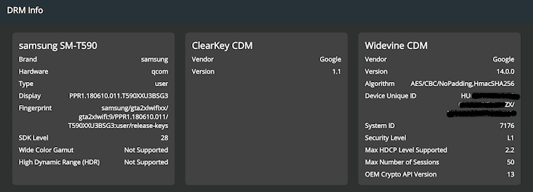

Ich muss mich jetzt leider korrigieren. Verblüffenderweise hat das Samsung Tab A mittlerweile das erforderliche DRM-L1-Widevine-Zertifikat für das HD-Streaming erhalten (einfach die App DRM Info installieren, dort wird es angezeigt). Warum HD-Streamen dennoch nicht möglich ist, ob hier ein Samsung Update oder ein Netflix Update erforderlich wäre, kann ich nicht beantworten.
Das war bei mir auch schon so. Aber das heißt ja nur das es technisch/software mäßig alles erfüllt was l1 verlangt. Jedoch sagt es nichts darüber aus ob das Gerät für Widevine auch lizenziert wurde.

Beim Samsung Galaxy Tab A 10.5 (2018) wird auch nach dem Update auf Android 9 (Pie) bei Netflix und Prime Video immer noch kein 1080p ausgegeben. Auch Downloads zum Offline-Sehen sind, trotz höchster Qualitätseinstellung, nur in SD.
DRM Info zeigt bei mir an:
