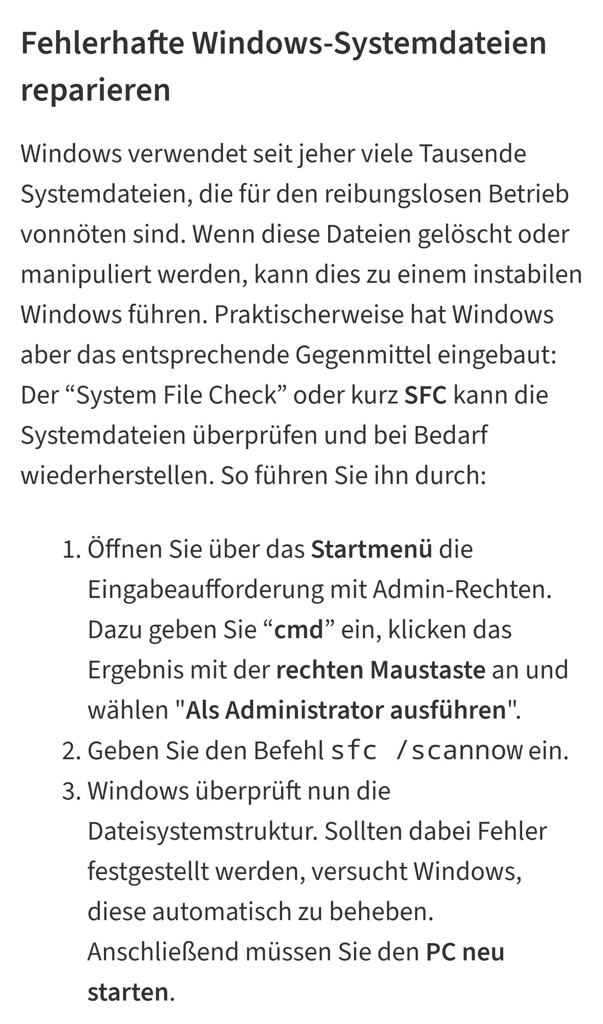

Sollte das ohne Erfolg bleiben, würde ich falls eine Treiber - oder Systemdatei von Windows beschädigt sein sollte, oder in der Windows Registry Fehler vorliegen, den SystemFileCheck SFC durchführen.
Das ist ein zu Windows gehörenden Tool, das fehlerhafte Treiber oder auch falsche oder fehlende Einträge in der Registry aufspürt und repariert.
Wie das funktioniert findest Du hier im Artikel vom Heise ct ' Magazin und unten im Screenshot.
Windows 10 reparieren - so geht's

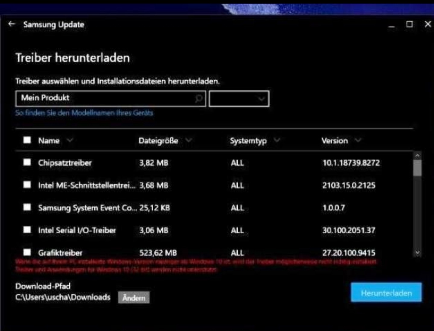

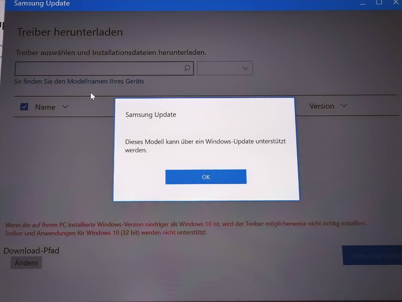

Dieses wird bei mir angezeigt und ich weiß einfach nicht wie man unten weiter diesen Pfad einfügen kann.
Windows Update ist nichts mehr.
Eigentlich müssten Dir in diesem Fenster schon die verfügbaren Treiber angezeigt werden. Ansonsten gib oben mal den Modellnamen Deines Book ein.
Bestätige mal die Meldung mit o.k.
Im einen Download-Pfad anzugeben, erstelle am besten zunächst über de Explorer ein neues Verzeichnis. Treiber z.B.
Klicke dann unten bei Dir im Bild, "Ändern" und gib dann das zuvor erstellte Verzeichnis "Treiber " an.

Hat geklappt. Hatte es am Vortag deinstalliert und erneut installiert.
Dann Windows Update gestartet.
War spät, Book ausgestellt.
Am nächsten Tag, angemacht, Windows Update gestartet und dann klappte diese App auch.
