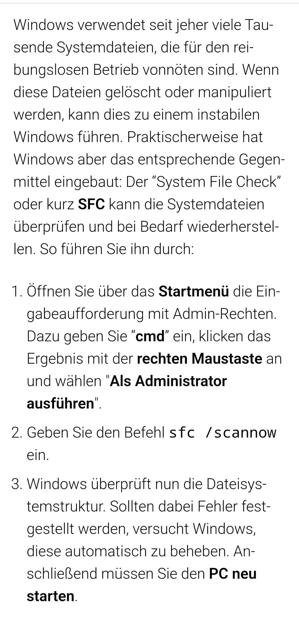

Sollte es weiterhin nicht funktionieren, starte mal den internen Windows SystemFileCheck oder auch sfc genannt. Damit prüft Windows sämtliche Systemdateien und Treiber auf Fehler und deren korrekten Eintrag in der Registry. Sollten hier Fehler festgestellt werden, repariert Windows diese Fehler durch Sicherungsdateien.
Starte Windows hiernach neu.
Wie Du den SystemFileCheck ausführst, findest Du im folgenden Screenshot von Heise ct' perfekt erklärt.
