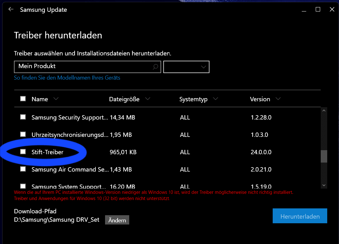

Dann versuche mal folgendes.

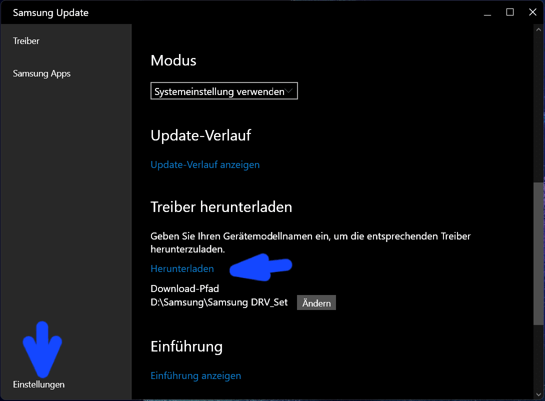

Öffne die Samsung Update App.
In den Einstellungen > s.
Screenshot < und geh dort in die Option "Treiber herunterladen ".
Im Menü findest Du die Treiber die zum Download zur Verfügung stehen.
Unter anderem auch den "Stift Treiber".
Markiere ihn zum Download und installiere ihn nach dem Download manuell neu.

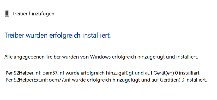

Es ist allerdings wie verhext - die automatische Installation mit der .exe Datei hat nicht geklappt, woraufhin ich mehrfach versucht hab den Treiber manuell zu installieren.
Aber auch das hat bis jetzt nicht geklappt, habe auch das Notebook neu gestartet.
Anbei noch die Meldung die ich nach dem manuellen Installieren bekomme.
