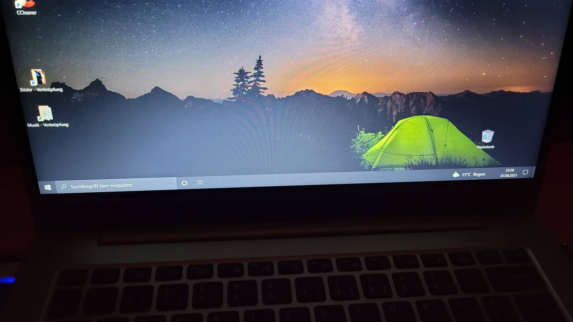

Nun habe ich ein lokales Konto hinzugefügt und die PIN deaktiviert, jetzt sind alle Symbole in der Taskleiste weg und das Windows Symbol links unten lässt sich nicht mehr öffnen und bei suchbegriff nichts eingeben. Langsam frage ich mich was ich hier gekauft habe
