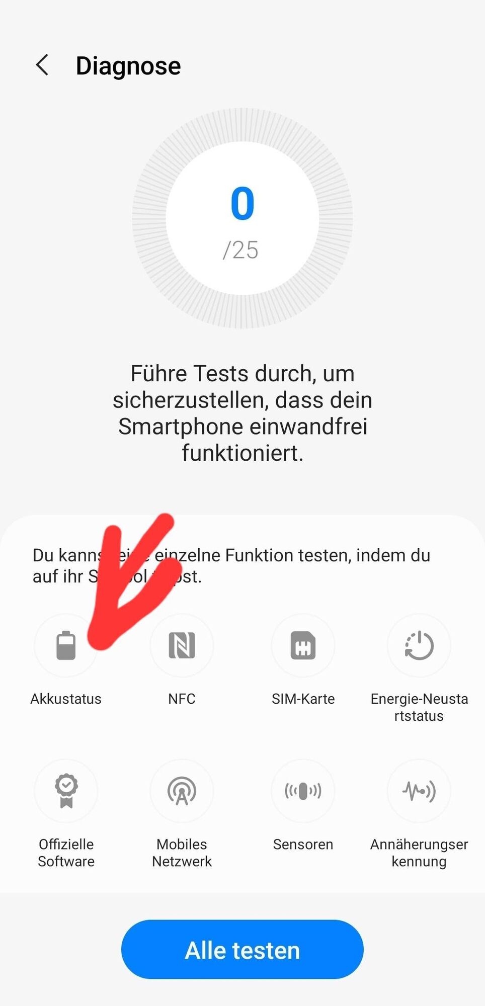

Hier in der App findest Du im unteren Bereich das Menü "Support". Mach dort doch mal den Akkutest, ggf. auch die anderen, um etwaige Probleme zu lokalisieren.
Ok das hat mich zumindest etwas weiter gebracht laut der App ist der Akku normal aber ich bekomm keine usb Verbindung weder mit Geräten noch mit dem Ladegerät. Also denk ich mal ist die Ladebuchse hin.
