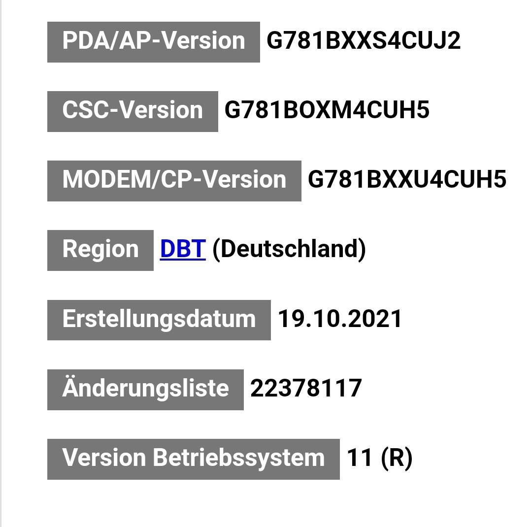

beide CSC-Codes sind gleich, wenn ich auch nicht so schlau werde aus diesen Codes. Auf beiden Geräten "CSC: G781BOXM4CUH5"
G781B ist die Typenbezeichnung für das S20FE und die drei Buchstaben dahinter OXM sagt aus , dass es sich im einen Multi CSC Code handelt, der für diverse Regionen, u.a auch Deutschland gilt. Daran dürfte es dann nicht liegen. Mal grübeln.
Danke vorab schon mal. Eventuell hilfreich? Beim wiederholten Einrichten der App wurde mir beim Konfigurieren immer "Schweiz" als Vorschlag zum Ursprungsland/Aufenthaltsland gebracht. Natürlich auf Deutschland umgestellt. Kann aber auch nichts bedeuten, wobei der Vorschlag "Schweiz" aber irgendwo seinen Ursprung haben muss.
Die App hat Klarheit gebracht; Aktiver CSC ist die Schweiz. Nur, wie fahre ich jetzt fort?
