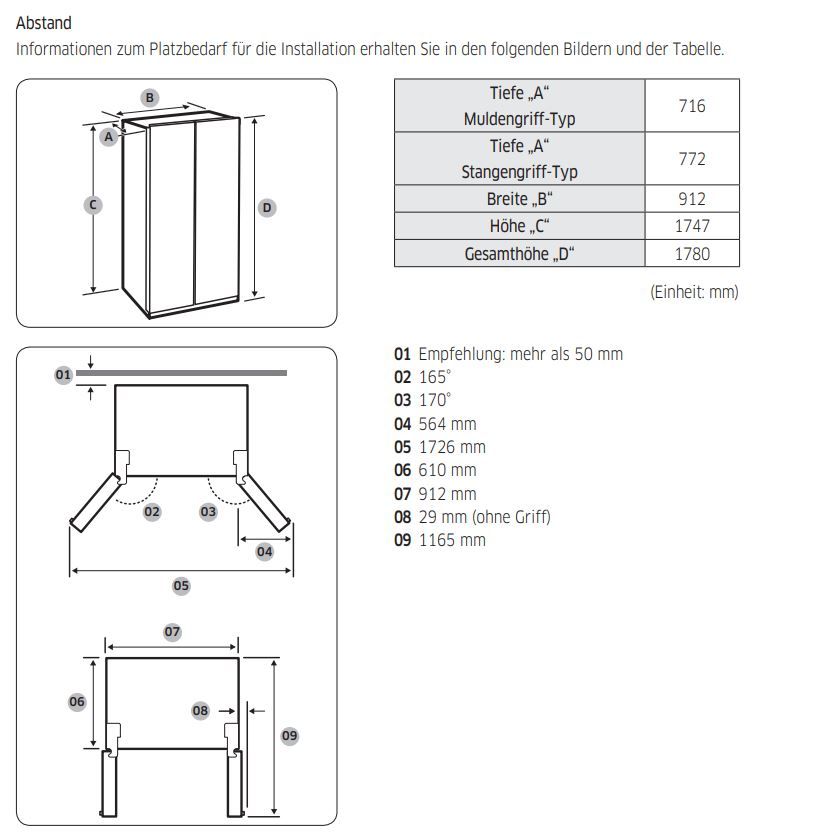

Wir planen, ein Samsung Food Center (SAMSUNG RS6GN8221B1/EG) in eine Nische einzubauen. Oben sowie auf der Seit bleibt ein kleiner Spalt offen für die Luftzirkulation. Hat jemand Erfahrung damit bzw. wie viel Abstand muss links und rechts frei bleiben? Vielen Dank.
Hi L: @ReneK,
ich habe mal einen Blick ins Handbuch des RS6GN8221B1/EG geworfen und folgende Skizze der Mindestabstände gefunden:
Hilft dir das schon weiter? *:smiling-face:
