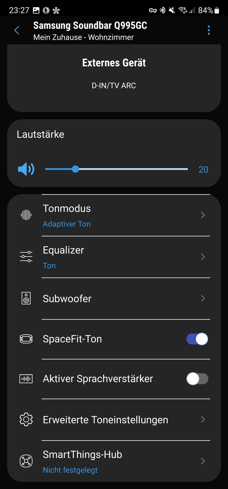

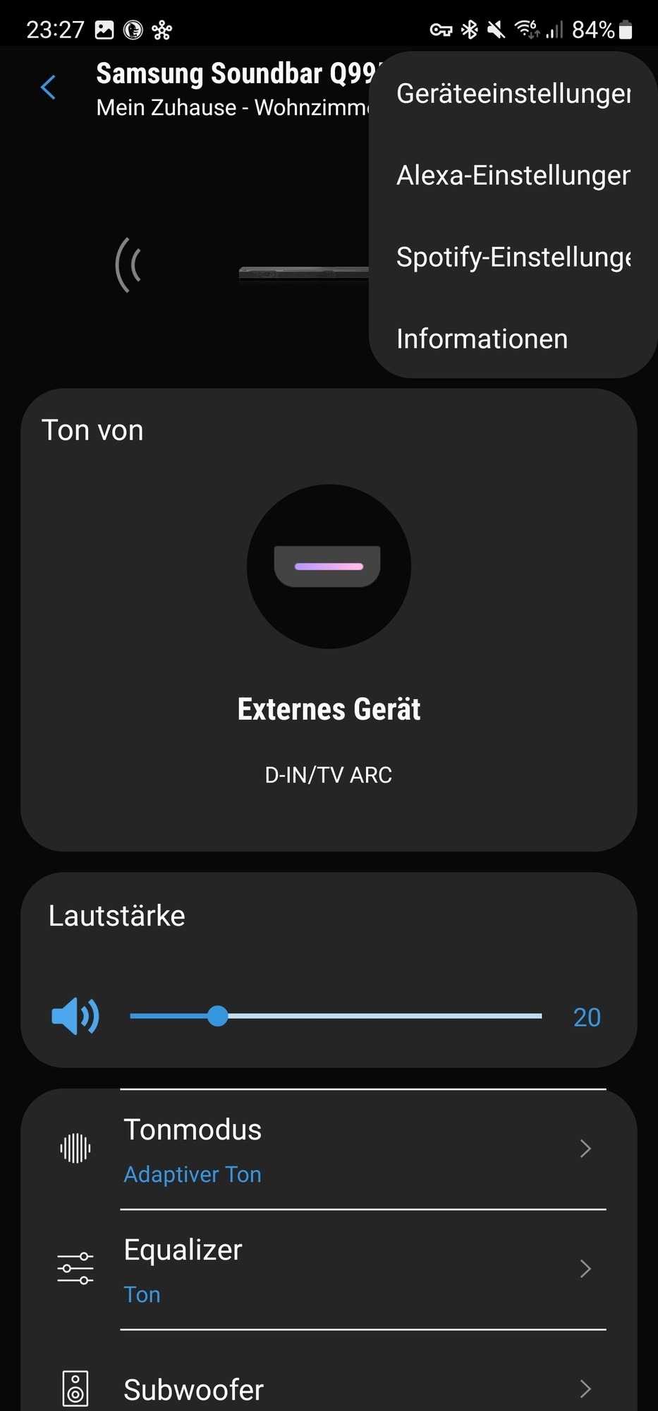

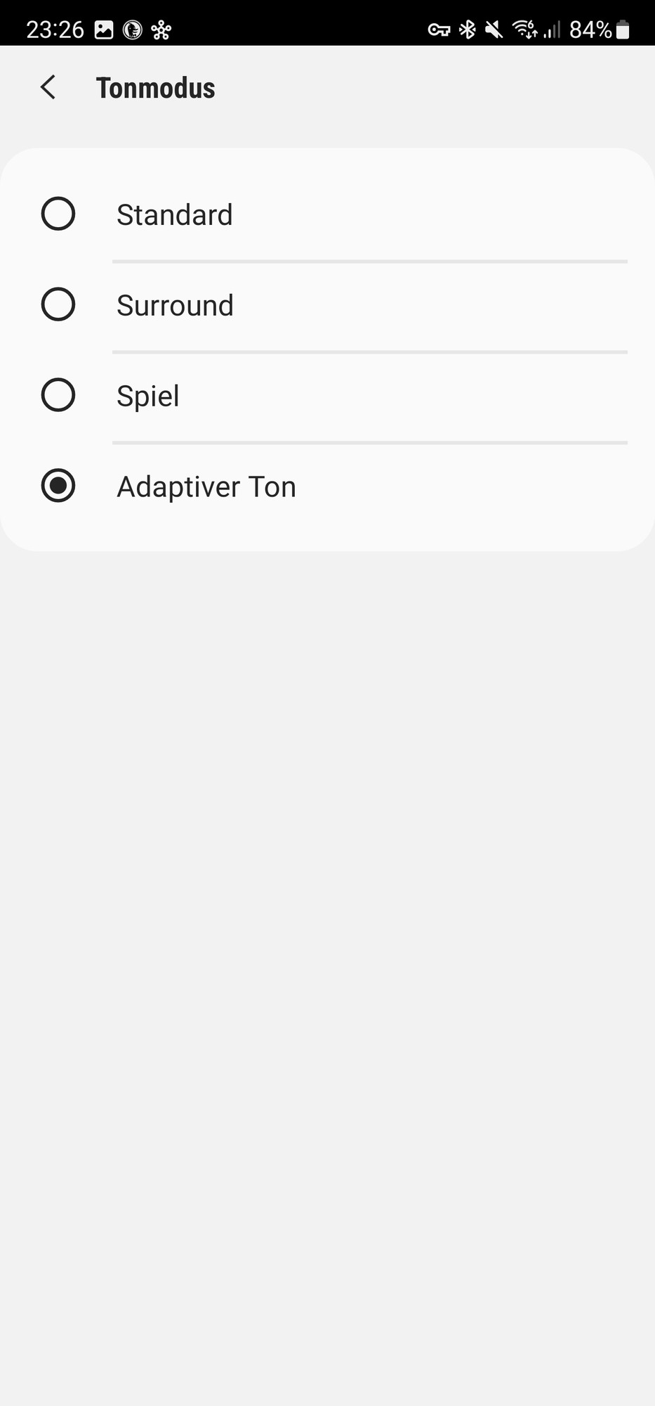

Adaptiver Sound Modus
Ich habe unbedingt Adaptiver Sound Modus gewählt ... Warum.?
Weil beim Adaptiven Sound der Klang in echtzeit berechnet & unverfälscht wieder gegeben wird und das heißt, so wie es die Studios bzw. die 4K Blu Ray gemastert wurde und wenn man den Klang so hören möchte wie es sein sollte, empfehle ich unbedingt den Adaptiven Sound.!

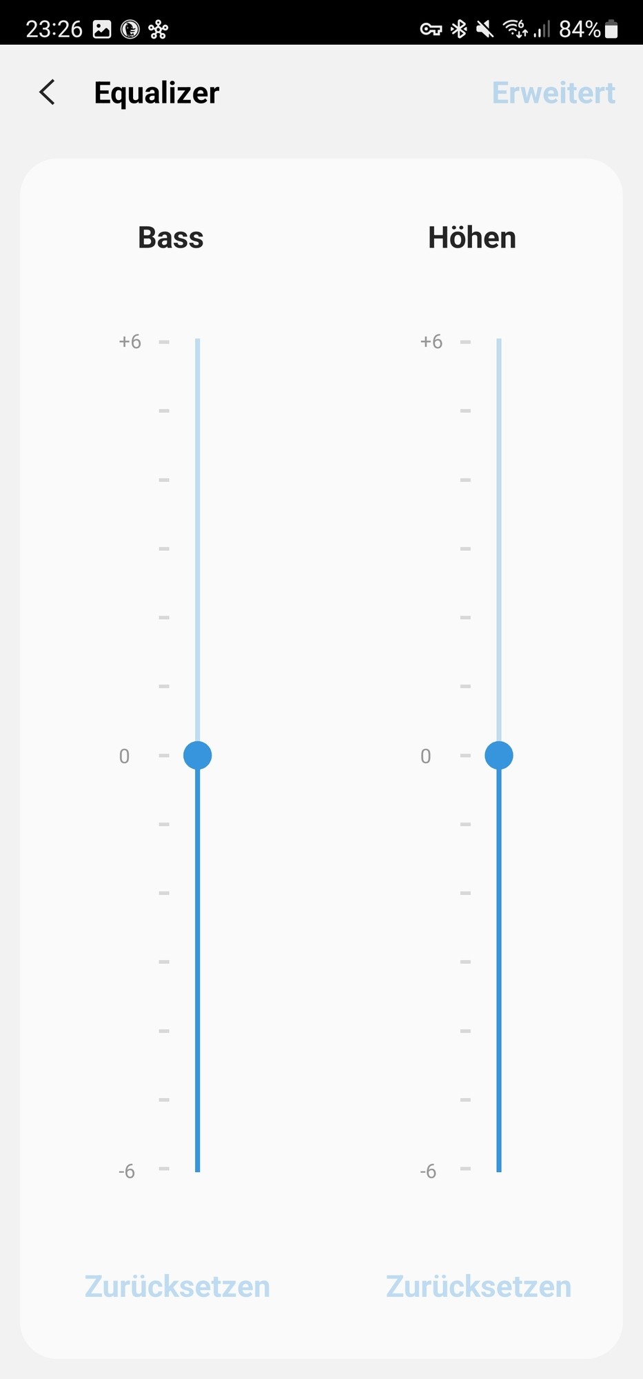

Equalizer ist auf Null also rein gar nichts verändert.!
Den Equalizer habe ich bewusst auf Null Werte belassen da die Höhen & Tiefen einfach hervorragend ab Werk konfiguriert sind.!

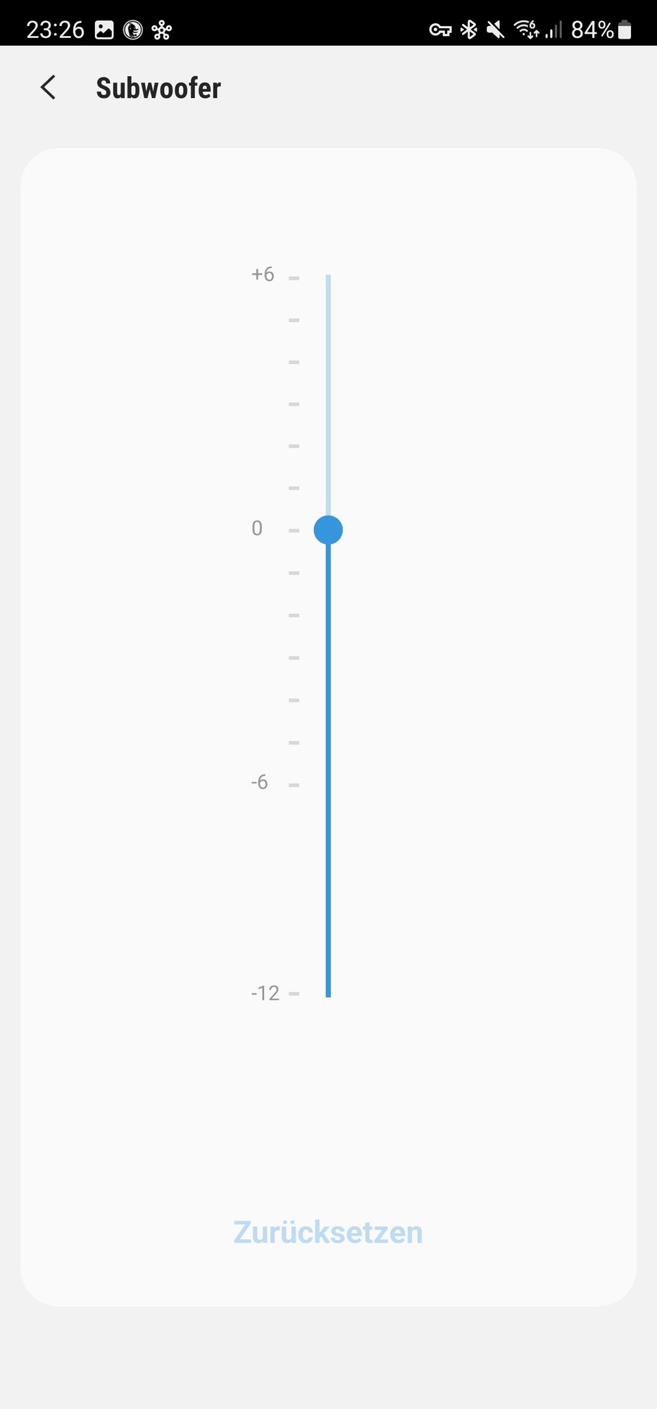

Auch den Subwoofer habe ich auf den Null Wert belassen.!
Warum habe ich den Subwoofer auf Null Wert belassen.? Hat Power genug und klingt auf den Null Wert nicht aufdringlich (hat Kraft genug).!
SpaceFitPro auf jeden Fall an.!
Den SpaceFitPro habe ich an - da das HW-Q995GC System sich so selbst im Klangfeld zwischen Sitzposition & Abstand der jeweiligen Lautsprecher (Soundbar & Rear Speakers) selbst einmisst und das beste Klangfeld berechnet.!

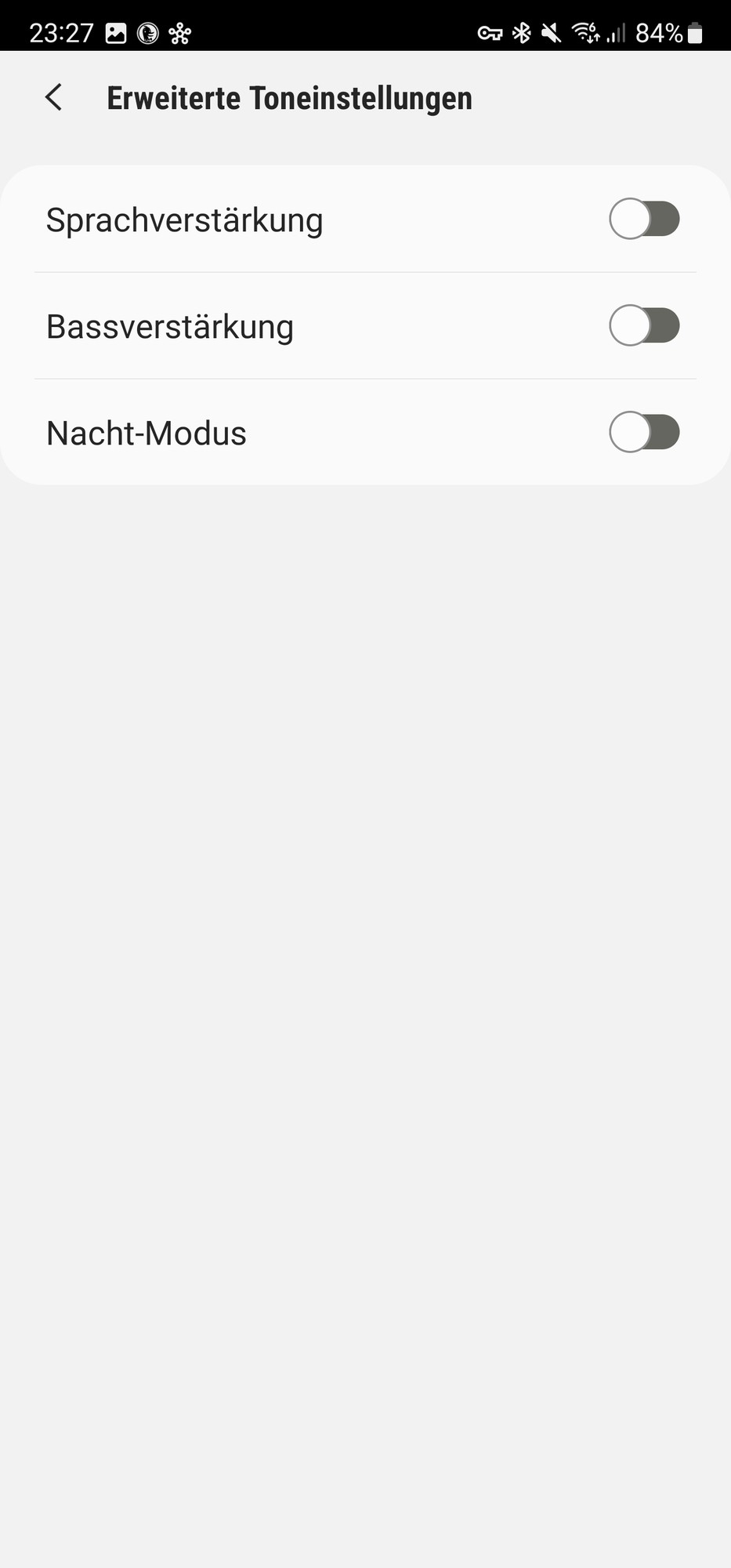

Um den Klang nicht zu verfälschen alles aus / off.!
Um ein sauberes Klangfeld zu erhalten, habe ich die Zusatzfunktionen auf aus / off belassen.!
Je nachdem was erwünscht ist, kann Spotify oder Alexa konfiguriert werden aber auch TIDEL funktioniert anstandslos und wird im HiRes & echten DolbyAtmos wieder gegeben.!

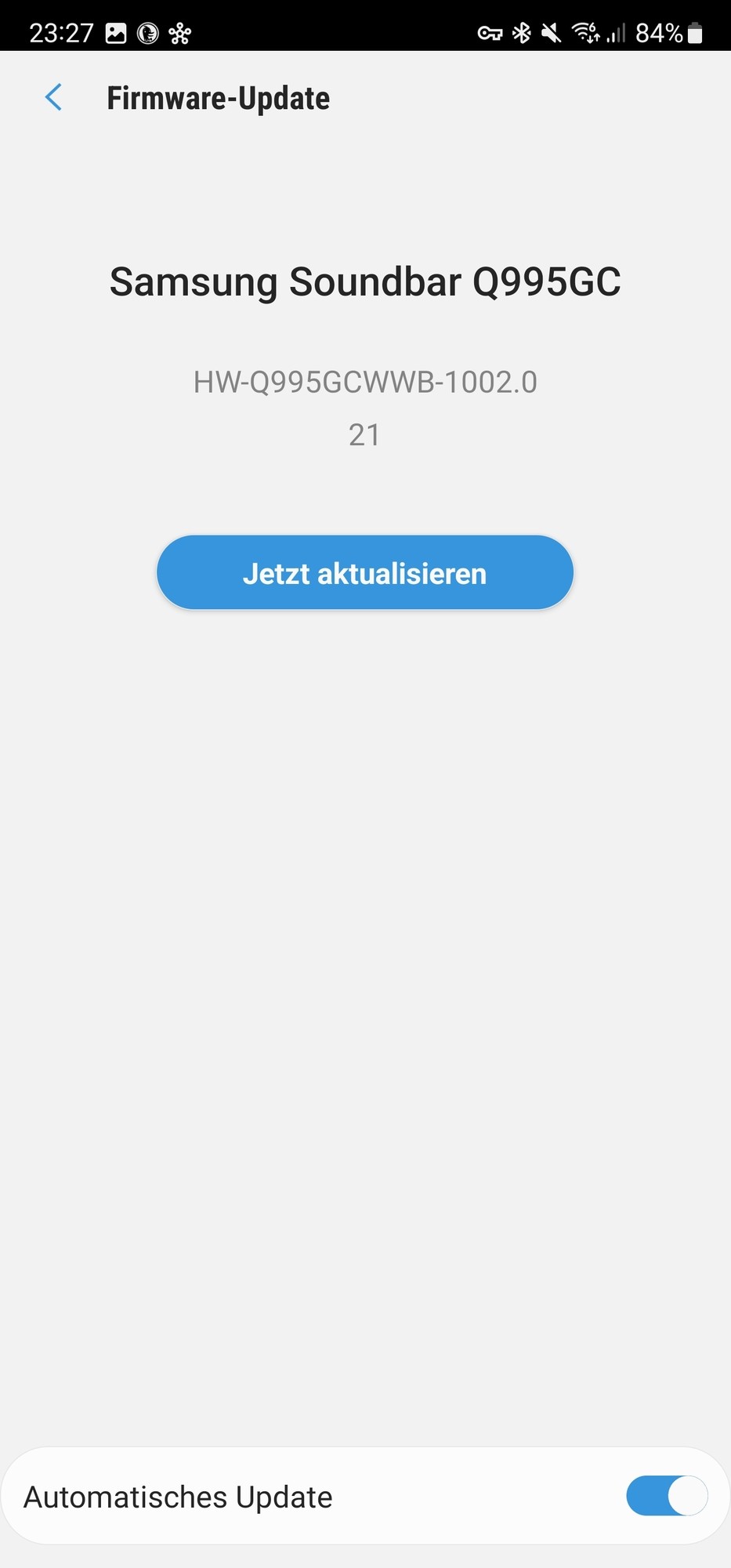

Update.!
Versteht sich von selbst - die Soundbar immer auf den aktuellsten Stand halten.!

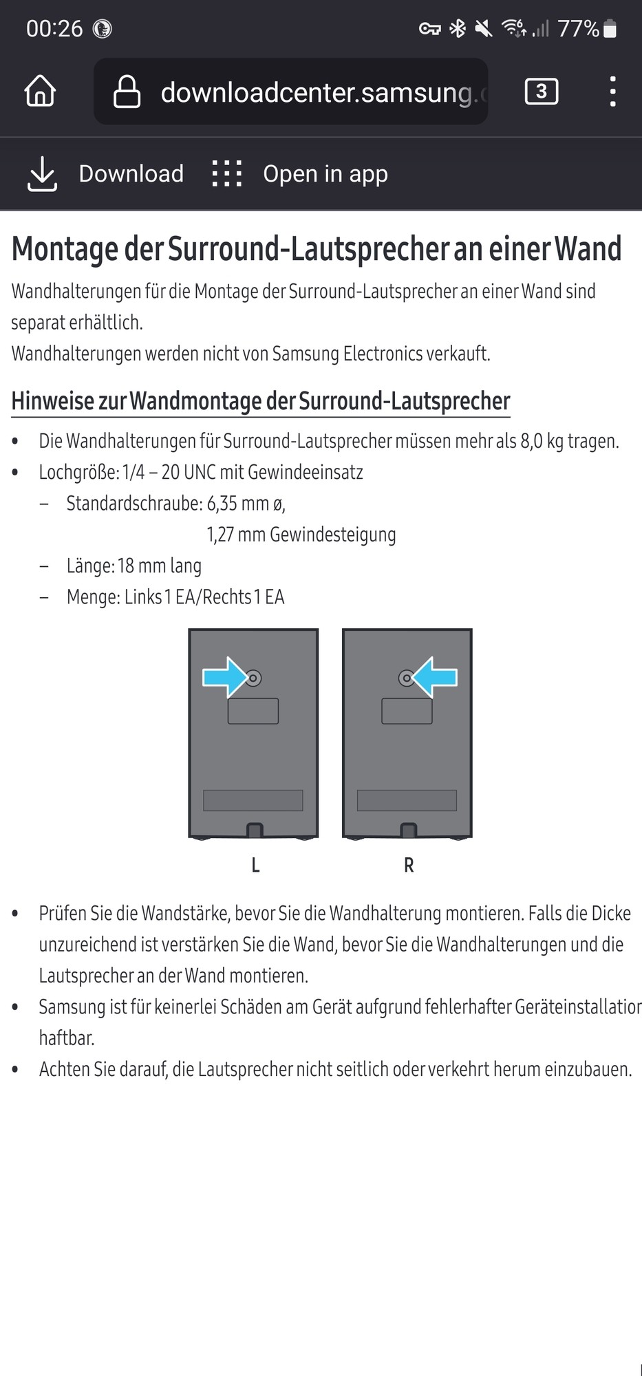

Hier die Maße für eine Wandhalterung(en)
Da viele im Netz nach den maßen für eine Wandhalterung erfragen, habe ich auch diese hier mal aufgelistet.!

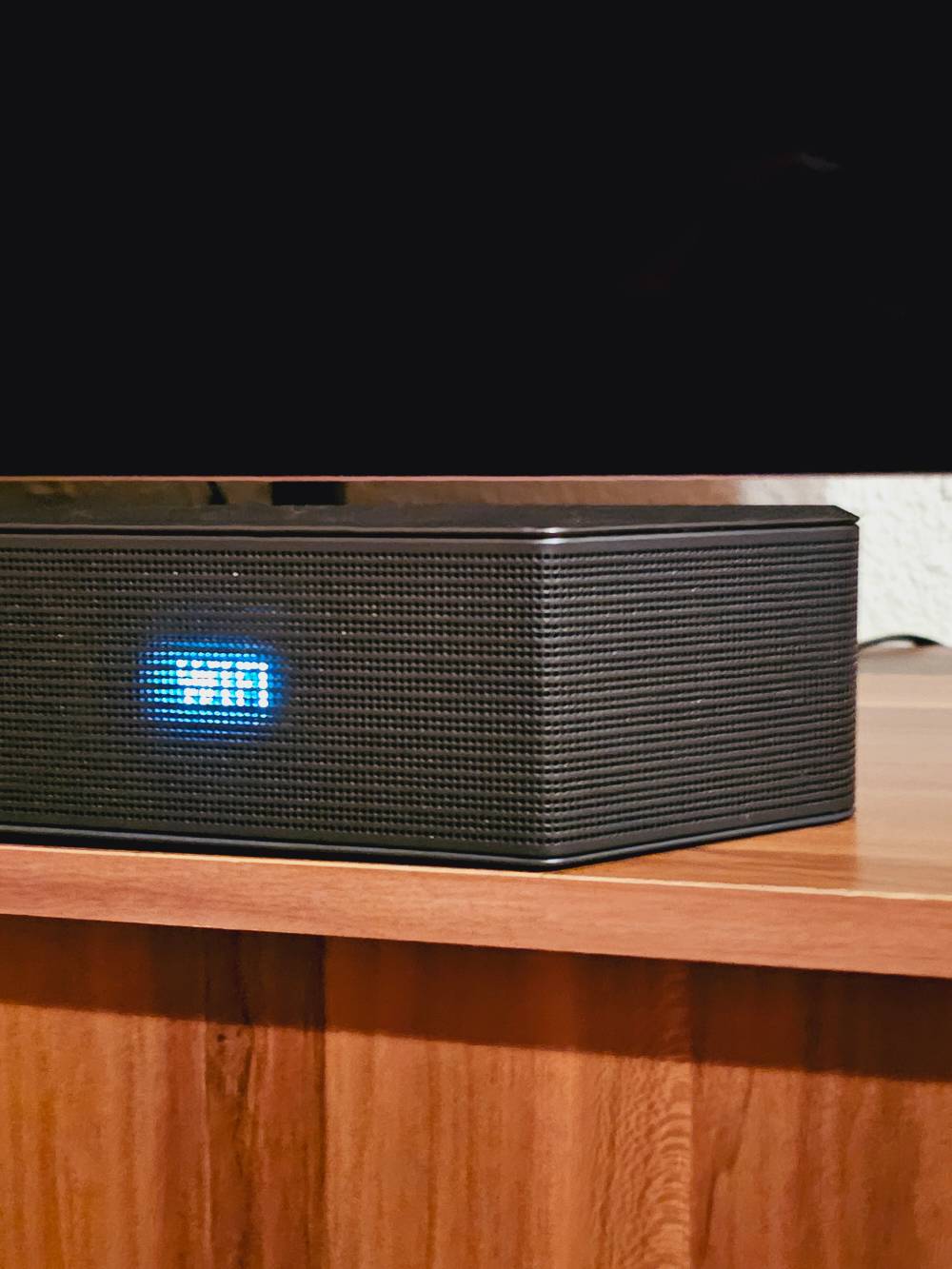

Da auch viele im Netz & auch hier des öfteren keine Verbindung mehr über WLAN herstellen können bzw. die Soundbar die Verbindung verloren hat, hier eine Anleitung wie die Soundbar wieder Conected / Verbunden wird.!
1. Bei eingeschalteter Soundbar die Tasten Minus & Plus auf der Soundbar gleichzeitig gedrückt halten bis im Display zu erkennen ist das die Soundbar in den Standby Modus geht.!
2. In der SmartThing App die Soundbar aus den Favoriten löschen.!
3. Die Soundbar wieder einschalten und im Eingang WiFi wählen.!
4. Die Soundbar in der SmartThing App / Geräte suchen, neu hinzufügen und zack ist die Soundbar im WLAN neu verbunden.!

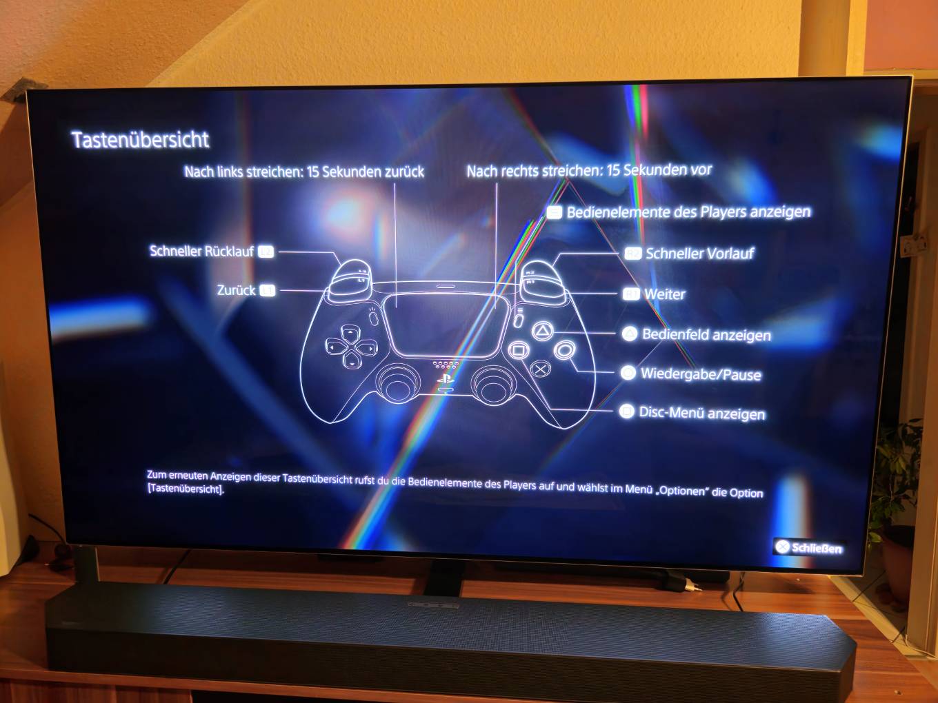

Hier die Player Steuerung über den Controller.!

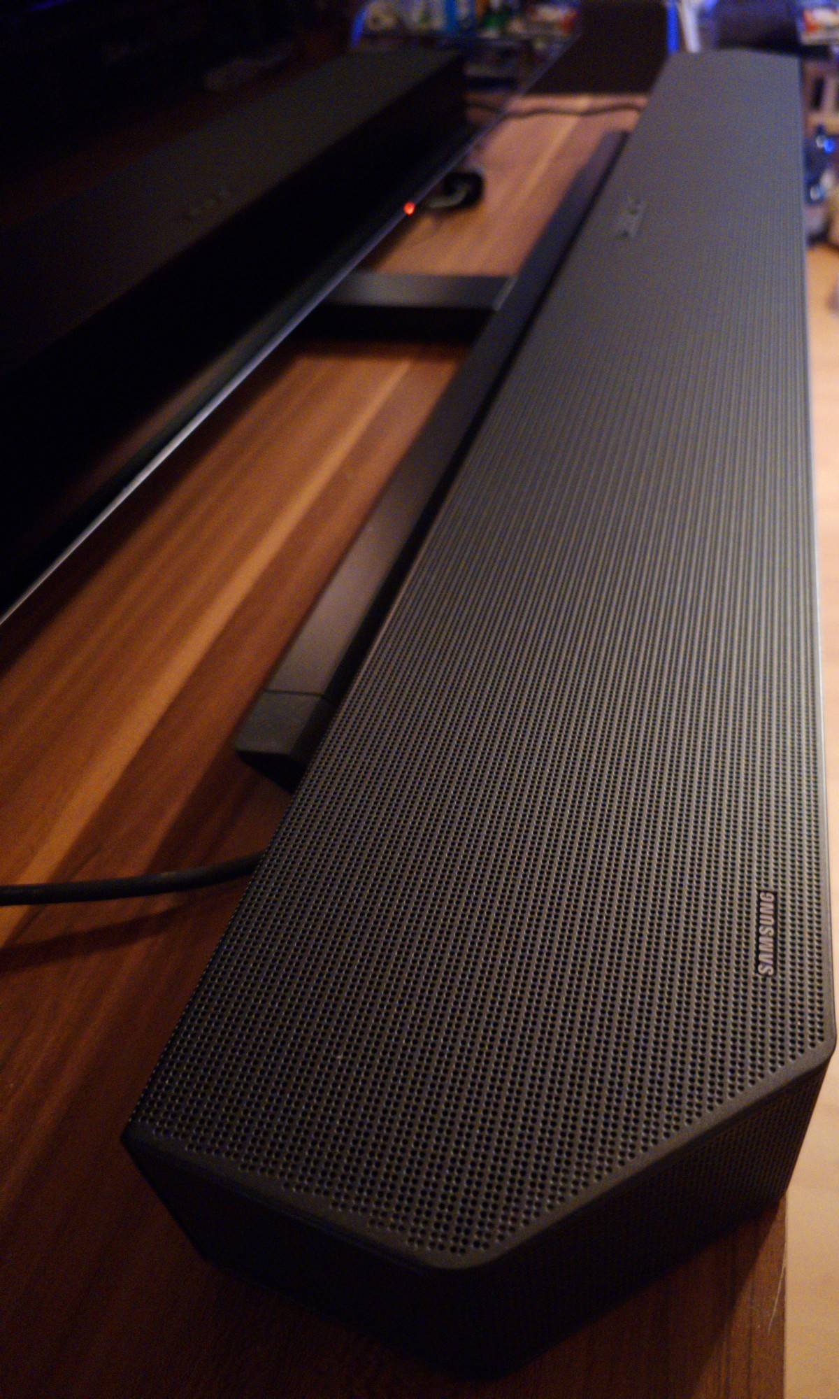

    Heute möchte ich euch mal meine neue Soundbar vorstellen, zumindest euch einmal ein paar Fotos zeigen. *m:1f60a.png* Nach einer kurzen Startschwierigkeit (WLAN) funzt seit gestern alles bestens. *m:1f600.png* Keine abbrüche, stabile Verbindung & gestern meine neue Serie auf NETFLIX in...
