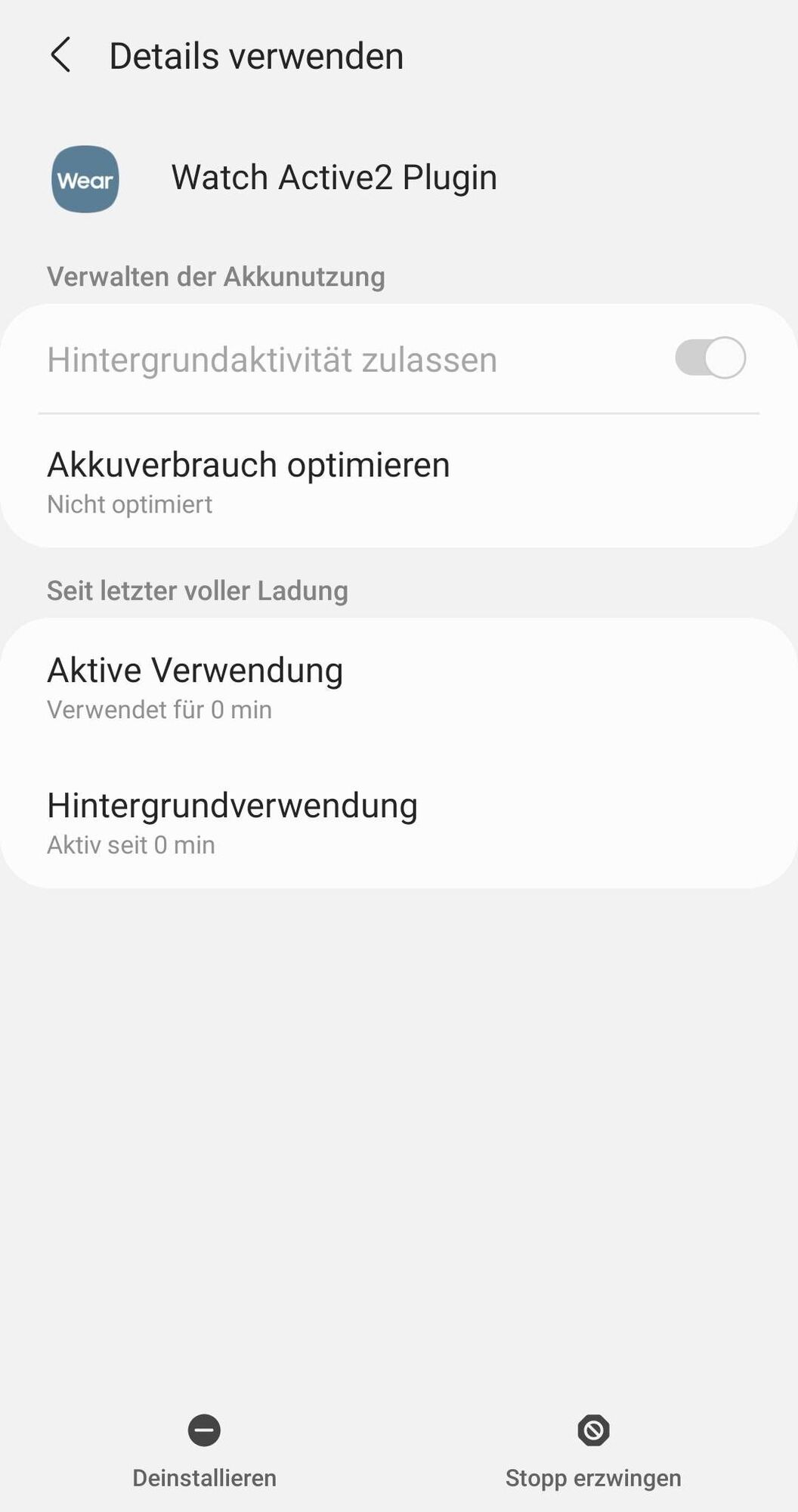

Schau bei der Wearable App doch bitte einmal was bei der Akkuoptimierung eingestellt ist. Du schreibst ja das der Akku des Smartphones nicht mehr der Beste ist, vielleicht bist Du bei dieser App trotzdem zu restriktiv vorgegangen.
Hallo BarneyOw,
Bei mir steht das selbe wie auf deinem Bild "nicht optimiert".
Oder soll ich diese Wearable App optimieren?
