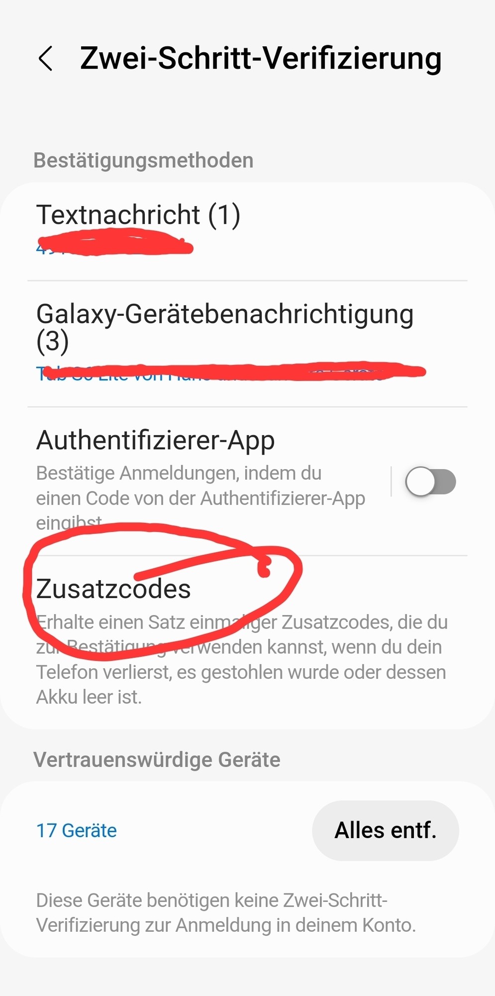

Ich bin gerade dabei mein S23 abzusichern falls es mal verloren gehen sollte.
Ich habe bei meinem Samsung Account eine 2 Faktor Authentifizierung eingerichtet bei dem ich jeden Login auf dem Handy bestätigen muss.
Was würde passieren wenn ich mein S23 verlieren würde und dann auf einem anderen Gerät die Funktionen von der "Find My"-Samsung Internet Seite nutzen möchte?
Dazu müsste ich mich auf einem anderen Smartphone/PC/Tablet in meinem Account anmelden aber dann kommt ja die 2FA Abfrage auf das verlorene S23?
Wie sollte man hierbei vorgehen um bei einem Verlust sicher zu sein?
Die Samsung Sicherheitscodes habe ich selbstverständlich auch ausgedruckt Zuhause liegen.
Vielen Dank für eure Hilfe
Ich selbst habe mich für sog. Back-up Codes entschieden.
Es gibt mittlerweile bestimmt noch andere Möglichkeiten.
Bei den Back Up Codes werden 8 oder 10 mehrstellige Codes generiert.
Mit diesen Codes kann man immer in sein Konto.
Diese Codes am besten Ausdrucken oder sonstwo Sicher ablegen
Speichern in der Cloud ist suboptimal.
