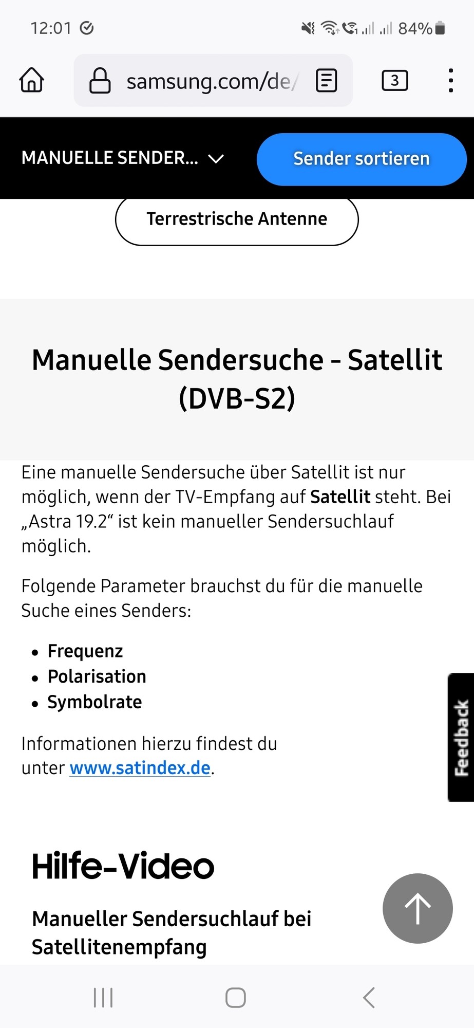

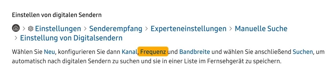

Es gibt laut Anleitung die Möglichkeit der manuellen Suche. Auf dieser Information des SWR https://www.swr.de/unternehmen/empfang/empfangsdaten-ard-fernsehprogramme-100.pdf sind die Daten der einzelnen Kanäle aufgeführt. Damit sollte es möglich sein, die manuelle Suche zu konfigurieren.
Ah, das hatte ich vorhin auch schon mal gelesen, wusste aber damit erst mal nichts anzufangen (der TV hat keine Gebrauchsanweisung mehr, ich musste eine runterladen und ausdrucken). Das versuche ich morgen mal. Danke!

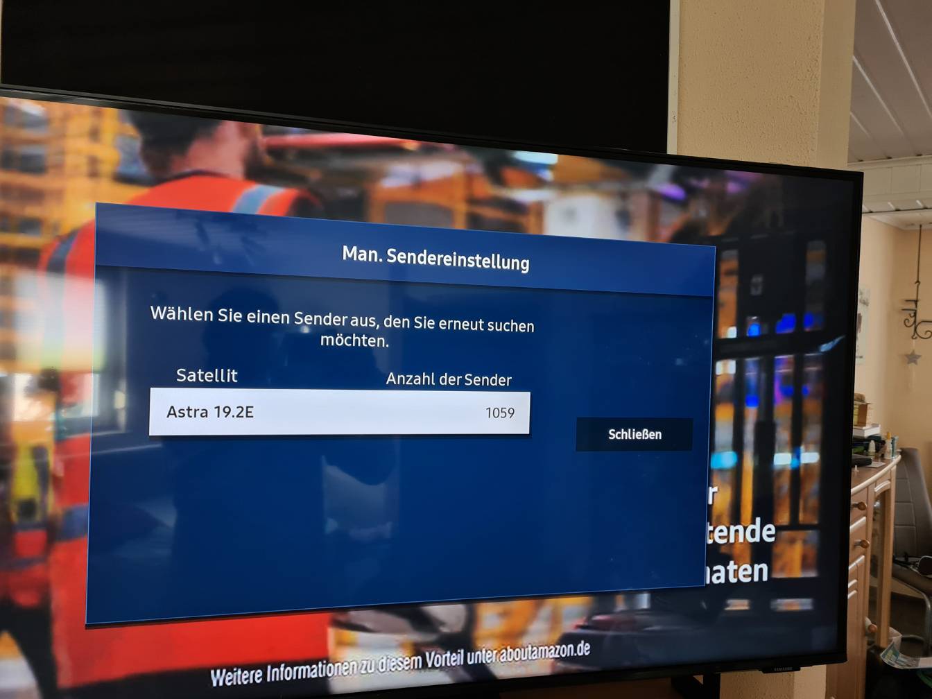

Leider gibt es die Option "Neu" bei uns nicht. *m:1f611.png* Wahrscheinlich bleibt es dann doch beim externen Receiver. Hatte mich schon auf ein Gerät weniger gefreut. *m:1f61e.png*

Ja, schade. Der Tipp von L: @judgeandy ist auch nicht von der Hand zu weisen. Der verlinkten Liste nach liegt SWR RP auf einem anderen Transponder (85). Die neueste Firmware ist installiert?
Einen habe ich noch. Das dürfte der Grund sein, warum der manuelle Suchlauf nicht vorhanden ist.
Habe ich probiert, Satellit ist eingestellt, funktioniert aber trotzdem nicht. Ich versuchs mal mit dem Support. Wenn das nichts bringt, eben doch wieder der Receiver.
