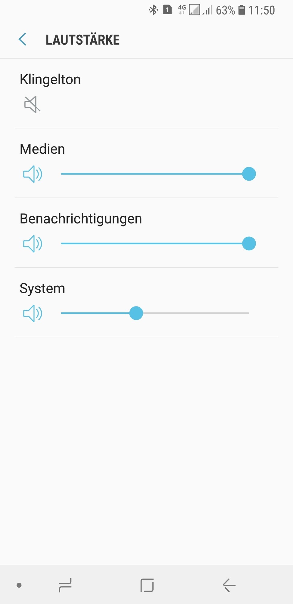

Seit 2 Tage habe ich plötzlich keine Benachrichtigungstöne mehr , weder sms , email , whatsapp.
Ich habe dann einige Tips aus dem Netz probiert nichts hat geholfen .
Unter Einstellungen >Töne und Vibration > Lautstärke befindet sich bei Klingelton das Symbol des durchgestrichenen Lautspreches ( also Stumm geschalten )
Dies ließ sich aber nicht ändern. Also habe ich die Funktion "Einstellungen zurücksetzen" benützt , danach ging es wieder.
Heute dann aber leider das selbe Spiel , keine Töne ,unter Einstellungen . Stummsymbol bei Lautstärke .
Mittlerweile weiß ich das dies immer nur passiert nachdem das Telefon auf Lautlos gesetzt wurde , beim Zurückschalten auf Ton , bleibt das Stummsymbol und die Benachrichtigunstöne funktionieren nicht mehr

Es lang an einer Einstellung der Gear Watch.
da dürfte sich irgendwie ein Häckchen eingschlichen haben
Hallo
Bei der gear Watch war unter Einstellungen "Verbund.Telefon stummschalten" aktiviert

Hallo
