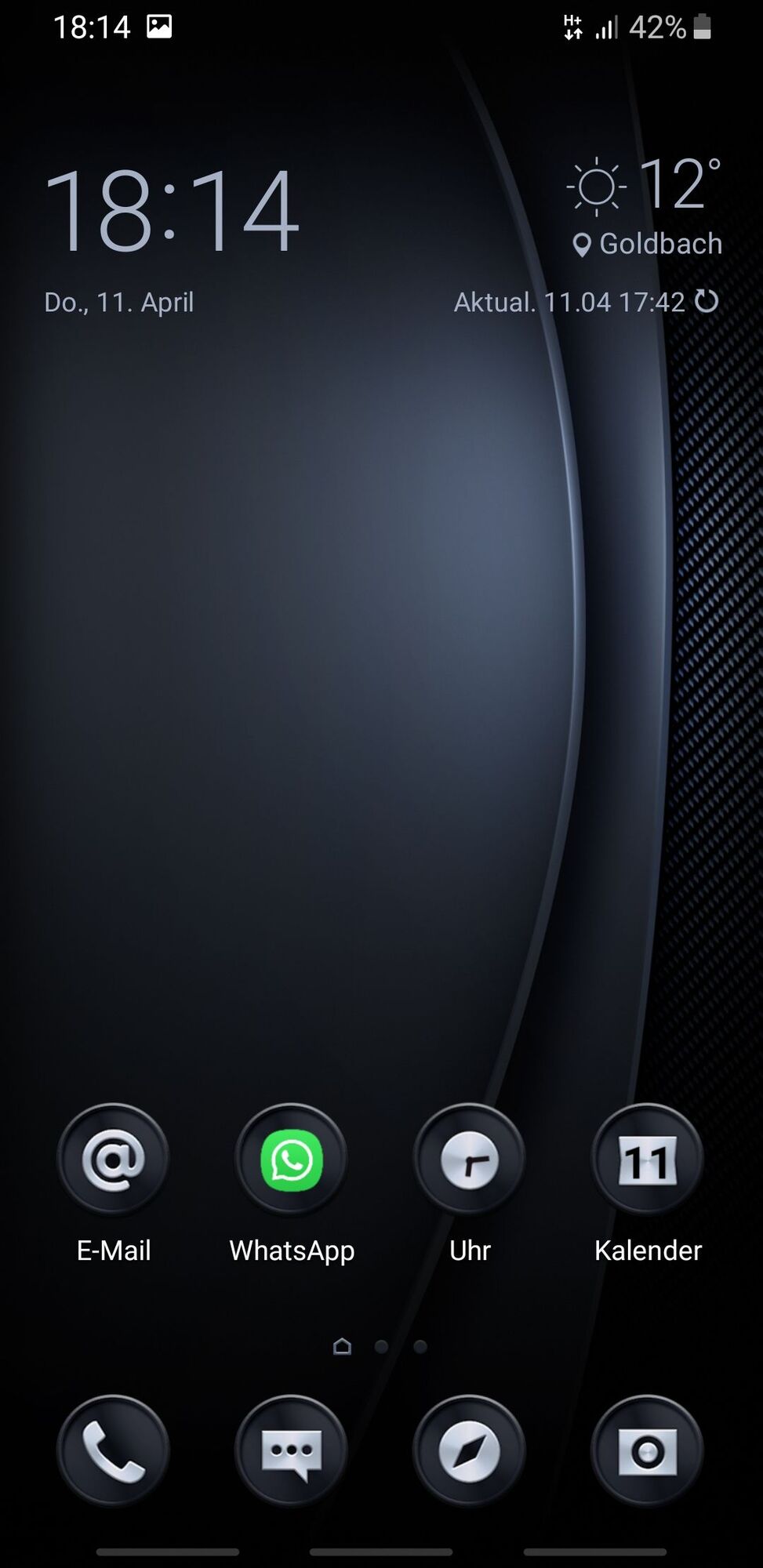

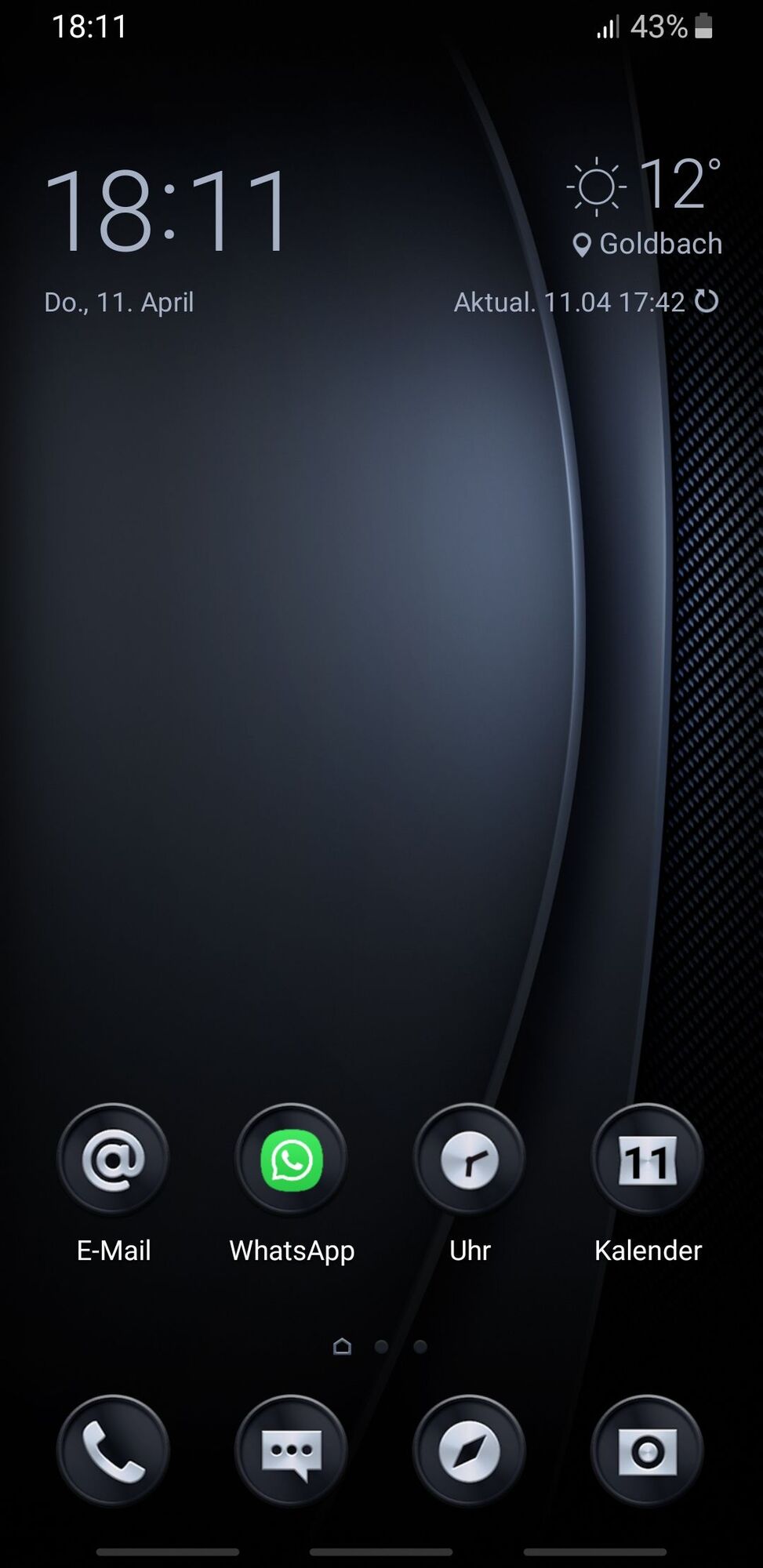

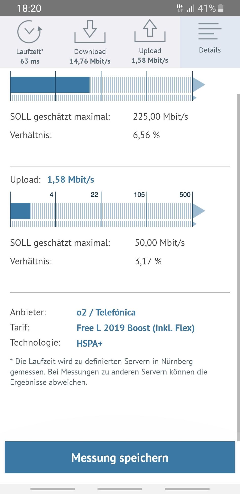

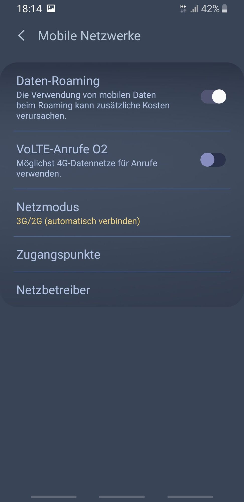

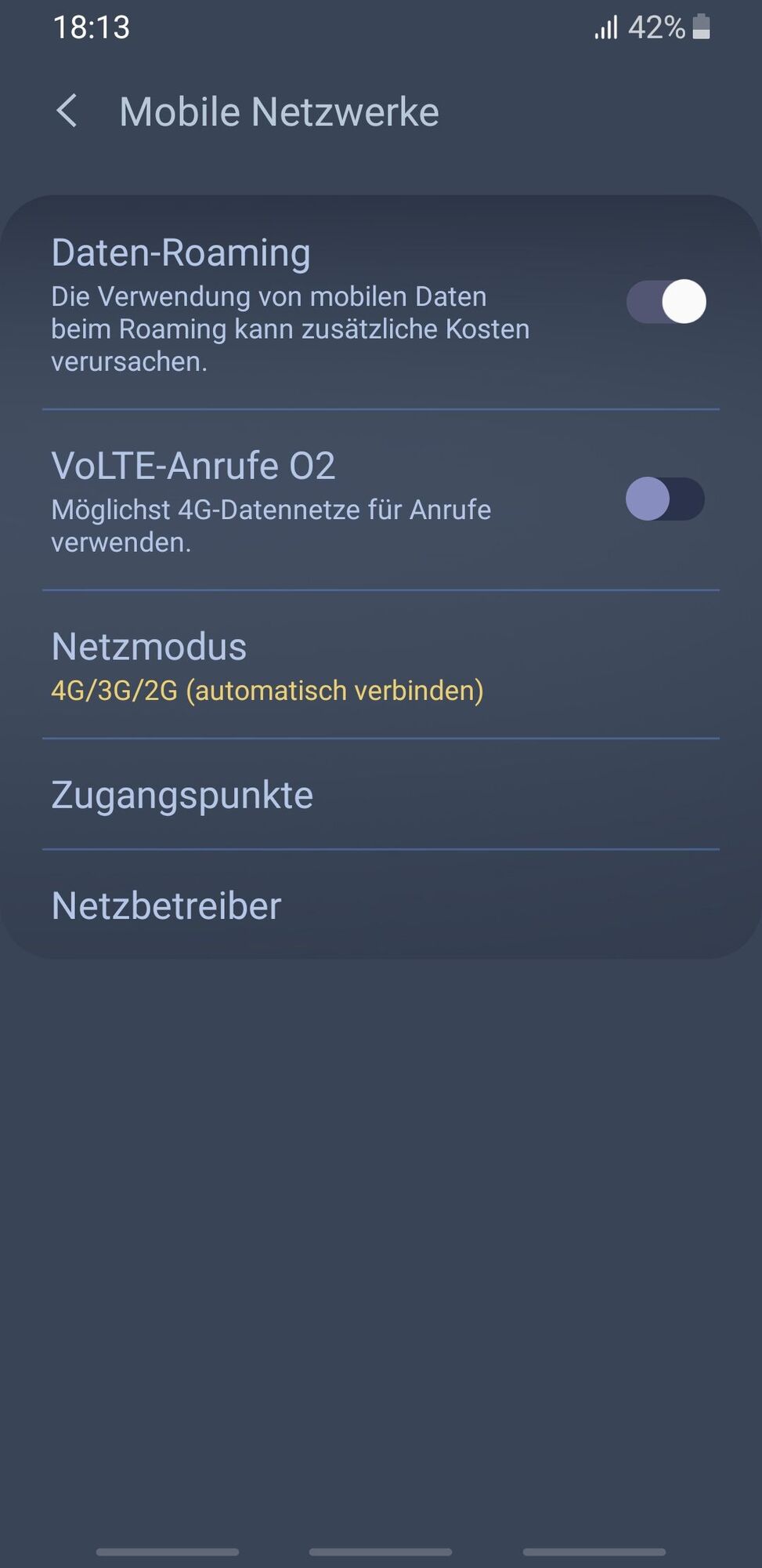

Mein
Keine Änderung!
Das S9 kann nicht automatisch hier von G4 auf G3/G2 zurück schalten!
Nur manuell!
Hier "Automatisch G4/G3/G2"
Die letzten drei Screenshots sind manuelle "automatisch G3/G2/ " eingestellt
