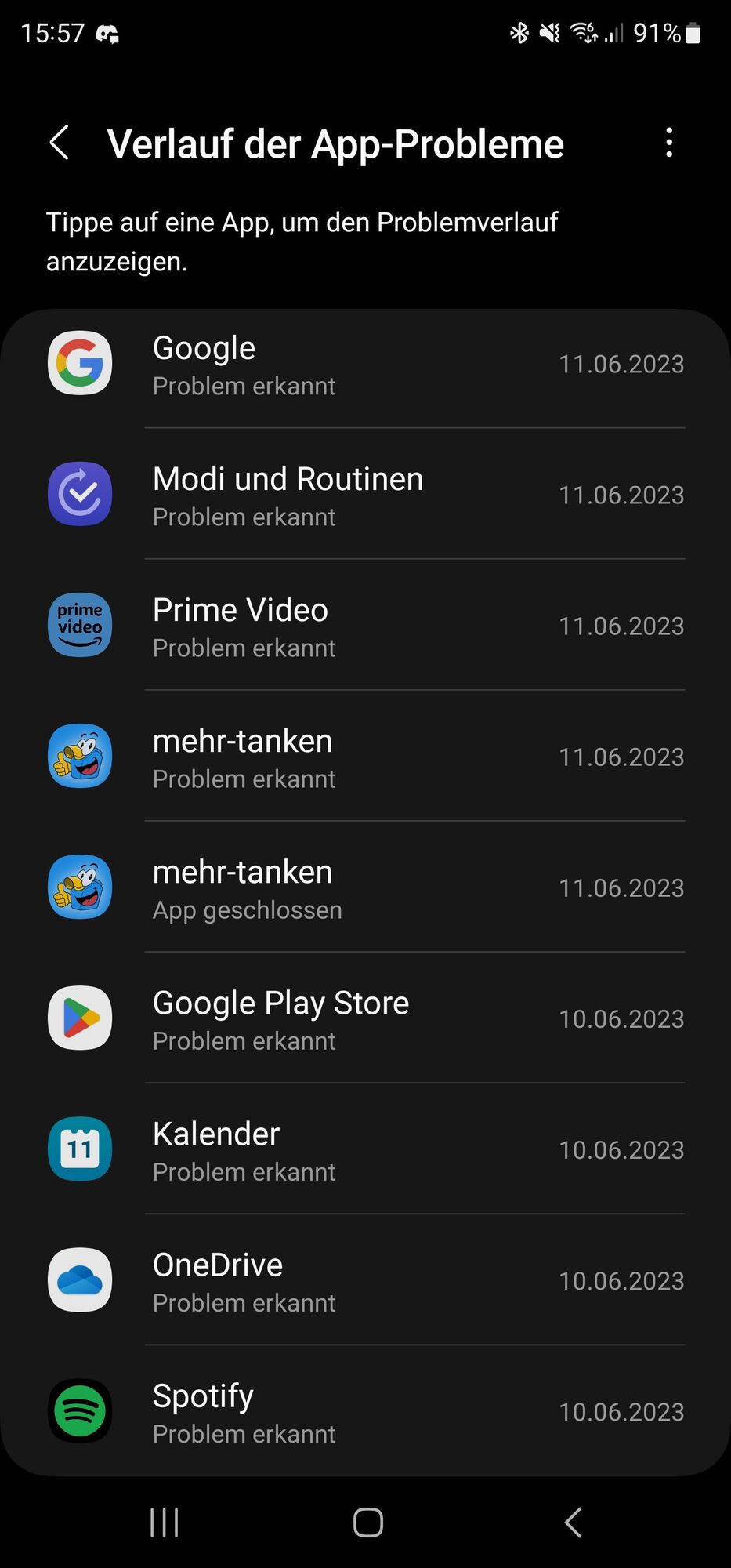

Kenne ich nur bei einer App und es liegt an dieser App.
Weißt Du zufällig, ob Du in Deinem genannten Zeitraum eine App da installiert hast?
Gerätewartung.
Oben rechts, diese 4 senkrechten Striche.
Tippe da mal drauf und welche App ist da so aufgeführt?
Würde diese Apps entfernen und Stück für Stück erneut installieren.
Als es angefangen hat habe ich keine App installiert, es hat von jetzt auf gleich angefangen mit den Abstürzen etc.
Gestern Abend habe ich natürlich alle Apps die drauf waren wieder drauf gespielt (Mein Tablett hat die gleichen Apps drauf wie das Handy ohne Probleme)
Ich gehe davon aus das Samsung das erledigt hat Als sie die Software neu aufgespielt haben.
Oh wie meinst Du das? Habe es so verstanden, Deine Probleme wären wieder da?
Samsung hatte ja das Handy dort gehabt und die Software komplett neu installiert, Ja die Probleme sind aktuell nur da wenn ich die neuste Version von Android Webview verwende. Seitdem ich die Updates gelöscht habe von Webview habe ich keine Abstürze mehr festgestellt. Nur ein paar Apps laufen nicht richtig (vermutlich weil sie nicht richtig angezeigt werden können).
