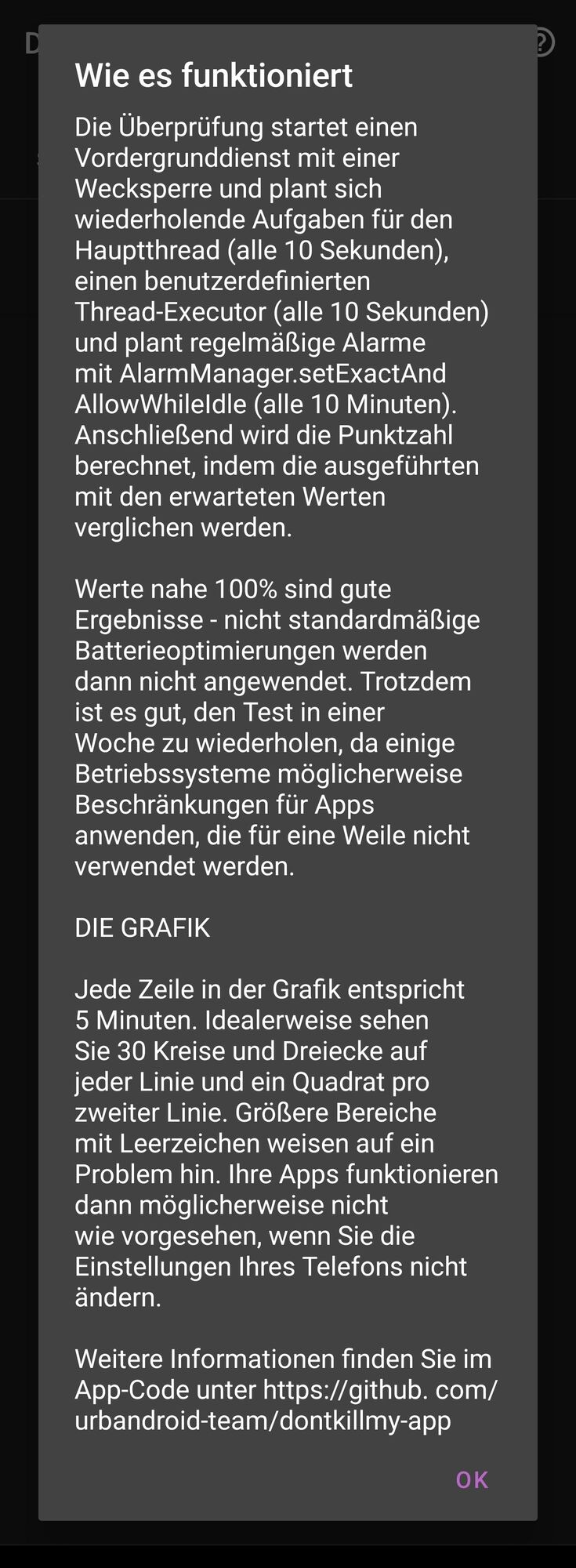

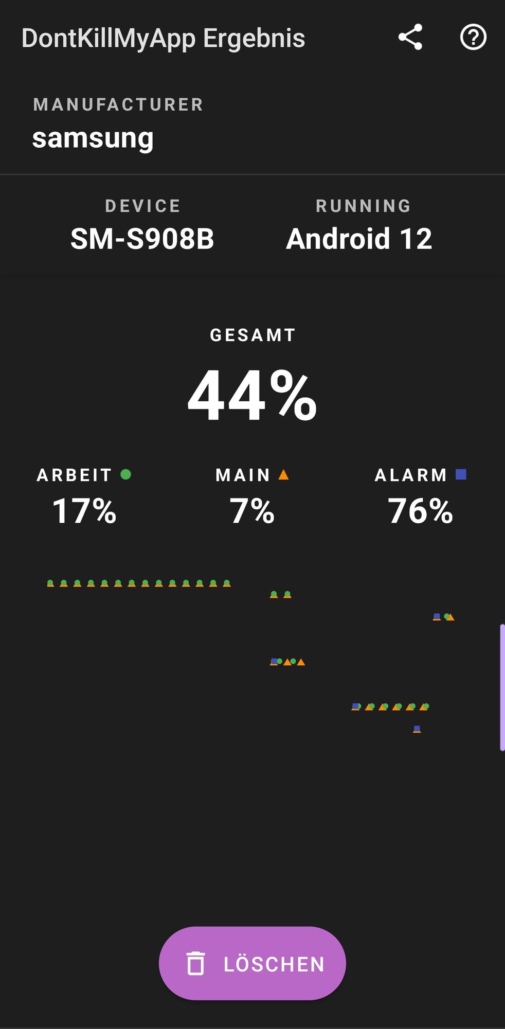

ich hab mal die DontKillMyApp drüber laufen lassen. Kann das Ergebnis nicht ganz interpretieren, Benachrichtigung scheint fast gut zu sein aber was bedeuten die anderen Sachen? Scheint so als würde die Standby Aktivität komplett beschnitten werden...
