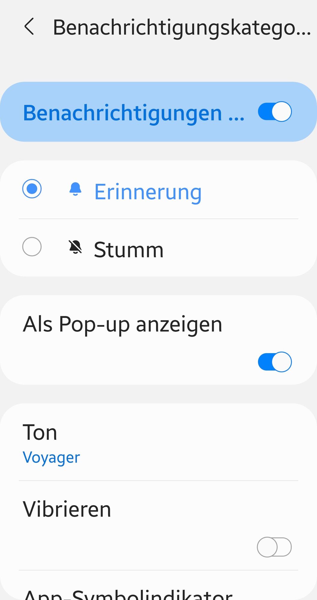

L: @XCover4sUser
Gehe mal auf einer der besagten App.
Wir können mal Deine Mail App nehmen.
Halte auf Deine Mail App bis App Info erscheint. Tippe auf App Info.
Neues Fenster, suche mal Benachrichtigungen.
Dort gehe rein.
Du hast rechts den An und Ausschaltbutton. Jetzt gehe einmal linke Seite.
Schau mal,
Hier ein Beispiel, tippe linke Seite auf das Wort/ Feld.
 Neues Fenster,
Hier schau mal was alles erlaubt ist. Bei Stumm kann natürlich nichts ankommen.
Der Weg ist immer gleich. Man könnte jetzt die Apps einmal durchsuchen.
Man könnte Alternativ Einstellungen zurücksetzen. Weiß aber nicht, ob es dann besser ausschaut.
Liebe Grüße L: @ErdbeerSchrippe *1f353.png**1f642.png**1f353.png*
Hallo ErdbeerSchrippe !
Ich glaube, dieses Mal bist du auf dem Holzweg.
1. Ich vermute, dein Screenshot stammt aus Android 11.
Soweit ich mich erinnere, gab es bei Android 10 die Unterscheidung Erinnerungen mit oder ohne Ton noch nicht.
XCover4sUser schreibt, dass er Android 10 auf seinem Handy hat.
2. Bei XCover4sUser geht es nicht darum ob die Erinnerungen mit Ton oder "stumm" erfolgen, sondern dass sie teilweise gar nicht angezeigt werden.
Selbst wenn unter Android 11 die stumme Erinnerung ausgewählt wurde, führt das nicht dazu, dass die Erinnerungen gar nicht mehr angezeigt werden.
Aber auch bei Android 10 kann ich zu.B.bei Outlook eingeben, für welches Mailkonto welche Benachrichtigungen angezeigt werden sollen, indem ich den Weg von L: @ErdbeerSchrippe benutze
