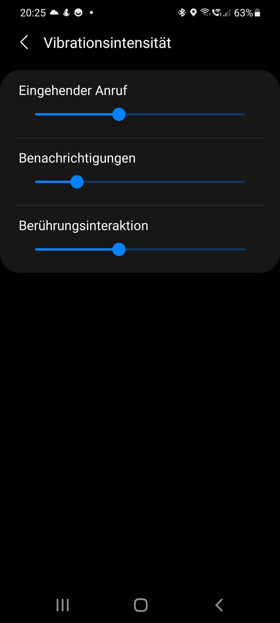

In den Einstellungen unter Töne und Vibration gibt es eine Rubrik Vibrationsintensität. Wenn vorhanden den Schieber ganz nach links. Gibt es aber leider nicht bei allen Modellen.

Leider kann ich die Vibrationsintensität bei meinem Gerät nur für "Berührungsinteraktion" einstellen:-(
