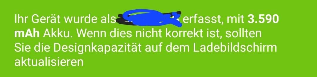

S22 nur 3590 mAh werden erkannt
k.

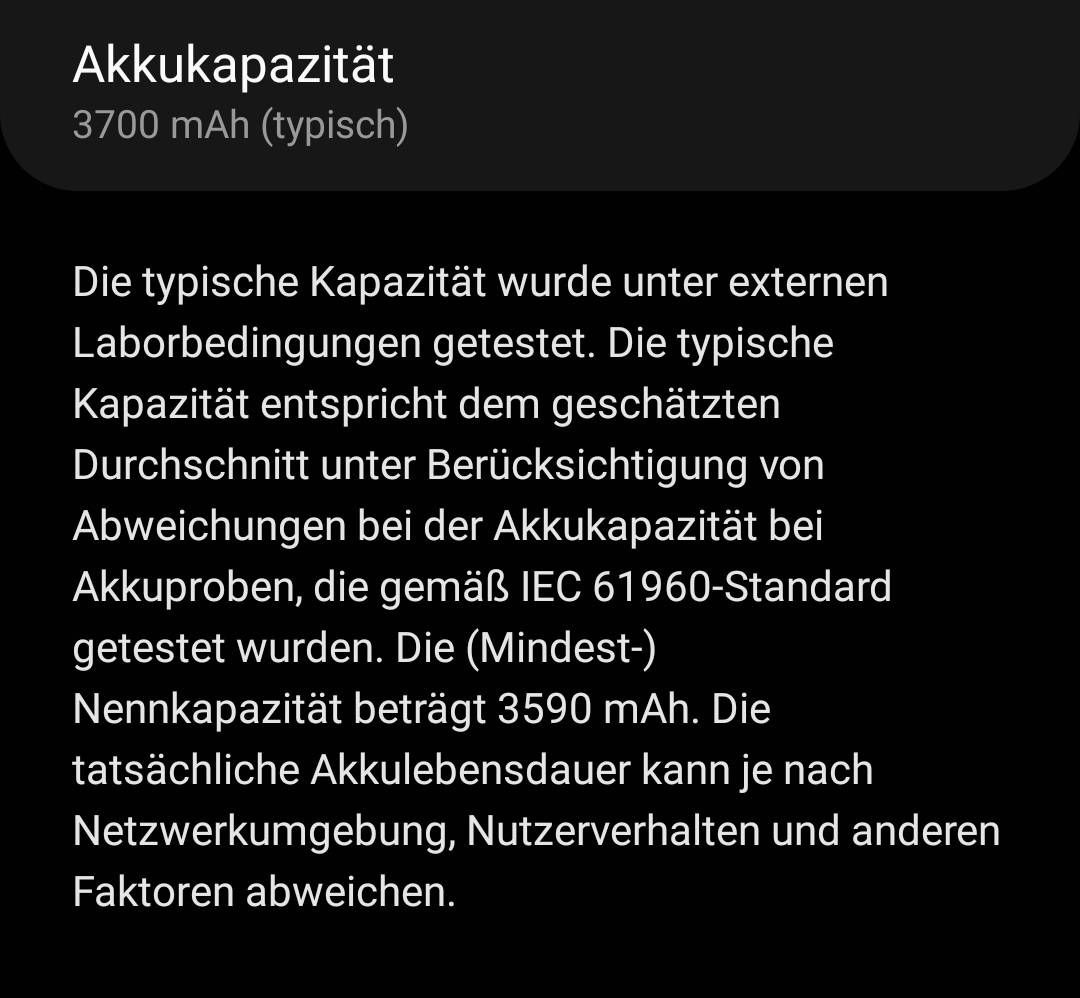

In Apps werden nur 3590 mAh angezeigt in den Einstellungen steht, dass es 3700 hat, es gibt noch ein Text wo die 3590 erwähnt werden, aber den versteh ich nicht. Warum werden nur 3590 mAh erkannt?
Die app zeigt es falsch an probiere eine ander app
Der Akku wird mit einer Nennkapazität von 3700 mAh produziert. Die Kapazität des verwendeten Akkus muss nicht der Nennkapazität entsprechen. Rechne einfach selber aus wieviel % die fehlenden 110 mAh zur Nennkapazität bedeuten.

Das ist in solchen Apps normal. Es gibt die typische Nennkapazität (3700mAh) und die Mindestnennkapazität (3590mAh).
Es gibt einen kleinen Bereich indem die produzierten Akkus liegen dürfen. Bei deinem Akku darf dieser Wert nicht unter 3590mAh liegen. Liegt der Wert bei einem neuen S22 Akku unter dem besagten, geht er nicht in den Verkauf oder wird zumindest nicht in ein S22 eingebaut.
Die meisten Akkuapps machen es sich daher einfach und nehmen als Grundwert für ihre Messungen die Mindestnennkapazität.
