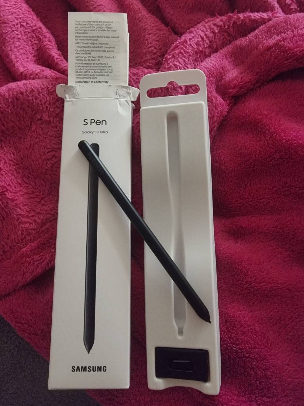

Ich bin ein absoluter S Pen-Neuling und erhoffe mir hier Erfahrungen/Hilfe.Ich habe mir den S Pen gekauft, um Fotos zu bearbeiten oder mal eine handschriftliche Notiz zu verfassen.Nach einem ersten Versuch direkt nach dem Kauf (ca. 2 Monate her) habe ich den S Pen gleich wieder zur Seite gelegt:er reagiert dermaßen schlecht, dass er für mich völlig unbrauchbar ist. Malen geht gar nicht und schreiben sowieso nicht. Da fehlt dann immer ganz viel.Auf dem Handydisplay befindet sich die werksseitig angebrachte Displayschutzfolie.Eigentlich sollte es doch aber auch mit dieser funktionieren, oder?

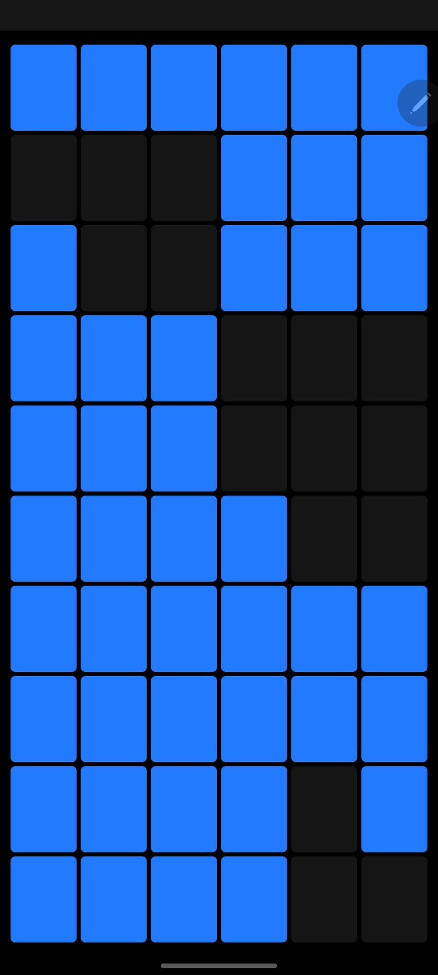

Ich hatte jetzt eben hier über die Hilfeseite den S Pen getestet und da kann man mein Problem prima darstellen. Ich schaue mal noch, ob ich irgendwas einstellen kann und sonst muss ich mal den Support kontaktieren, denke ich.

Schau mal, das ist das Diagnoseergebnis hier bei Members.
Es sind bei jedem Ergebnis leicht veränderte Vierecke.
Jetzt versuche ich es mal über die von dir vorgeschlagene Code-Eingabe (kannte ich gar nicht).
Habe bei mir auch gerade mal beide erwähnten Testvarianten gemacht. Null Probleme...

Es ist tatsächlich die Handyhülle (Otterbox).

Bei Dir hat er Probleme mit den Rändern .
Entweder Hülle Magneten, oder die Geste spinnt bei Dir.
