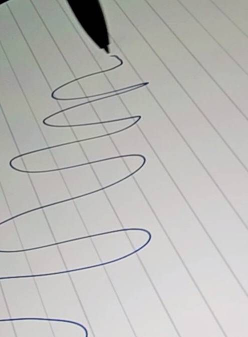

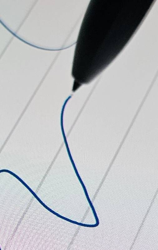

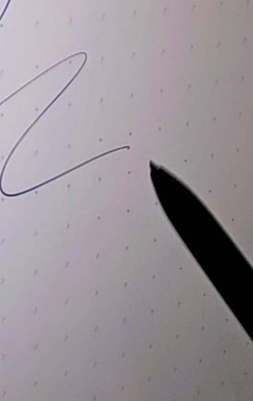

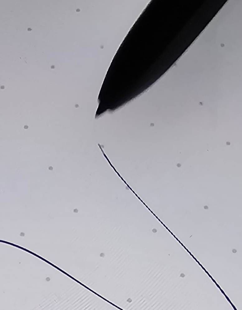

Für bessere Verständnis, hier sind Fotos.
Auf beiden Fotos wurde der Stift nie vom Bildschirm genommen. Die Geschwindigkeit, Programme und Einstellungen sind jeweils genau die gleichen wie der Stift selbst.
Auf den ersten beiden Fotos mit Linien auf der Rückseite handelt es sich um das Galaxy Tab s7 Plus.
Auf den letzten beiden Fotos mit Punkten im Hintergrund handelt es sich um das Galaxy Tab S9 Ultra.

Ich habe eine Reihe von Tests durchgeführt, weil ich mich wirklich in dieses Tablet verlieben möchte. Beim beide Tab s9 Ultra arbeiten absolut alle verfügbaren SPens mit der gleichen Verzögerung. Dieselben SPens funktionieren ohne Verzögerung auf S7 Plus und S23 Ultra.
Ich habe Vermutung, dass hohe Latenz liegt an Tablet S9 Ultra Spen von 9 Ultra ist viel bequemer als beim S7 Plus oder S23 Ultra und funktioniert genauso "Latenzfrei" auf S23 Ultra und s7 plus.
Also in generell:
- auf S9 Ultra alle Spens funktionieren genauso mit große Verzögerung und hohe Latenz
- Spen von s9 Ultra funktioniert "papierfühlend" und ohne Verzögerung auf andere Geräte
Und wenn ich sage S9 Ultra, bedeutet ich habe das geprüft auf Silber s9 Ultra und auf Graphit
