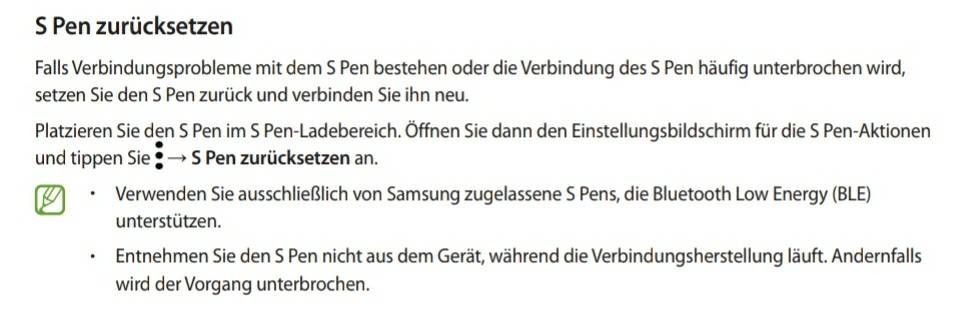

Alternativ, S Pen zurücksetzen.
Hast du den S Pen schon mal zurück gesetzt und dann neu angelernt?

Mit Navigationsleiste ist genauso erfolglos wie mit Gesten. Spitze sieht i.O. aus. Zurücksetzen ist ebenfalls erfolglos.
