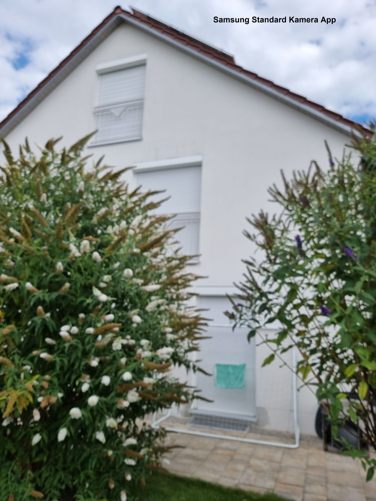

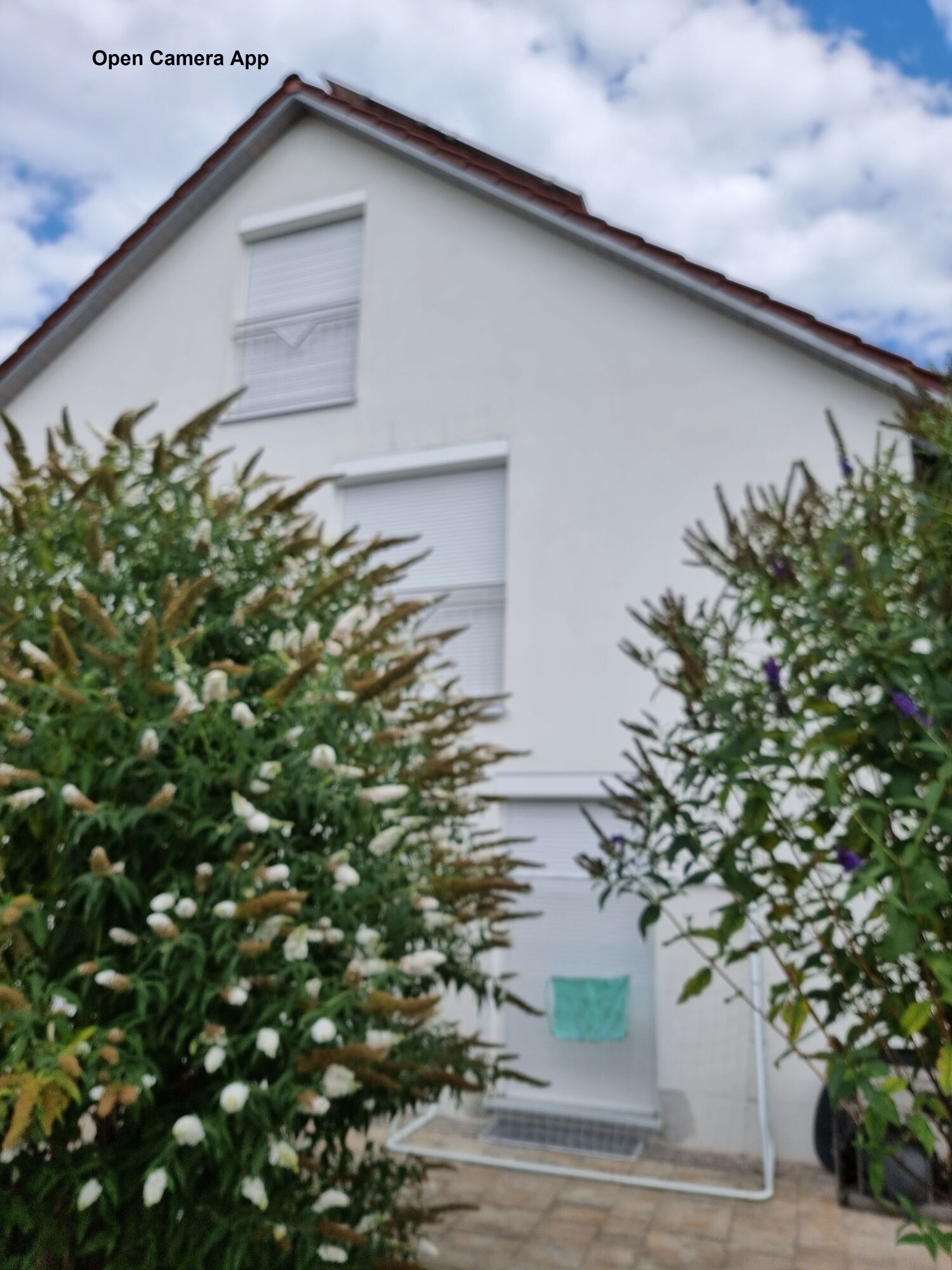

habe das Unschärfe Problem mit der Standardlinse (1x ) ganz extrem - wenn ich mir die Vergleichsbilder auf Seite 2 von Members_tH6nHGu ansehe, dann wäre ich schon fast froh, nur so leicht unscharf wäre.
Es liegt aber definitiv nicht an der Samsung Kamera App hab zum Vergleich ein Foto mit der Open Camera App gemacht - gleiches Problem - total matschiges Bild.
Ab und zu werden die Bilder scharf, aber nur ganz selen
Open Camera App
Samsung Standard Kamera App
