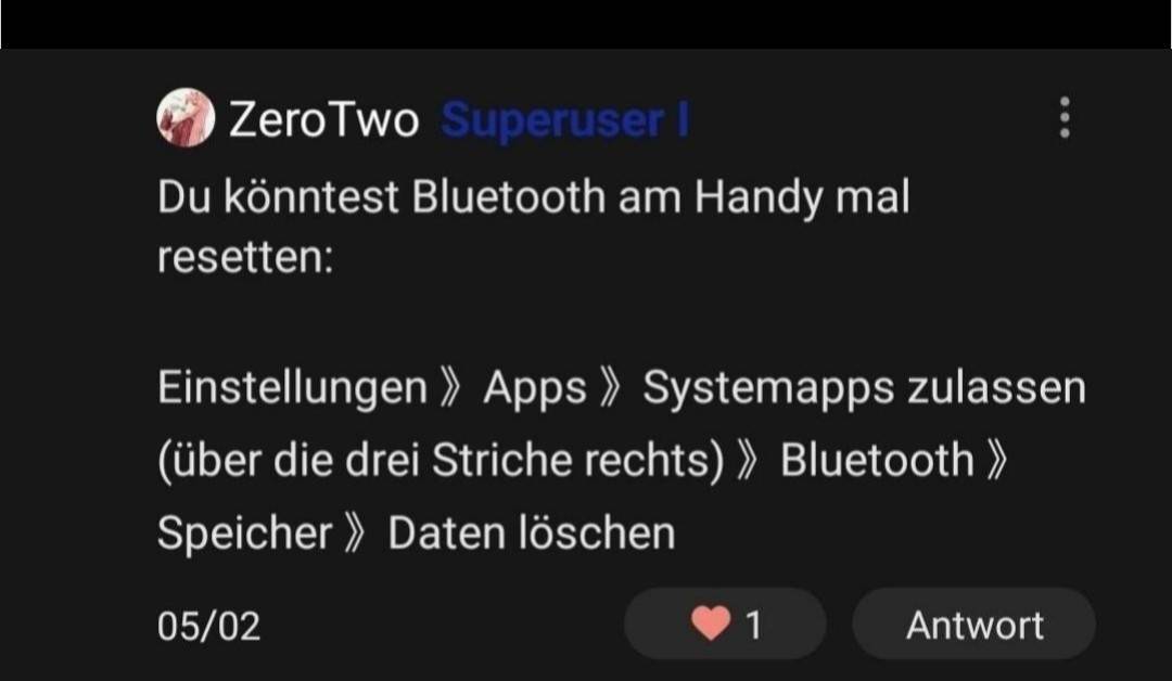

Du könntest dies versuchen und dann eine neue Kopplung durchführen.
Da es schon diverse Systemupdates gab, empfiehlt es sich unbedingt über den Recovery Mode die dortige Option "Wipe Cache Partition " und anschließend im gleichen Menü "Repair Apps " auszuführen. Damit wird der gesamte Datenmüll vom Smartphone entfernt. Nachdem Reboot hast Du ein komplett bereinigtes System und es dürfte wieder einwandfrei laufen.

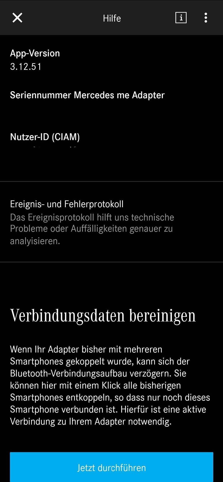

In meiner Mercedes ME App habe ich über die Hilfe Option/Menü die Möglichkeit alte Verbindungsdaten von nicht mehr verwendeten Smartphones zu löschen....
Danke für die Tipps. Pathfinder.
Wipe Cache und Repair Apps habe ich bereits erledigt.
Bluetooth Daten habe ich auch gelöscht.
Über die Mercedes ME App sehe ich keine Option die im Screenshot zu sehen ist. Vielleicht ist die Option nur bei Command Online verfügbar. Mein Auto hat nur die Standard Anlage verbaut.

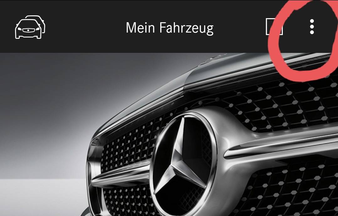

Über die drei Punkte oben rechts im Startscreen findet man die Option "Hilfe". Im dortigen Fenster ganz nach unten scrollen. Dort ist dann diese Option verfügbar..
