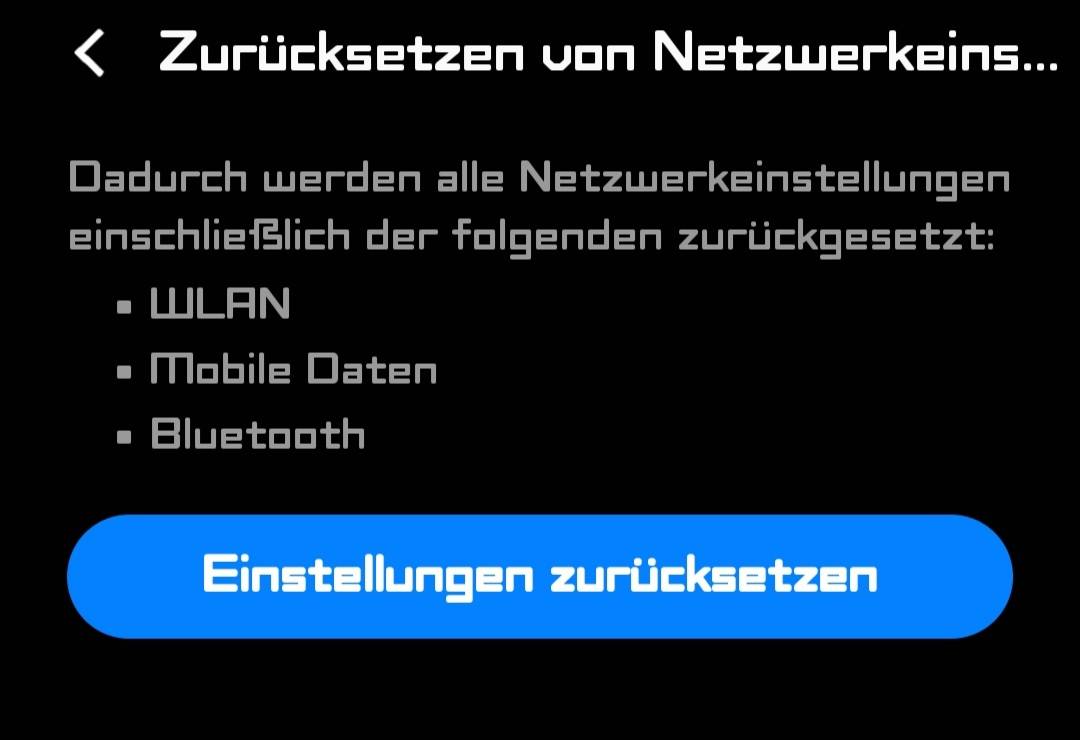

Hast du schon versucht die Netzwerkeinstellungen zurück zu setzen?
Denke mal das die Netzwerkeinstellungen mit der Bluetoothverbindung nichts zu tun haben sollten - das Gespräch ist ja noch da, nur nicht mehr am Headset sondern am Telefon.
Irgendwie lässt es sich nach ca. 3 Sekunden zwar wieder zurück verbinden und bleibt dann auch auf dem Headset, es nervt und sollte so nicht sein.
Doch haben sie. Da werden WLAN Verbindung, Mobile Daten und Bluetooth zurückgesetzt.
Habe mal die Einstellungen zurückgesetzt - aber leider keine Veränderung!!
