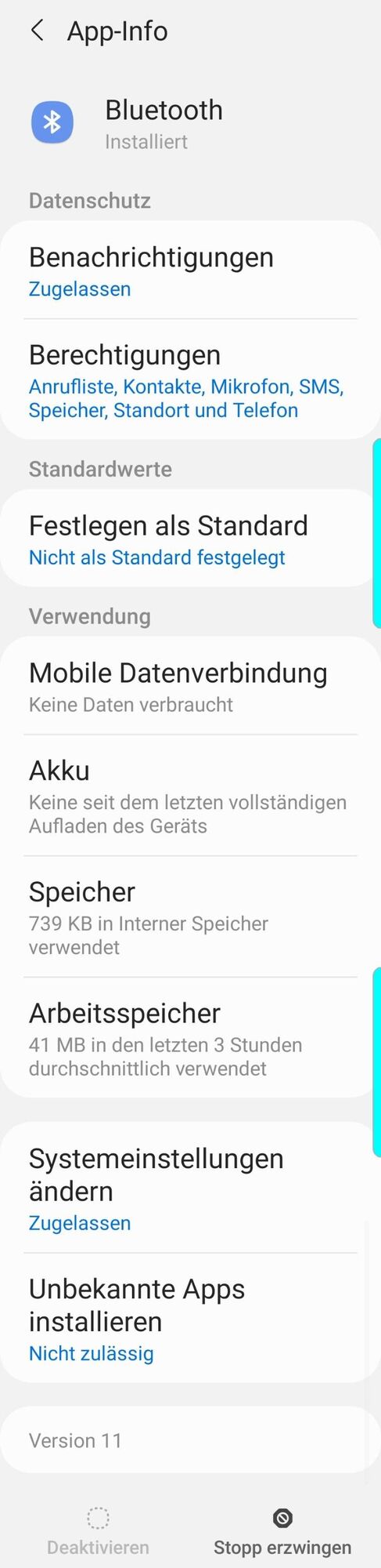

Glaube da fehlt eine Erlaubnis.
Du musst mal App Info Bluetooth.
Gehe mal
Einstellungen.
Apps.
Schau mal mittig steht, Ihre Apps, rechte Seite ist so eine Treppe/ drei waagrechte Striche, tippe da mal drauf.
Oben rechts schalte mal Systemanwendungen ein.
Unten auf ok tippen.
Jetzt suche Suchleiste mal Bluetooth.
Tippe auf das erste Ergebnis, Bluetooth.

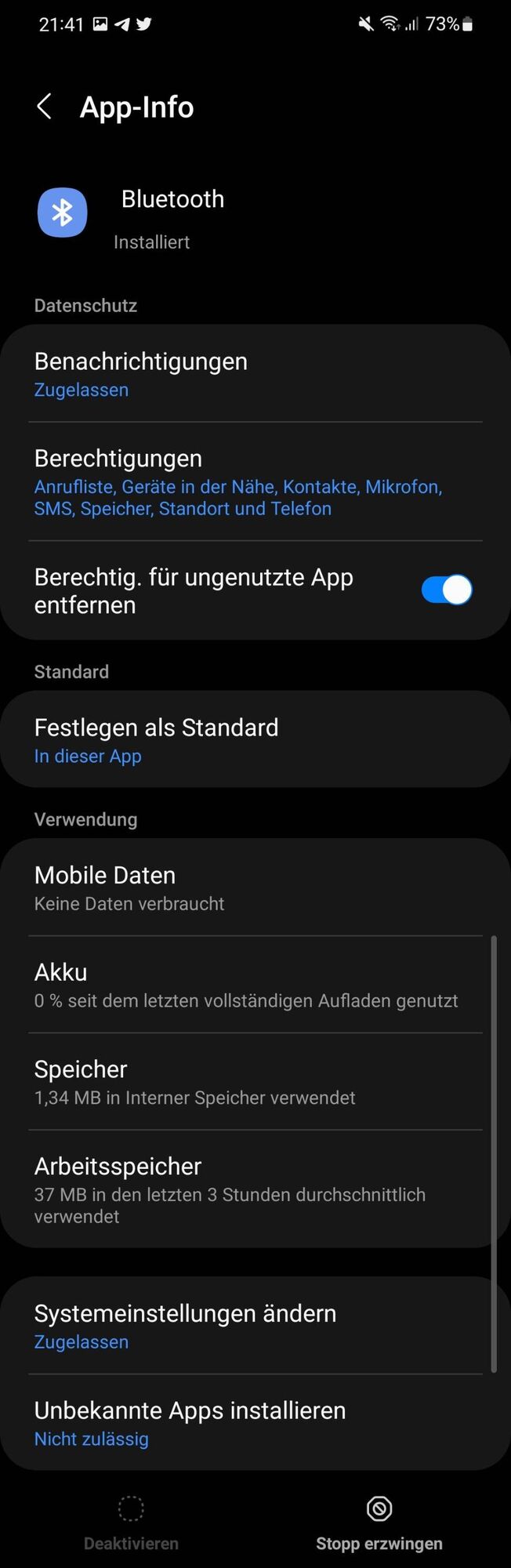

Vergleich mal meine Einstellungen mit Deiner.

Okay, habe noch nicht diese Berechtigung erlaubt.
Schalte mal die Berechtigung zum entfernen aus.
Festlegen als Standard.
Das entferne ebenfalls mal.
Gehe mal im Speicher und lösche die Daten.
Es werden alle Verbindungen zurück gesetzt.
Jetzt schließe alles.
Handy Neustart .
Es leert den Systemzwischenspeicher.
Nach Updates etc. ist das eine gängige Methode Bugs zu fixen.
