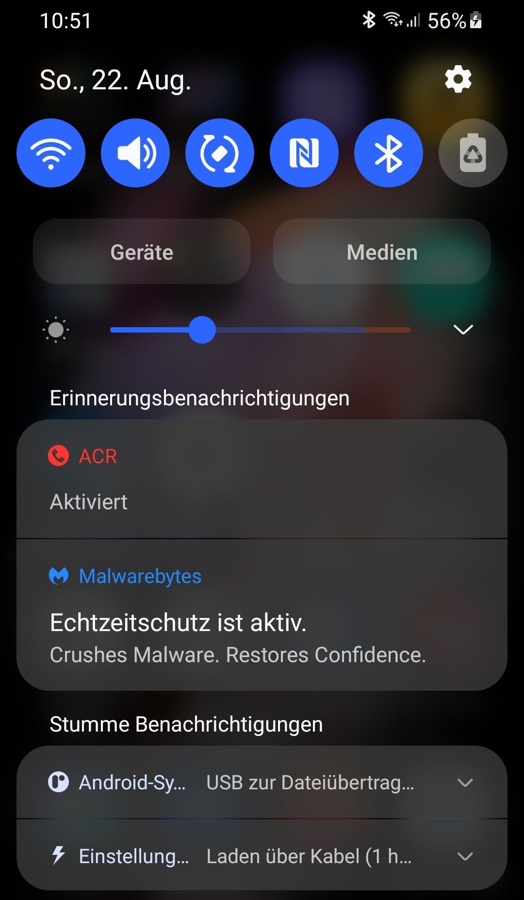

L: @Pipe77
Und Dein S21 ist auch richtig konfiguriert dafür, oder?
Ganz unten, wo das mit "Android-Sy..." losgeht, mal antippen und dann Android-Auto aktivieren.
Die anderen Verbindungsmöglichkeiten, die da noch zur Auswahl stehen, funktionieren trotzdem.
Die Einstellung ist bei mir bestimmt schon 6 Monate aktiviert und ich kann trotzdem mit dem Garät ans Notebook und Dateien kopieren/verschieben/löschen usw. und auch "Link zu Windows" funktioniert problemlos.
Hi
japp ist es, er steht auf Datenübertragung / Android Auto nur dann passiert nix mehr
