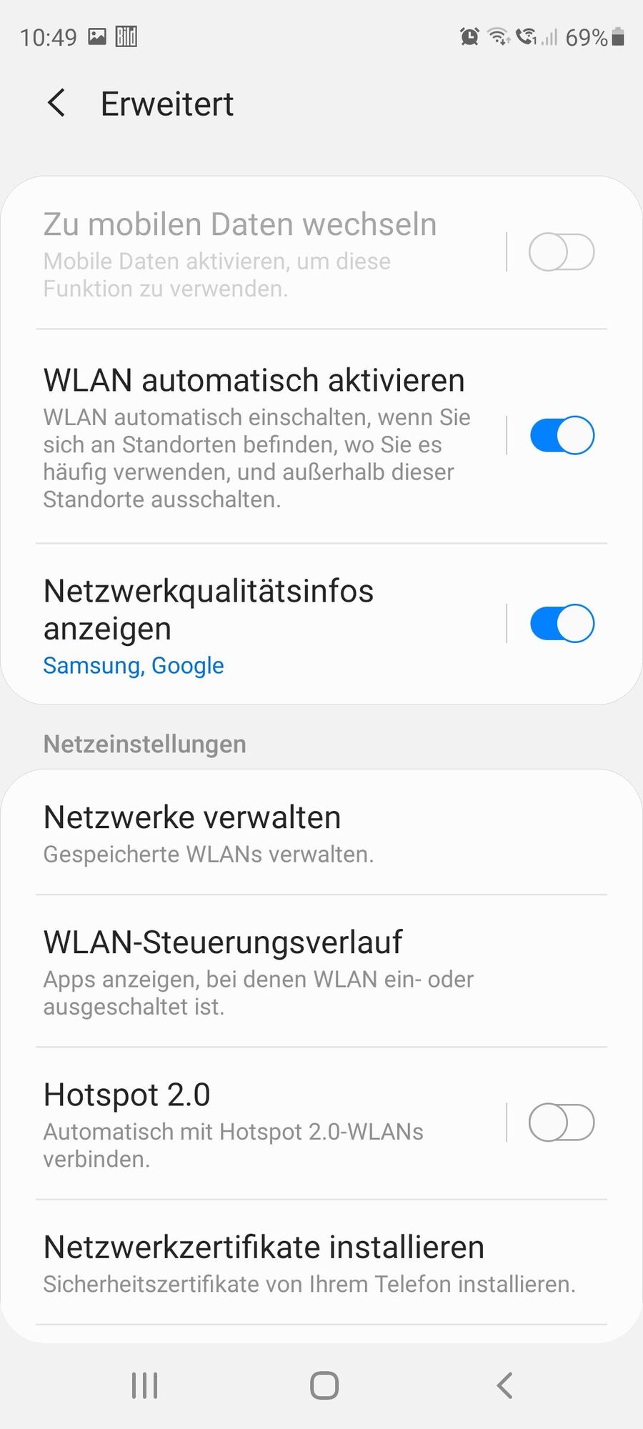

was aber auffällt, wenn ich die Bildschirmsperre rausnehme und Handy entsperre geht es wieder sofort online.
O.K., von dem Punkt BS-Sperre hattest Du ja bisher nichts gesagt, aber es dürfte dennoch nicht so sein. Ich würde das Gerät voll zurücksetzen und neu installieren...bleibt's dabei > Umtausch - P.S. irgendeine EnergieeffizienzEinstellung beim Sperr-BS aktiv?
Info: zu finden in erw. WLAN-Einstellungen...
L: @M--G : noch nie gesehen, *1f600.png*
Wenn du nach Datennutzung allgemein fragst, nein kein Datensparen aktiviert.

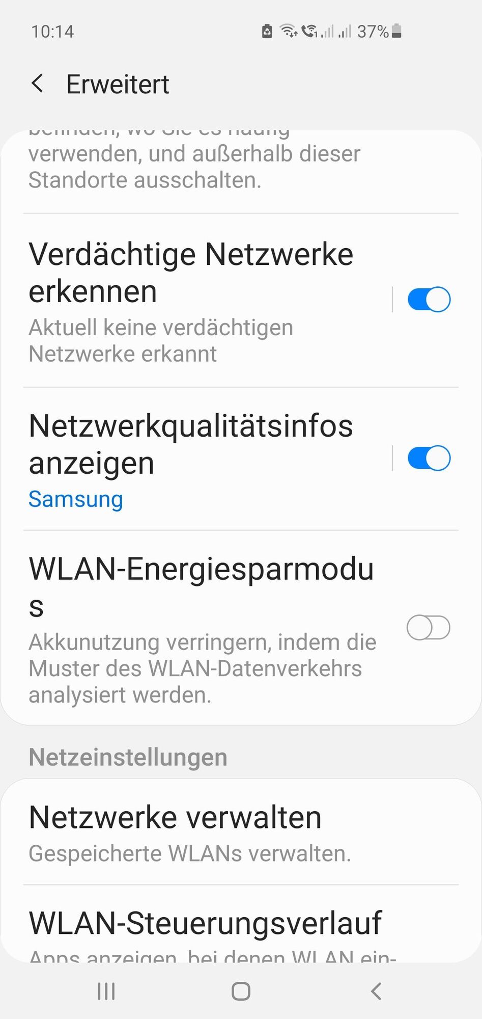

Hallo Ich hoffe es kann mir jemand helfen, bei meinem Handy S20Fe schaltet sich mind. 2 mal am Tag das WLAN automatisch aus. Die Einstellungen unter "erweitert" "mobile Daten bei schwachem WLAN" sowie der dortige "Energiesparmodus" sind deaktiviert. Ich kann es nicht nachvollziehen Vielen Dank...
