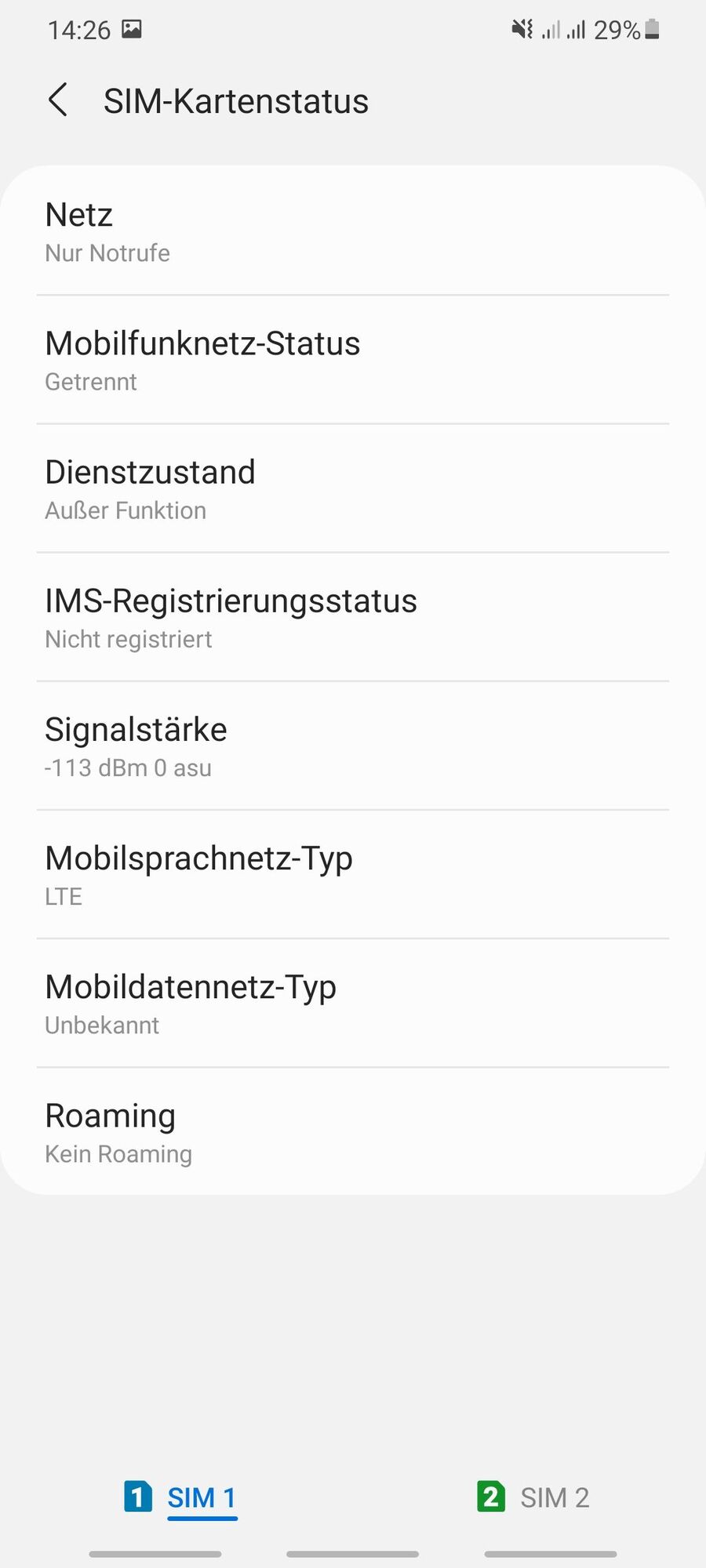

So sieht das bei mir aus.

-113dBm sind deutlich zu wenig für einen stabilen Empfang.
