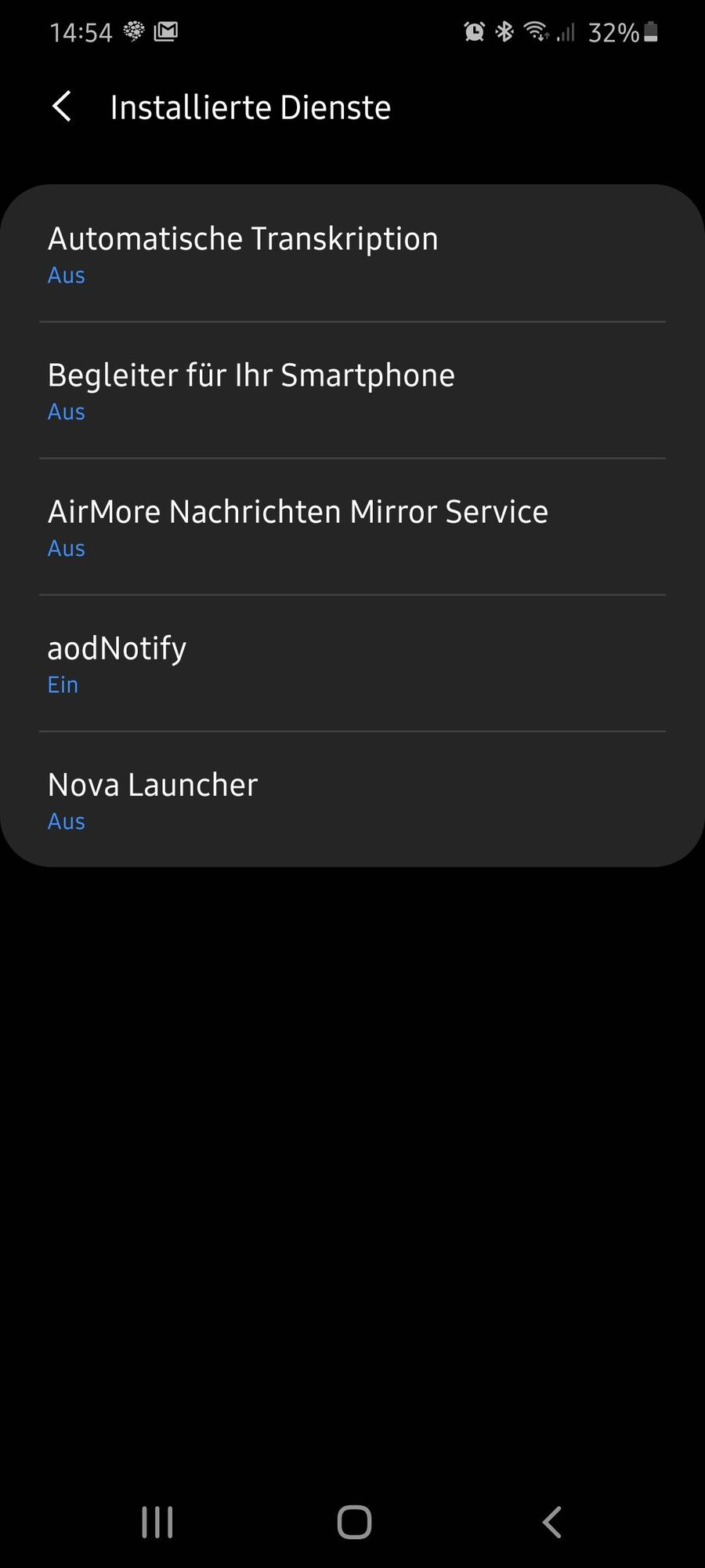

Hast Du ein Antiviren Programm drauf oder Clean Master?
Wer ist unter installierte Dienste unterwegs?
Irgendwer muss ja die Verbindung kappen. Ich kenne es nur, wenn man zuviel im Sparmodus gesetzt hat.
Das wäre so nicht der Fall.
Mach mal das Bitte,
Einstellungen
Eingabehilfe.
Installierte Dienste.
Wer ist dort aufgeführt?

L: @oldi1000
Vielen Dank für Deine Antwort und Deine vorbildliche Mitarbeit.
Habe gerade dieses aodnotify gelesen.
Dieses hat schon bei eimigen gestört.
Kann es jetzt tatsächlich an dieser einen App liegen?
Wäre es möglich diese Mal zu deinstallieren und schau dann ,ob es besser wird.
Kann man ja wieder installieren.
Einiges klappt auch nicht mit dem Nova Launcher.
Aber ob jetzt Bluetooth, oh das wüsste ich nicht wirklich.
Das wäre dann mehr Tastatur oder Gesten.
Von daher, denke ich wohl nicht mit dem Lancher.
Aber die erstgenannte App hat bei einigen schon etwas ausgestellt.

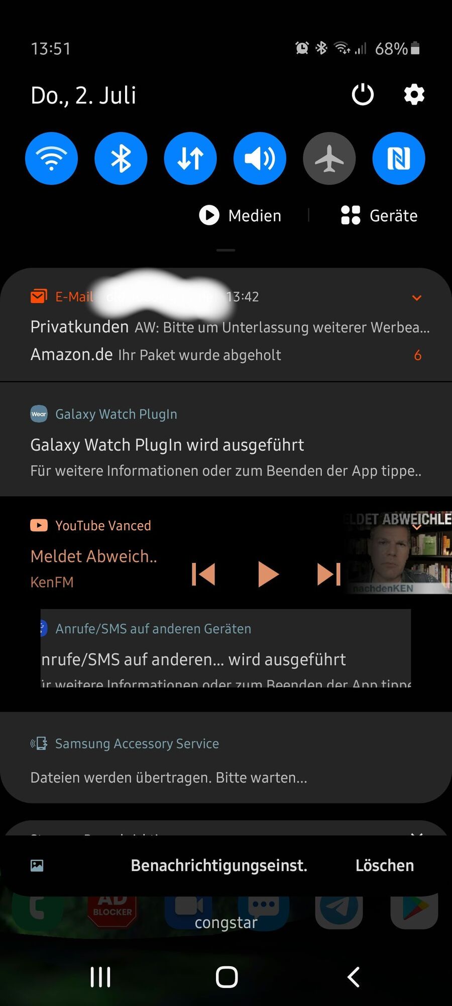

Das Problem besteht nun weiterhin, trotz weiterer Updates des S20 sowie der Wearable App.
Wenn ich das Telefon entsperre dann taucht im Wechsel mindestens 5x die Meldungen
Galaxy Watch Plugin wird ausgeführt & Samsung Accessory Service Daten werden übertragen
angezeigt.
Ich tippe stark darauf das die Apps in den Standby versetzt werden und da beide nicht in der Liste zur Standbydeaktivierung aufgelistet werden, kann ich diese leider auch nirgends den Standby unterbinden.
Anbei ein Bild
