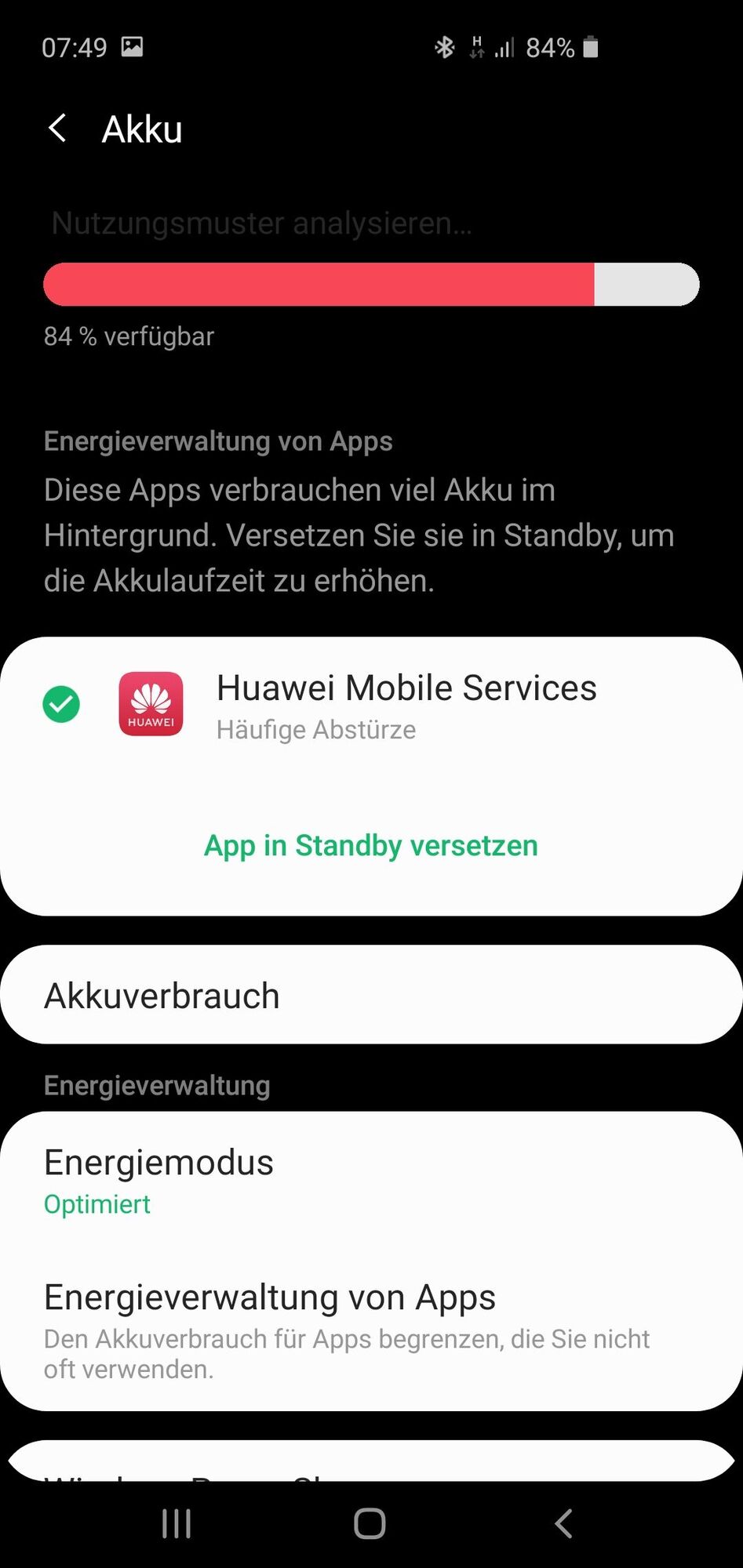

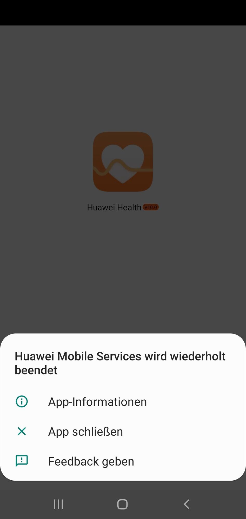

Nun habe ich sie mir auch geholt und nur leider läuft sie nicht auf mein s10. Denn man muss die huawei mobile Service installieren und da quakt das s10 schon rum das angeblich die App hohen Akku Verbrauch hat und sie wird immer geschlossen bzw ich soll sie schließen. Ja ich habe mich schon an huawei gewendet und man wird versuchen eine Lösung zu finden. Ich frage mich gerade ob es an dem Update auf Android 10 liegt? Hat jemand das gleiche Problem?

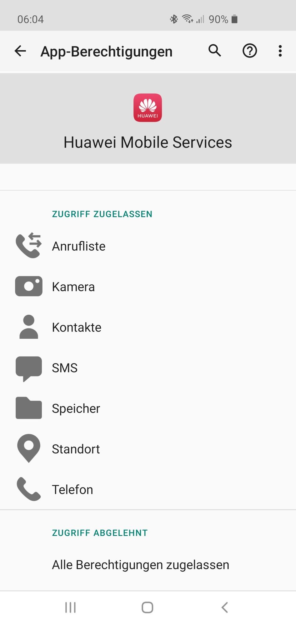

Du kannst doch der App in den Einstellungen erlauben, das sie im Hintergrund laufen darf?
Was ist überhaupt in der Einstellung der App erlaubt?
Kann es sein, du hast die App in so einer Art Sparen aktiviert?
Bei meiner Uhr, no Name, klappt die App tadellos.
Es ist alles zugelassen
Moin L: @Andre1972
Okay,
das meine ich jetzt nicht wirklich.
Gehe da mal zurück.
Jetzt jedes Feld durchklicken.
Speicher Verbindung usw. bis zum Schluss.
Jetzt schaust du , ob dort irgendwo steht, wie z.B.
App im Ruhezustand setzen, Daten im Hintergrund verwenden, Zulassen von Anfang an auf an usw.
Ich habe/ hatte der App zuviel entzogen. Da war ich bissle zu sparsam und dadurch hat es einfach nicht geklappt.
Dann nützt die Berechtigung wenig, wenn man am Anderen Ende der App etwas zu viel weggenommen hat.
Probiere es mal aus.
Gehe einfach mal jeden Punkt dort ab.
Nein die App wird nicht in den Ruhezustand versetzt. Um die huawei mit meinem S10 zu verbinden muss ich die health starten und dort kommt dann das Problem. Siehe Screenshot hinzu kommt das die mobil Service App noch angeblich nen hohen Stromverbrauch haben soll. Denke mal das das von Samsung die App auf S10 nicht erwünscht ist :D

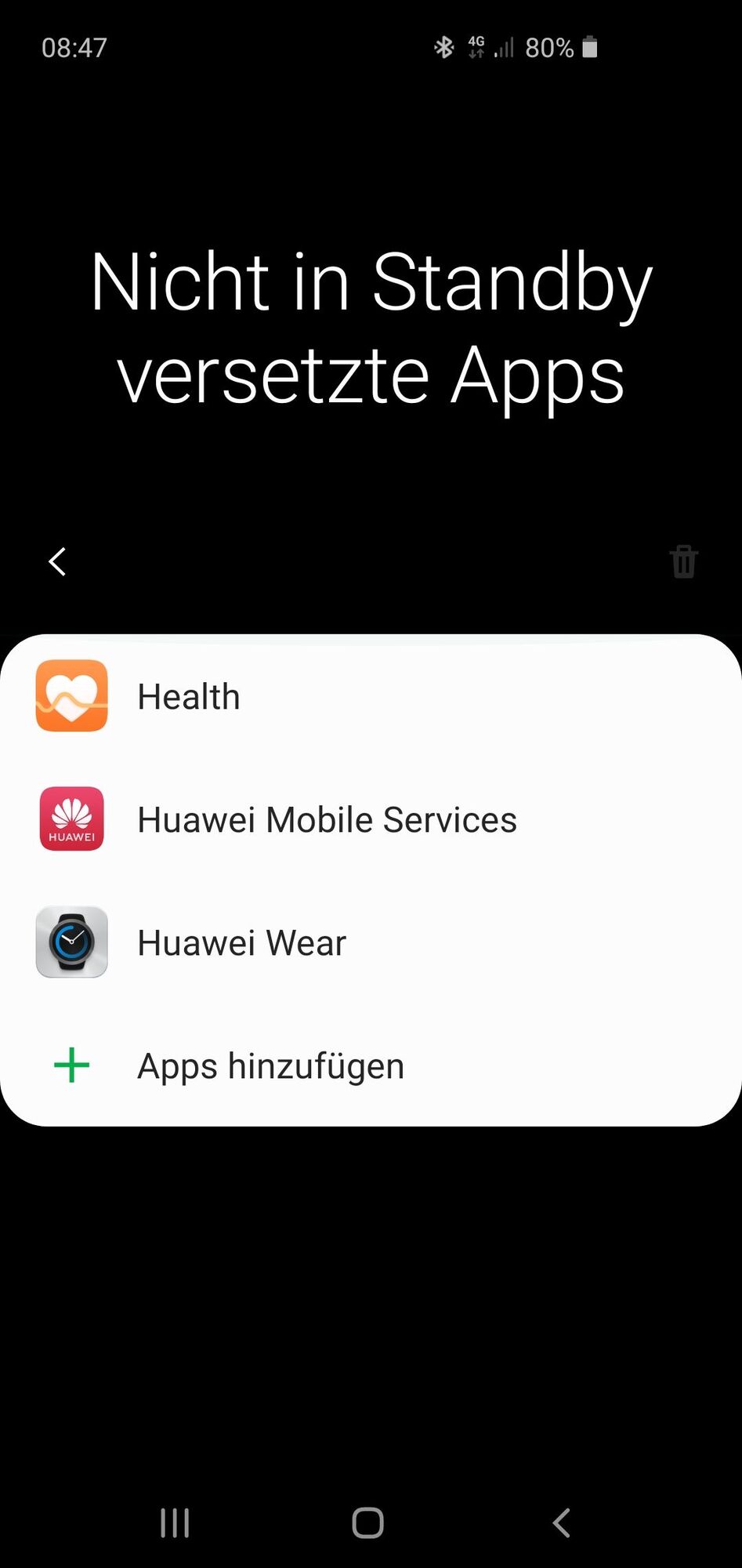

Du hast sie doch in Standby gesetzt. Hol sie mal raus da.
Deswegen solltest du alles durchklicken und erst einmal da nichts sparen.
Genau das hatte ich, hab der App den Hahn zugedreht.
Bitte gehe es nochmals durch siehe weiter oben.
Schau mal unten ich habe die drei Apps extra so einstellen lassen das sie nicht im Stand by gehen sollen

Hallo! Habe genau das gleiche Problem mit s10+ mit Android10 ind Huawei Watch GT2. Hab die GT2 am 11.12.19 gekauft und dachte, ich din bescheuert weil nichts geht. Die Fehleranzeigen korrekt gleich. Viel Ärger, entsprechende Rezension bei MediaMarkt und Anrufe bei der Hotline von Huawei.
Zum Glück konnte ich die Uhr dann mt dem GalaxyS9 meiner Frau in Betrieb setzen...da läuft noch Android 9 und die Installation lief flüssig und Fehlerlos.
