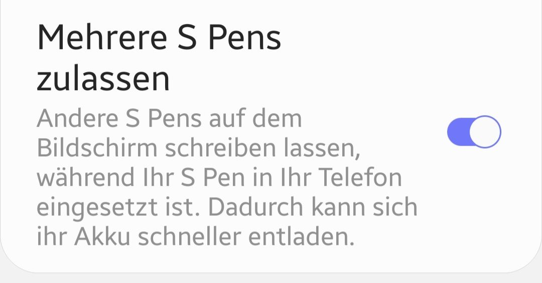

Wir haben diese Option dabei.
 Benutze eigentlich zu Hause nur den alten S Pen. Der andere lässt sich immer schlecht entfernen.
Denke mal, der S Pen kann könnte normal auch auf anderen Geräten benutzt werden, wenn die obengenannte Funktion einstellbar ist.
Hier läuft alles perfekt.
