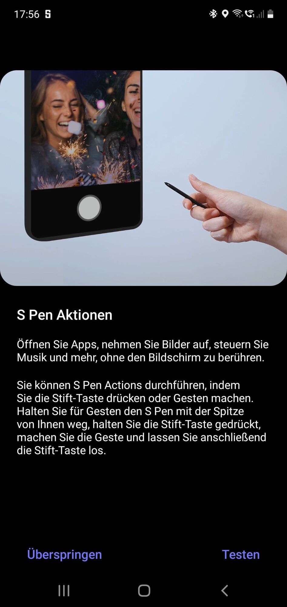

Vielleicht kann mir jemand bei folgendem Problem weiterhelfen. Seit kurzem bekomme ich die Meldung "S Pen nicht verbunden". Jedes Mal, wenn ich den S-Pen herausnehme oder einschiebe (und auch nach dem Reaktivieren von Bluetooth, Flugzeug-/Offline-Modus) blinkt das S-Pen-Symbol in der Symbolleiste rechts oben. Diese Aktion kann wohl nicht abgeschlossen werden, so dass nach einer Weile links oben die o. g. Benachrichtigung mit dem durchgestrichenen S-Pen als Symbol angezeigt wird.
Der S-Pen scheint aber ganz normal zu funktionieren (inkl. Stift-Taste, Air View, usw.), lediglich die ständigen Fehlermeldungen verunsichern. Woran könnte das liegen?

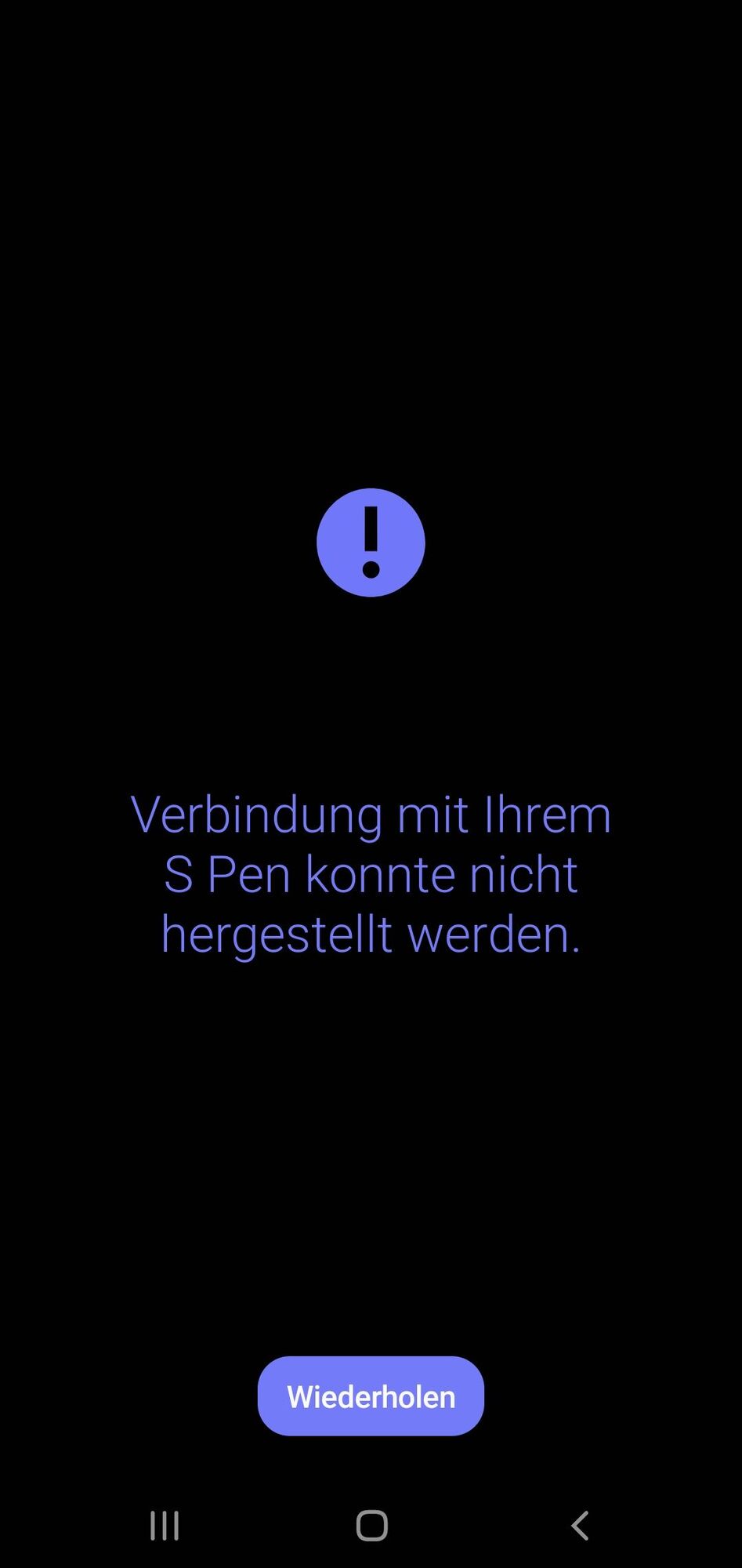

Danke für die schnelle Antwort! Allerdings lande ich auch damit bei der Meldung "Herstellen einer Verbindung mit Ihrem S Pen" und danach "Verbindung mit Ihrem S Pen konnte nicht hergestellt werden".
Noch ein Nachtrag: beim Ausprobieren eines Tipps (danke NsProd!) bin ich im Menü "S Pen Aktionen" auf die Möglichkeit gestoßen, diese auszuschalten. Daraufhin können keine App-spezifischen S-Pen-Aktionen (vor, zurück, lauter, leiser, ...) mehr durchgeführt werden. Der letztlich fehlschlagende S-Pen-Verbindungsversuch wird allerdings auch nicht gemacht, weshalb keine Fehlermeldung mehr kommt. Warum für diese S-Pen-Aktionen eine spezielle Verbindung notwendig ist, ist mir nicht klar. "Herstellen einer Verbindung mit Ihrem S Pen" und danach "Verbindung mit Ihrem S Pen konnte nicht hergestellt werden".

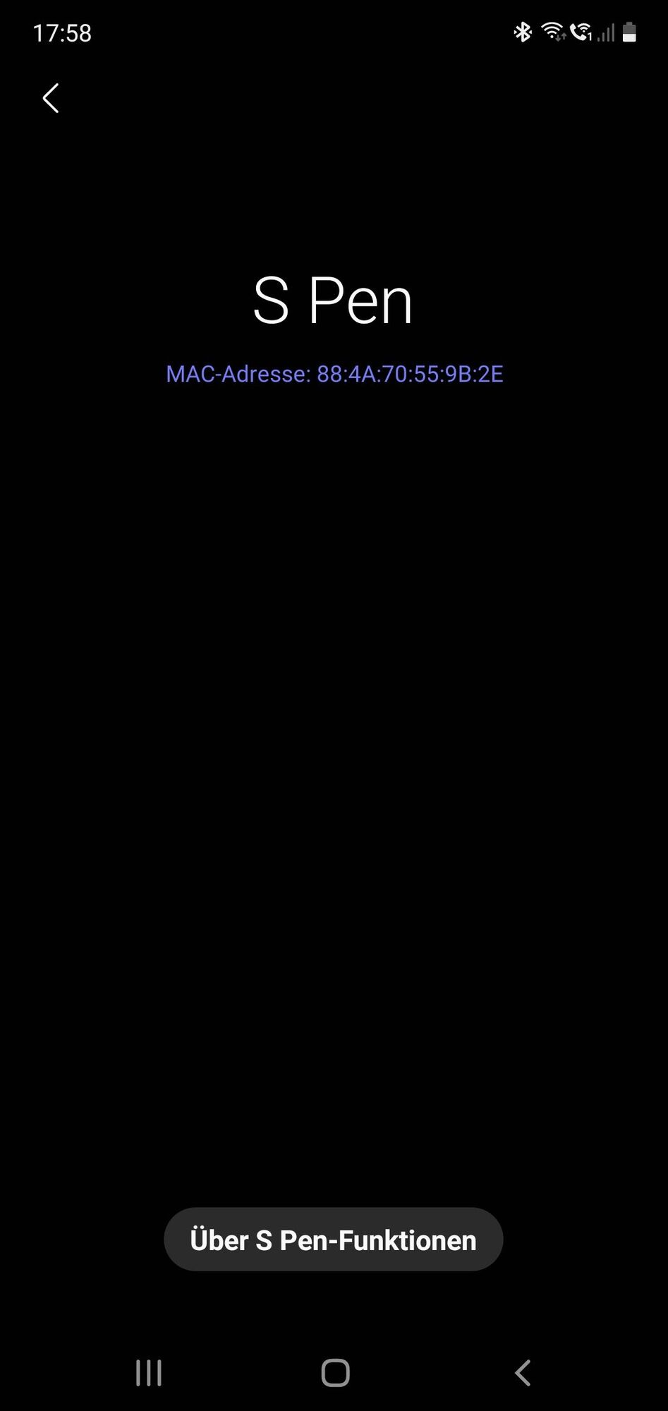

Danke für den Tipp - im "S Pen" Menü bekomme ich im Bereich "Über S Pen" eine gültige MAC-Adresse angezeigt. Der MAC Prefix 88:4A:70 ist laut Vendor-Liste auf "Wacom Co.,Ltd." registriert und das ist ja der S-Pen-Hersteller.

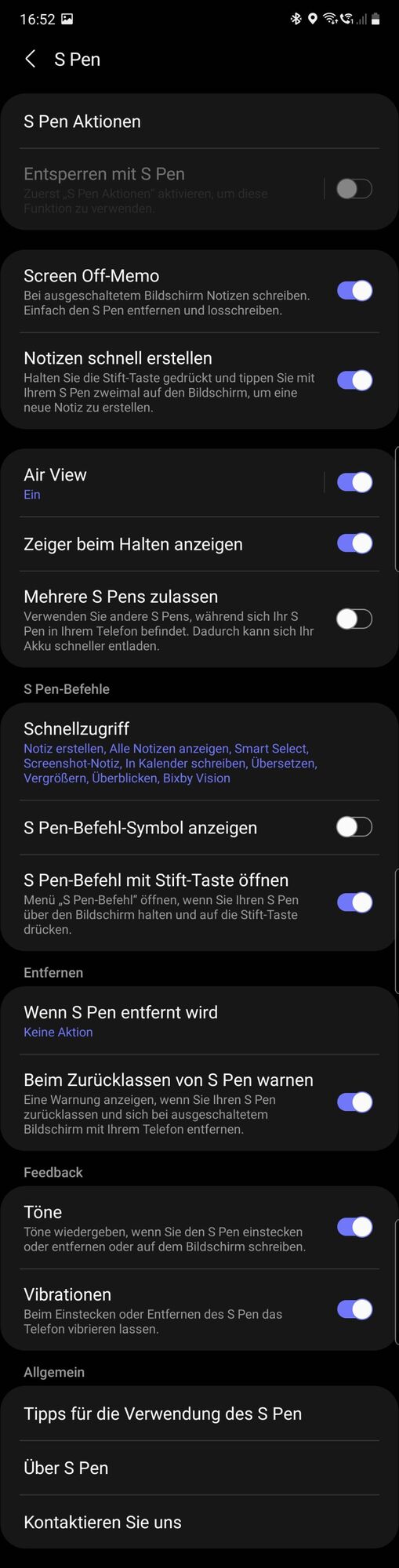

Anbei ein Screenshot von "Einstellungen / Erweiterte Funktionen / S Pen"
In "Über S Pen" gibt es nur einen Eintrag mit der MAC-Adresse.

Perfekt, ganz lieben Dank für Dein Bild, suppi.
Schau mal nach ganz unten,
da steht
Über S Pen.
Da möchte ich Dich kurz hinschicken.
Tippe auf das Feld, Über S Pen.
Jetzt öffnet sich ein neues Fenster.
Dort solltest Du mehrer weitere Felder haben.
Wir fangen oben dort an.
Welches da jetzt wäre, könnte Screenshot oder ähnliches sein, weiß ich aus dem Kopf nicht mehr.
Also tippe drauf, jetzt oben rechts, neue Seite, auf das i im Kreis .

in "Über S Pen" habe ich nur die Anzeige der MAC-Adresse.

Nach Speicher -> "Daten löschen", "Stopp erzwingen" und Telefon-Neustart kam beim Entnehmen des S Pen der Willkommensbildschirm der "S Pen-Aktionen".
Dort wurde wiederum versucht eine Verbindung mit dem S Pen herzustellen, was leider auch nicht geklappt hat.

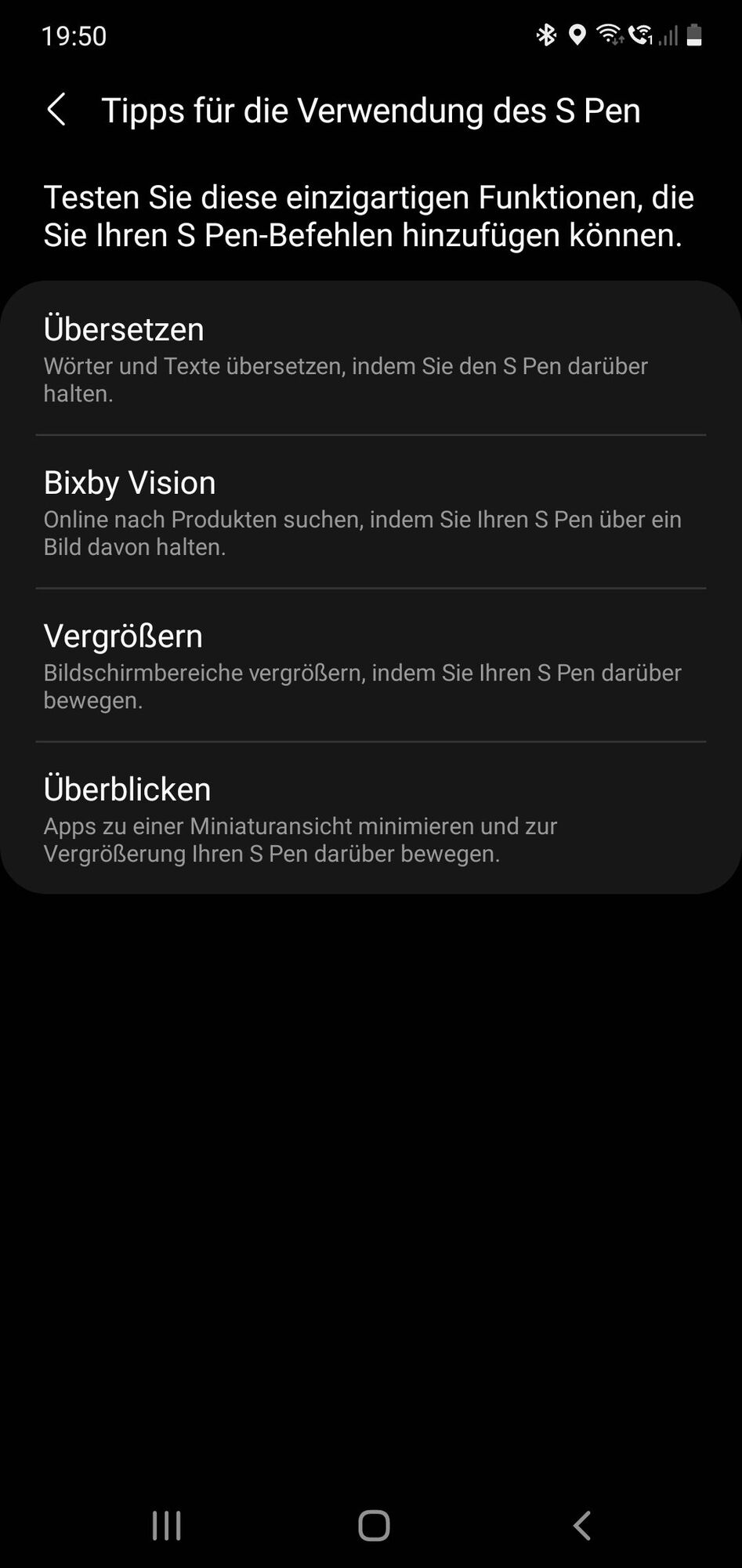

bei den Tipps kann man kleine Tutorials aufrufen.

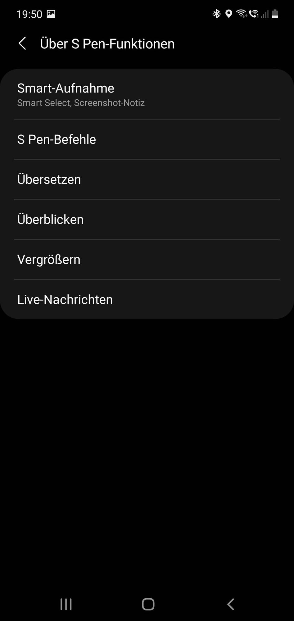

In "Über S Pen" / "Über S Pen-Funktionen" können die Versionsnummern der Pakete aufgerufen werden.

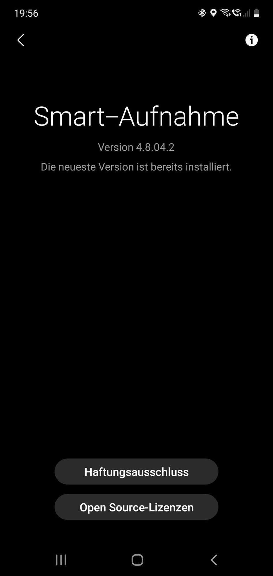

Ist es das, was du meintest? Bei Smart-Aufnahme erscheint z. B.
Dort kann ich über das (i) die jeweilige App-Info aufrufen.
Ich habe nun für alle sechs Pakete überprüft, dass alle Berechtigungen gesetzt sind, den Speicher gelöscht und die App gestoppt. Nach einen Telefon-Neustart wird wiederum versucht, den S-Pen zu verbinden - leider ohne Erfolg.
