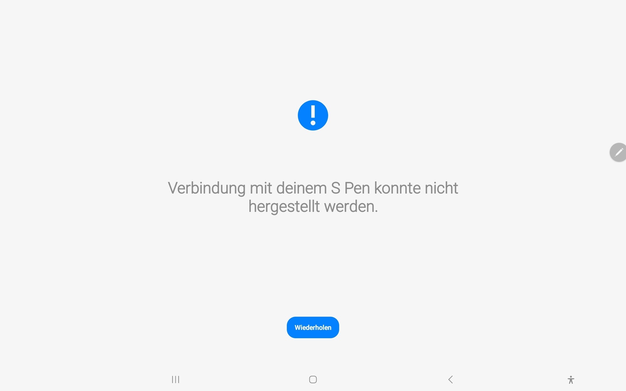

Hallo, habe seit einiger Zeit Probleme mit meinem S-Pen auf meinem Galaxy Tab S6 (nein, nicht das lite!). Der S-Pen selber lässt sich fehlerfrei nutzen, heißt ich kann damit schreiben und auch das Display wie gewohnt bedienen. Jedoch sind die S-Pen-Aktionen irgendwie nicht mehr möglich. Wenn ich versuche den S-Pen wieder mit meinem Tablet zu verbinden lädt es erstmal ca. 1-2 Minuten bis eine Fehlermeldung (unten dem Bildanhang beigefügt) auftaucht. Zudem habe ich oben in der Benachrichtigungsleiste ein S-Pen Zeichen welches durchgestrichen ist (höchstwahrscheinlich weil er nicht verbunden ist).
Hat jemand dafür eine Lösung bzw. hatte jemand auch schon einmal das Problem?

Dies ist die Fehlermeldung, welche immer nach ca. 1-2 Minuten auftaucht.

Ausreichend geladen? Geht ein anderer Pen?
Tablet neu gestartet, cache geleert?
Das ist schon länger ein Problem. Geht mir auch so. Ich nutze ihn kaum noch. Wurde hier auch schon mal vor längerer Zeit besprochen. Lösung fand sich nicht. Ich kann ihn aber gut nutzen.
Ja habe es laden lassen, bis erneut die Fehlermeldung auftauchte. Auch mehrere Neustarts wurden schon unternommen. Den Cache habe ich gerade geleert... keine Veränderung
Hm. Dann weiß ich leider auch nicht weiter. Ich hab zwei Pens, daher kann ich wechseln.
Solange er so funktioniert, ist das immerhin etwas. Die Gesten gehen halt nicht.
Wie gesagt, wäre sonst ein anderer Stift einen Test wert, wenn jemand in deiner Nähe einen hat, bevor du neu kaufst.

zunächst ich habe u.a. auch nein Tab S6, dass ich gelegentlich nutze. Da ich seit langem die erweiterten S-Pan an diesem Gerät nicht mehr genutzt habe, ich diese getestet. Alles ok bis das bei dem letztem Update auf UI 6.0 (05.12.2023), die Belegung einiger Funktionen geändert waren (u.a. Samsungplayer, Kamera).
Gleichzeitig habe ich getestet, falls der Kondensator im S-Pan durch Alterung unbrauchbar wird (was m.E. die Ursache deines Problemes ist) ob die S-Pens nächsten Tabs (S7,S8, und S9) für die erweiterten Funktionen am Tab S6 genutzt werden könnten (selbige können und Abstrich zwischen S7, S8 und S9 genutzt werden). Ergebnis, keiner konnte mit dem Tab S6 koppeln.
- Für die erweiterten Funktionen kann am Tab S6 nur das Original des S-Pen ( wegen seiner Bauform) genutzt werden; dito ist er auch nicht bei den Tab 7-9 für die erweiterten Funktionen nutzbar.
Für die Grundfunktionen sind jedoch alle S-Pen auch ältere Tab Note8 und 10, geeignet. Wie auch deren Pins untereinander verwendbar sind. Gruß Schwalbe9
