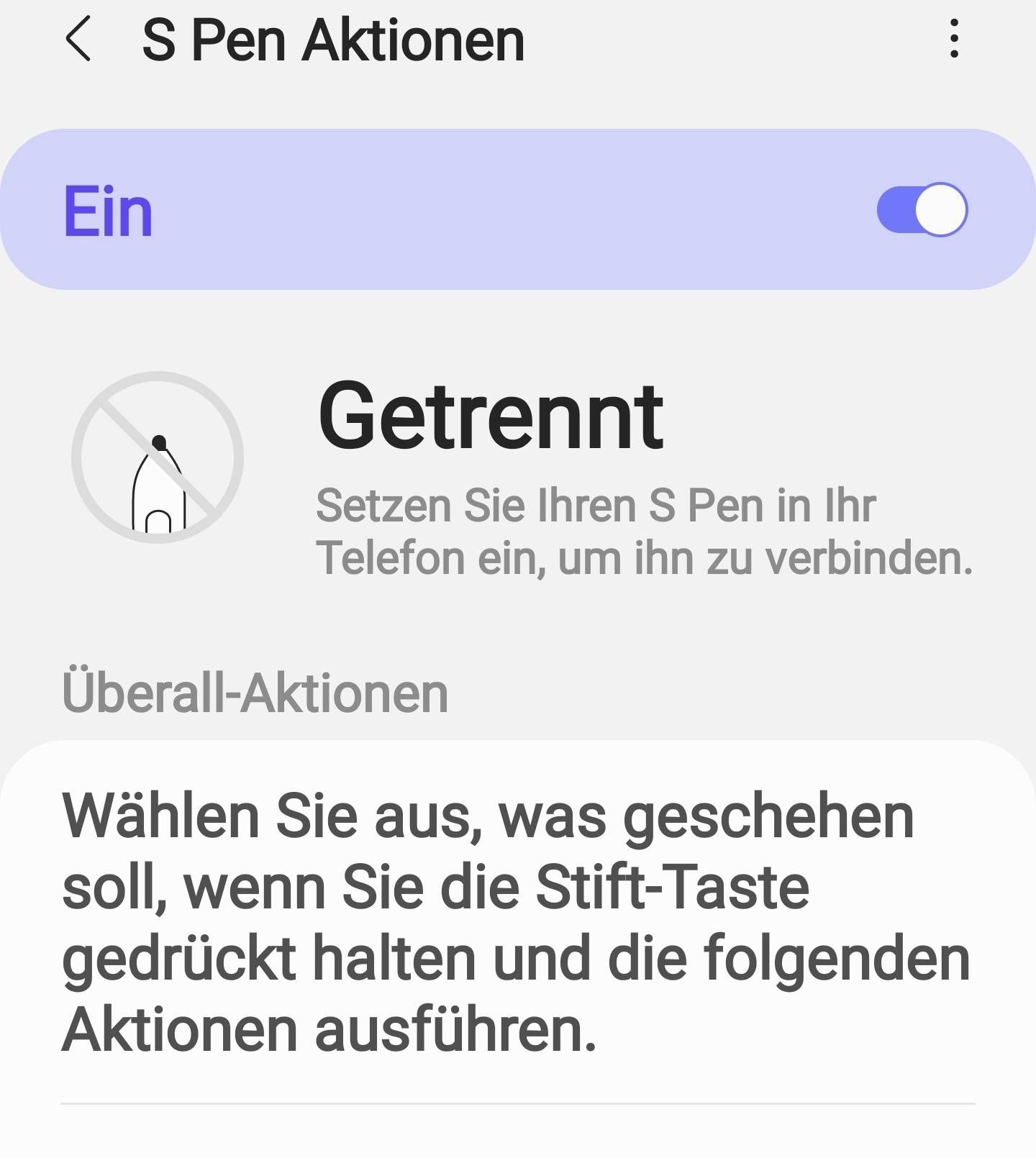

Hi Ich besitze ein Note10 Plus Wie ihr oben sehen könnt habe ich ein Problem mit mein S-Pan . Das Handy kann sich nicht verbinden es wird immer wieder die verbinden getrennt Also kann ich z.b keine Musik damit aus der Ferne kontrollieren oder alle anderen Funktionen wie Kamera. Ich kann das s- Pan auch nicht zurücksetzen weil die verbinden nicht besteht mit mein handy. Hat jemanden Erfahrungen damit oder eventuell einen Tipp für mich?

Also mein S Pan so gesehen funktioniert alles. Also ich kann schreiben,kopieren, als Vergrößerung benutzen. Und selbst diese weiße Punkt vom S Pan auf das Display sehen. Nur wie gesagt kann keine Bewegungs Gesten machen und beim einschieben im Schacht wird eine Verbindung gesucht aber findet keinen.
Habe die originale samsung view Cover aber auch wenn ich es im silikon Hülle mein Handy mache besteht das Problem.

Egal was ich mache . Am Ende sieht es immer so aus
Okay, dann ist er defekt.
