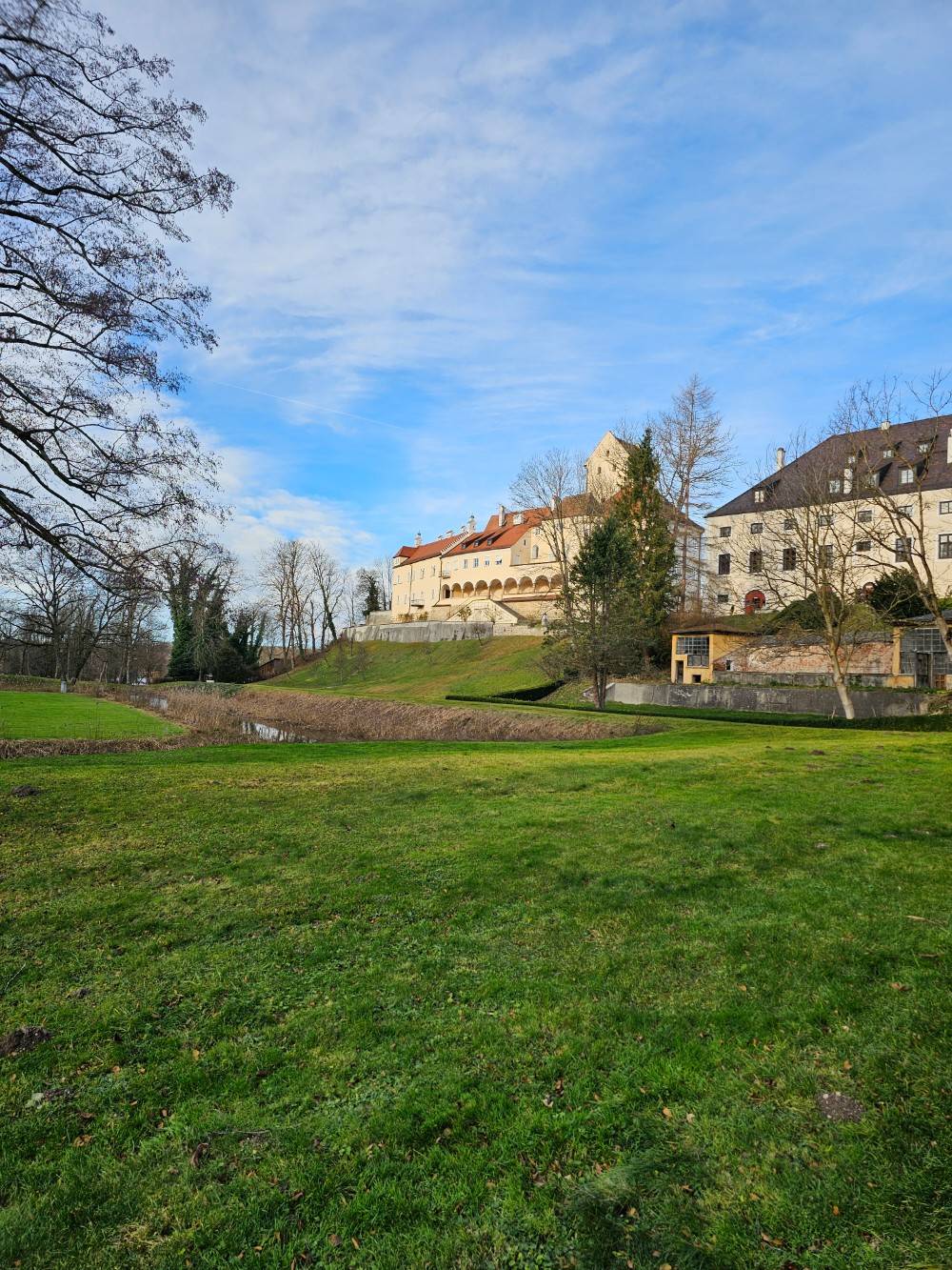

Hallo mir ist aufgefallen das viele Fotos oben links unscharf sind woran kann das liegen? Habe auch schon Bilder im sicheren Modus gemacht und die Kamera Einstellungen zurück gesetzt hat aber nix gebracht. Hab ein Foto mitgeschickt. Danke vorab für die Hilfe.
Hier das Bild.
Der Fokus ist für gewöhnlich mittig im Bild. Je weiter man also Richtung Bildrand schaut, desto unschärfer wird das.
Ist also relativ normal.
Jetzt könnte man sagen "Wieso ist das Gras im Bildrand dann nicht so unscharf?".
Das liegt daran, dass es näher am Handy ist und damit auch näher an dem Objekt, was fokusiert wurde.
Hallo, wielange hast du dein Smartphone und es ist dir schon ein paar mal gestürzt? Mit welchem Objekt ist es unscharf? Hast du alle durch probiert?
Probiere bitte mal alle durch und ein Motiv an dem man es besser erkennen kann und melde dich am besten nochmal. Mfg
Wie sind den die Bilder !wenn Du oben link den fokus manuell nutzt? Also oben links per Finger Tipp fokussierst,sind die dann auch unscharf?Und ist es mit jeder linse? Oder nur mit einer bestimmten? PS:Frohe Weihnachten
Vielleicht ist die Lösung ganz simpel.
Reinige doch mal die Objektive.
Wenn ich das Bild vergrößere, ist eigentlich nichts so richtig scharf.
Dann wird aus der ellipse heraus die Stelle aus dem Bildrand wohl möglich nicht mehr zu sehen sein.
Ein anderer Faktor ist die Perspektive der Aufnahme, die Kamera ist versetzt zum Display und der Aufnahme Bereich ist nicht zentriert zur Mitte die man aufnehmen möchte, wie hier schon erwähnt wurde, sind Motive die näher sind schärfer, jetzt ist es herauszufinden ob alle objektive es machen und wie der User diese aufnimmt.
Daher mein Vorschlag ein festes Motiv auswählen, alle linsen probieren, und auch mal versuchen den Versatz der Linse, im Fokus Bereich auf das Display zentrieren, falls es trotzdem erscheint ist der Fokus "Schwinger" defekt.
Auf meinem Handy ist es schärfer. Nachdem dem hochladen ist es irgendwie nicht mehr so scharf.
