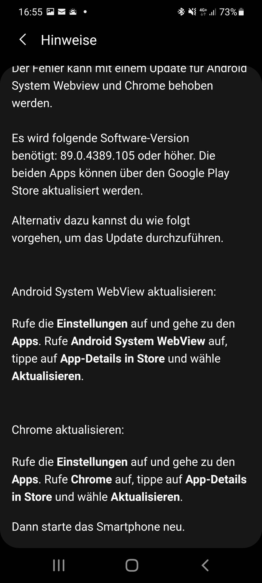

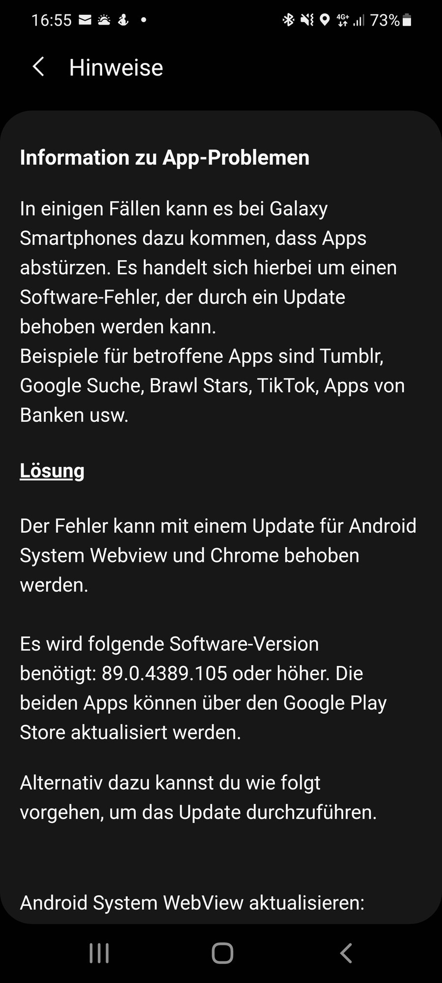

Habe viele Apps (Samsung Original und Drittanbieter) die sich nicht mehr öffentlich lassen.
Da ist die Lösung
