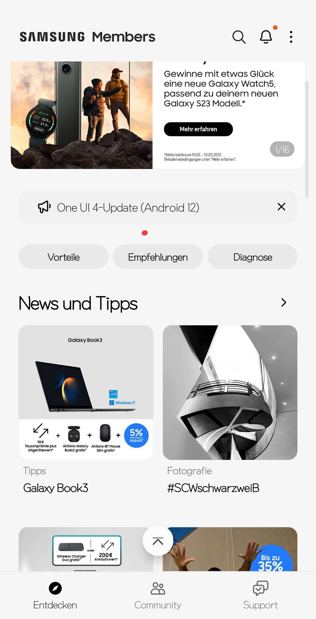

Roter blinkenden Punkt im Display
Es ist die Frage wo samsung den sensor verbaut hat. Hast du schon mal den display test durchgeführt
Ich hab auf dem beigefügten Screenshot markiert, wo sich der Punkt in etwa befindet
Ah okay. Technisch wäre es sogar sinnvoll den sensor nicht mehr oben neben der Kamera zu haben sondern.mittig. Es könnte natürlich auch klassische ein displayfehler sein. Letzteres ist aber unglaublich selten.
Vielleicht hatte ich bei meinem Gerät ja einfach "Glück" denn der rote Punkt scheint nicht Standard zu sein. Aber vielen lieben Dank für deine Tipps
Schreib doch hier mal.dem.support. Die Antworten eigentlich echt zügig. Wobei man leider auch sagen muss dass zu 90% nur bullshit Standard abwimmelantworten kommen wie setzten sie das gerät zurück.....
Wenn du einen Screenshot machst wenn der rote Punkt da ist.. ist der auf dem Screenshot auch zu sehen?
Nein, der rote Punkt ist auf nem Screenshot leider nicht zu sehen. Ich werde mich mal mit dem Support in Verbindung setzen. Vielleicht komme ich da ja weiter. Noch mal vielen Dank
Versuch mal wenn es geht mit einem anderen Handy das Display zu Filmen und sende das dem.support.. Ich wette immer noch dass das der Annäherungssensor ist. Das war beim s20u auch immer wieder mal zu sehen und mit mehreren Updates war das dann plötzlich so gut wie weg. Was /wie die das dann anders gemacht haben ist mir aber ein Rätsel. Vielleicht doch einfach ein Display Ansteuerungsbug
Schau dir mal.da das Bild an was im Laufe der Kommentare da mal dranhängt.. Schaut das so aus? Also nur an einer anderen Stelle
Nein, da der rote Punkt dauerhaft ,wie zuvor beschrieben leuchtet, sobald ich nur was lese und den Bildschirm nicht betätige.
Ok dann muss es was anderes sein. Wenn du weißt was es ist dann bin ich sehr gespannt wenn wir die "Lösung" von dir erfahren.
Der thread scheint gelöscht worden zu sein aber es gab vor einiger Zeit schon mal einen der hatte genau das gleiche Problem wie du nur das der Punkt grün war ansonsten Gleiche Symptome. Ich erinnere mich vage das er das umtauschen lies, da der Support von einen Displayfehler ausging. Ich kann dir nur nahe legen schnellst möglich das gleiche zu machen.
