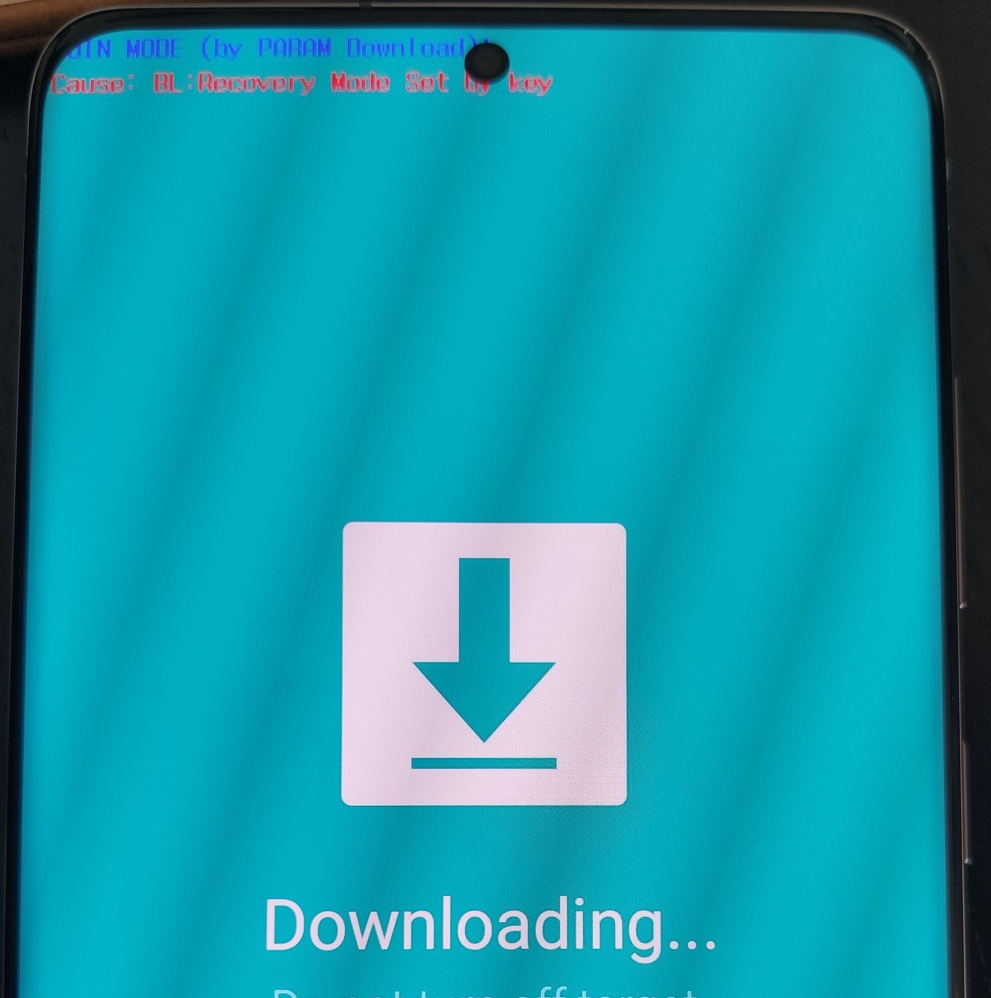

Was wird denn die beste Option zum Einrichten nach den Reset über Smart Switch sein?
Starten mit der Telekom SIM in Slot 1 oder 2?
WLAN anmachen oder auslassen?
Wollte mich da gleich mal dran setzten.
Danke *:victory-hand:
    Hallo L: @Jansen87,
    L: @JunoK hat geschrieben, dass es keine Rolle spielt, ob mit oder ohne WLAN.
    Ich würde die Telekom SIM verwenden und in den Slot 1 einlegen.
    Funktioniert die Telekom SIM in einem anderen Smartphone korrekt? Dann kann man loslegen.
    In dem Video sagt er dass bei dem Schritt Handyinformation zu sehen sind. Bei mir steht das Absolut nichts. Im Chat Support am Freitag sagte man mir dass man mit meinen IMEI Nummern nichts anfangen kann.
    Die Telekom Sim habe ich zumindest die letzten 2 Jahre ohne Probleme in Benutzung gehabt.

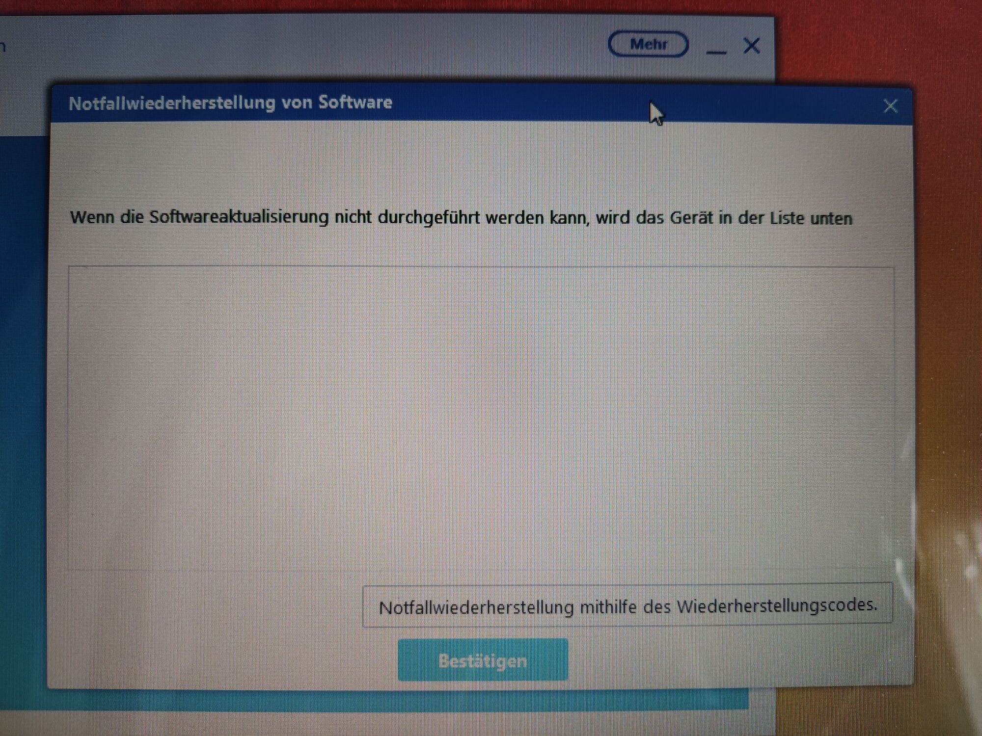

    Hallo L: @Jansen87,
    hier habe ich eine Beschreibung aus einem anderen Thread dieses Forums:
    1. Trennen sie ihr Gerät vom Computer und starten sie Smart Switch neu.
    2. Klicken sie oben im Smart Switch Fenster auf Mehr >Notfallwiederherstellung von Software
    3. Klicken sie neben dem zu reparierenden Gerät in der Liste der gescheiterten Aktualisierungen auf Notfallwiederherstellung.
    4. Folgen sie den Bildschirmanweisungen, um ihr Gerät in den Wiederherstellungsmodus zu versetzen und klicken sie auf OK.
    5. Klicken sie nach Abschluss der Notfallwiederherstellung auf OK
    Hab mir das Video angeschaut, nur sieht das bei mir alles ein wenig anders aus.
    Hallo L: @Jansen87,
    "zum Glück" musste ich diese Software die letzten 2 Jahre nicht benutzen, deswegen kenne dich die aktuelle Vorgehensweise nicht. Kann jemand von den anderen Forenteilnehmer etwas dazu sagen?
    Es klappt aber auch wirklich gar nichts! Ist ein wenig zum verzweifeln, dass nenne ich mal einen holprigen Start.
    ist jemand hier im Forum Experte im Smart Switch Recovery?
