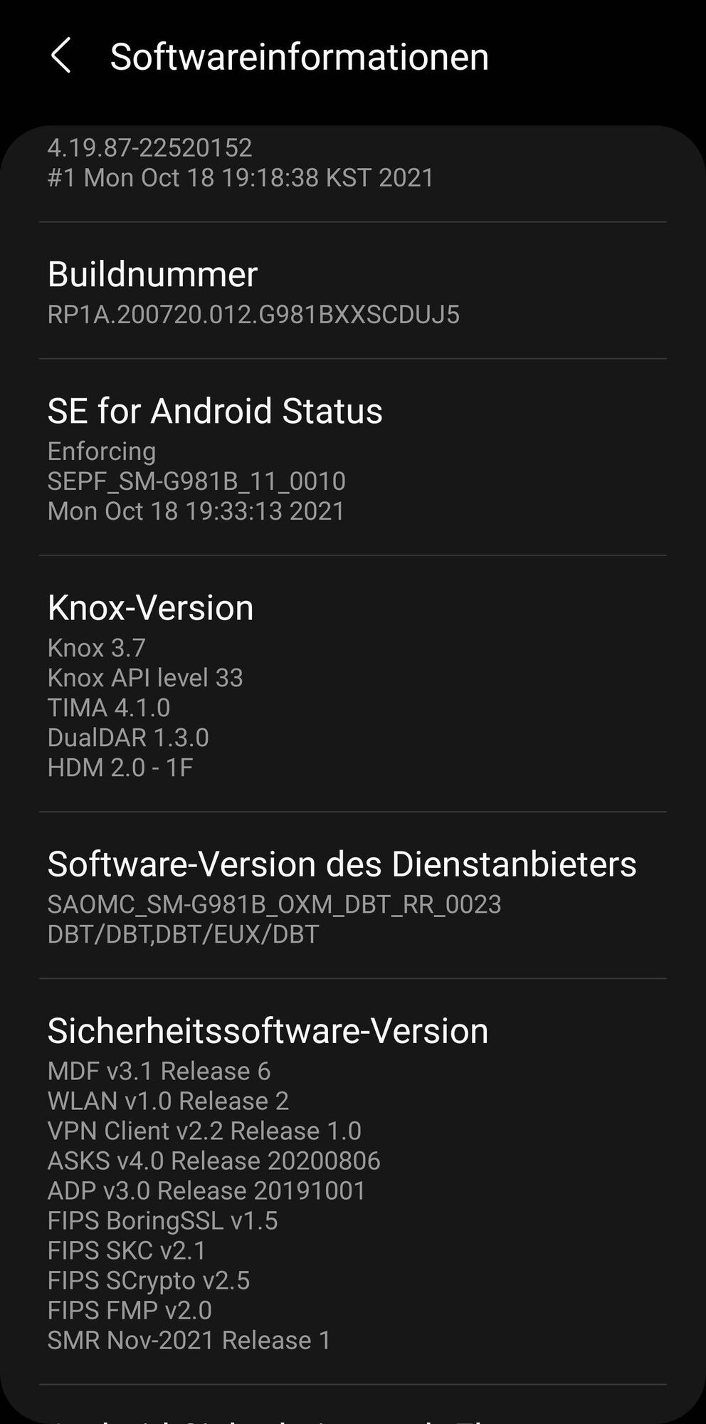

Ja daß habe ich gelesen, der Support hat gemeint daß es sein kann daß versehentlich z.b. die Firmware vom m20 aufgespielt wurde, daß würde dann erklären warum die esim Funktion nicht vorhanden ist...
Das kann nicht sein. Dann würde dein Gerät erst gar nicht laufen. Mach mal bitte ein Screenshot von Einstellungen dann Telefoninfo und da Software-Version des Dienstanbieters.
Wenn es vom M20 wäre, würde man das eigtl. an der Basisbandversion merken.
