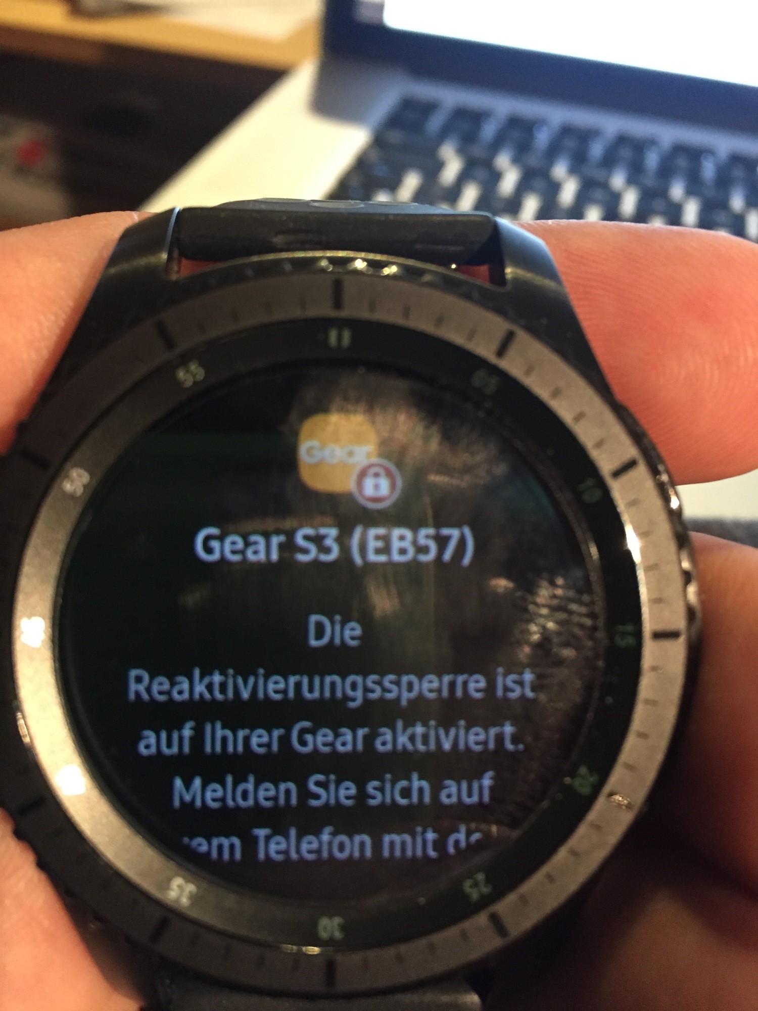

bin seit dieser Woche Besitzer einer S3 Frontier, die ich mit meinem iPhone verwende. Klappte soweit alles gut, bis ich testweise die Aktivierungssperre wieder ausschalten wollte.
Die angezeigte ID (meine Mailadresse) stimmt und das dazugehörige Passwort funktiert auch, wenn ich mich z.B. im Browser bei Samsung anmelde. Ich habe auch nur einen Samsung Account.
Die Gear App sagt jedoch: "​das Samsung Konto, in dem sie angemeldet sind stimmt nicht mit dem Samsung Konto überein, das zur Aktivierung der Reaktivierungssperre verwendet wurde". Mit der Gear App auf einem Android-Handy versucht, ist die Fehlermeldung kürzer, das Ergebnis aber das Gleiche
So weit, so falsch. Irgendjemand eine Idee?

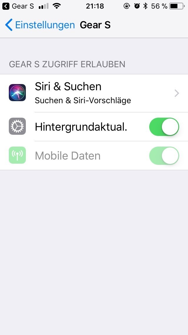

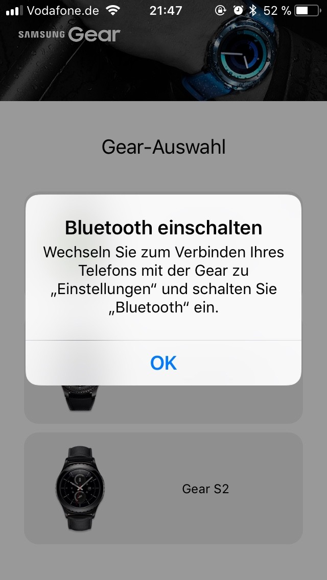

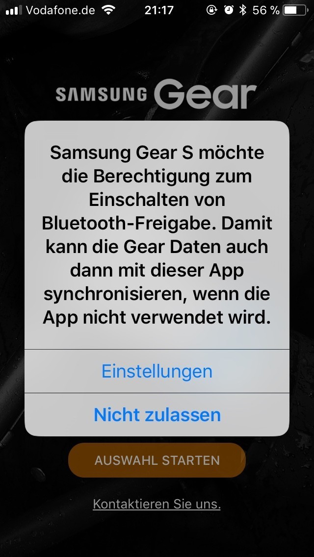

Kurz vor der Verzweiflung habe ich dann im Netz gefunden, dass man über die GearApp koppeln muss. Das geht aber nicht, wenn die z.B. aus einem iCloud Backup wiederhergestellt wurde. Also in jedem Fall die App löschen und neu aus dem AppStore herunterladen. Darin kann man sich dann auch wieder mit seinem Samsung-Account anmelden.
In jedem Fall läuft die Kopplung aus der GearApp heraus. Die Gear in der App aus der Liste möglicher Geräte auswählen und die Kopplung klappt (vorher natürlich die Uhr in den Kopplungs-Modus).
Die zweite Bluetooth-Verbindung (für Telefonie) läuft dann in den iOS-Bluetooth-Einstellungen

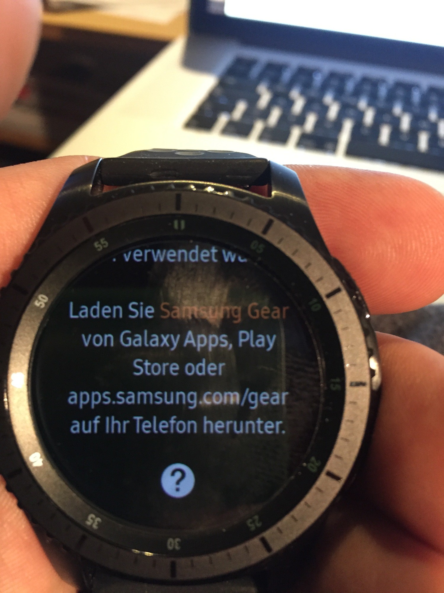

"Die Reaktivierungssperre ist auf Ihrer Gear aktiviert. Melden Sie sich auf Ihrem Telefon mit dem gleichen Samsung Konto an, das zum Sperren der Gear verwendet wurde."
