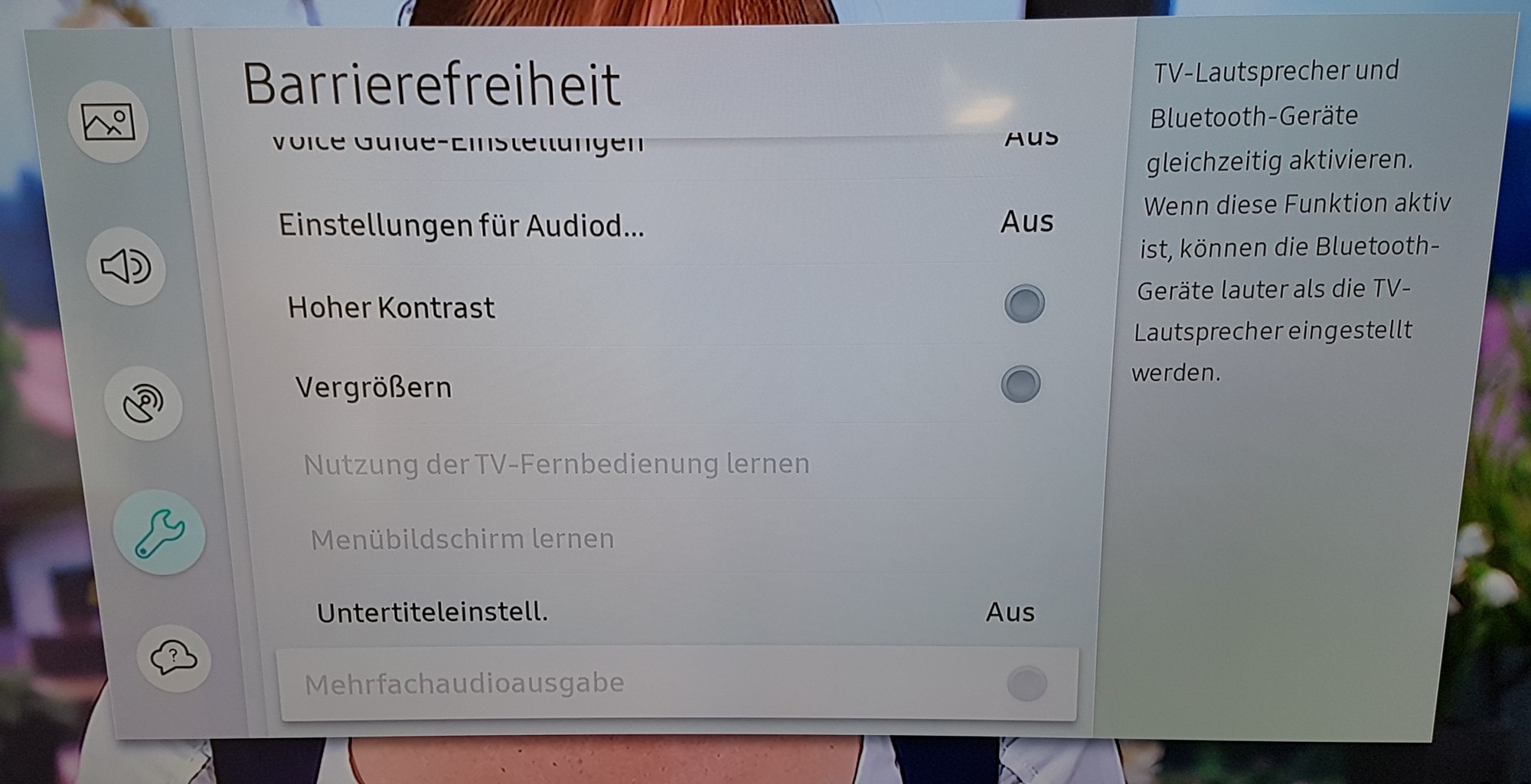

überprüfe doch bitte einmal, ob du den Ton deines Q6F sowohl über die TV-Lautsprecher als auch über den WAM1500 wiedergeben kannst, wenn du unter "Home > Einstellungen > Allgemein > Barrierefreiheit" den Punkt "Audop Mehrfachausgabe" aktivierst.
Hast du seit deiner Meldung hier noch einmal versucht, das Software-Update herunterzuladen? Vielleicht lag es in dem Moment an der Internet-Verbindung, dass der Download nicht geklappt hat.
Hallo AuraK,
Besten Dank für deinen Tip.

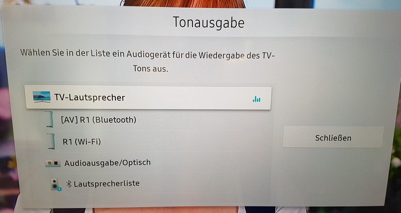

Allerdings ist der Punkt bei mir ausgegraut, obwohl der R1 Lautsprecher per Wifi und per Bluetooth verbunden ist.
Ton geht über Wifi oder über Bluetooth jedoch immer nur TV oder Lautsprecher!
Update hat nach Rücksetzten des R1 (5 Sekunden lag Laut & Leise drücken) funktioniert!
Hier mal Bilder vom Menu.
Geräte
Barrierefreiheit

Bei mir war das auch so. Es funktioniert wen man einen Bluetoothlautsprecher nur per Bluetooth verbindet.
Das hat aber mit meiner R6 nicht geklappt, da der Fernseher anscheinend eine Soundconnectverbindung aufmacht die dafür sorgt, daß die Funktion ausgegraut ist.
Es ist schon traurig - aber anscheinend gibt es keine vernünftige Lösung für dieses Thema.
Alternative:
Kauf dir eine Sonos Soundbar oder einfach einen Bluetooth Lautsprecher und schick die R5 zurück solange du noch kannst. Die Verwendung von Bluetooth-Lautsprechern hat allerdings den Nachteil, daß der Ton anscheinend nicht 100% synchron ist und es daher einen leichten Hall-Effekt gibt ( Daher hat es auch nicht viel Sinn eine R5 oder R6 im Barrierefreiheitsmodus zum laufen zu bekommen )
