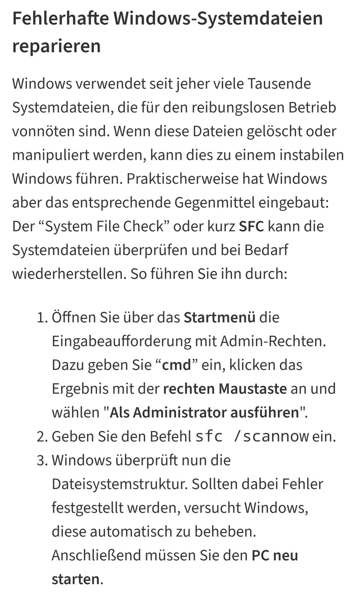

Da dies ohne Erfolg blieb, könnte eine Treiber - oder Systemdatei von Windows beschädigt sein, oder die Windows Registry ist fehlerhaft.
Um das zu überprüfen würde ich einen SystemFileCheck > SFC durchführen.
Das ist ein zu Windows gehörenden Tool, das fehlerhafte Treiber oder auch falsche oder fehlende Einträge in der Registry aufspürt und auch repariert.
Wie das funktioniert findest Du hier im Artikel vom Heisei ct ' Magazin und unten im Screenshot.
