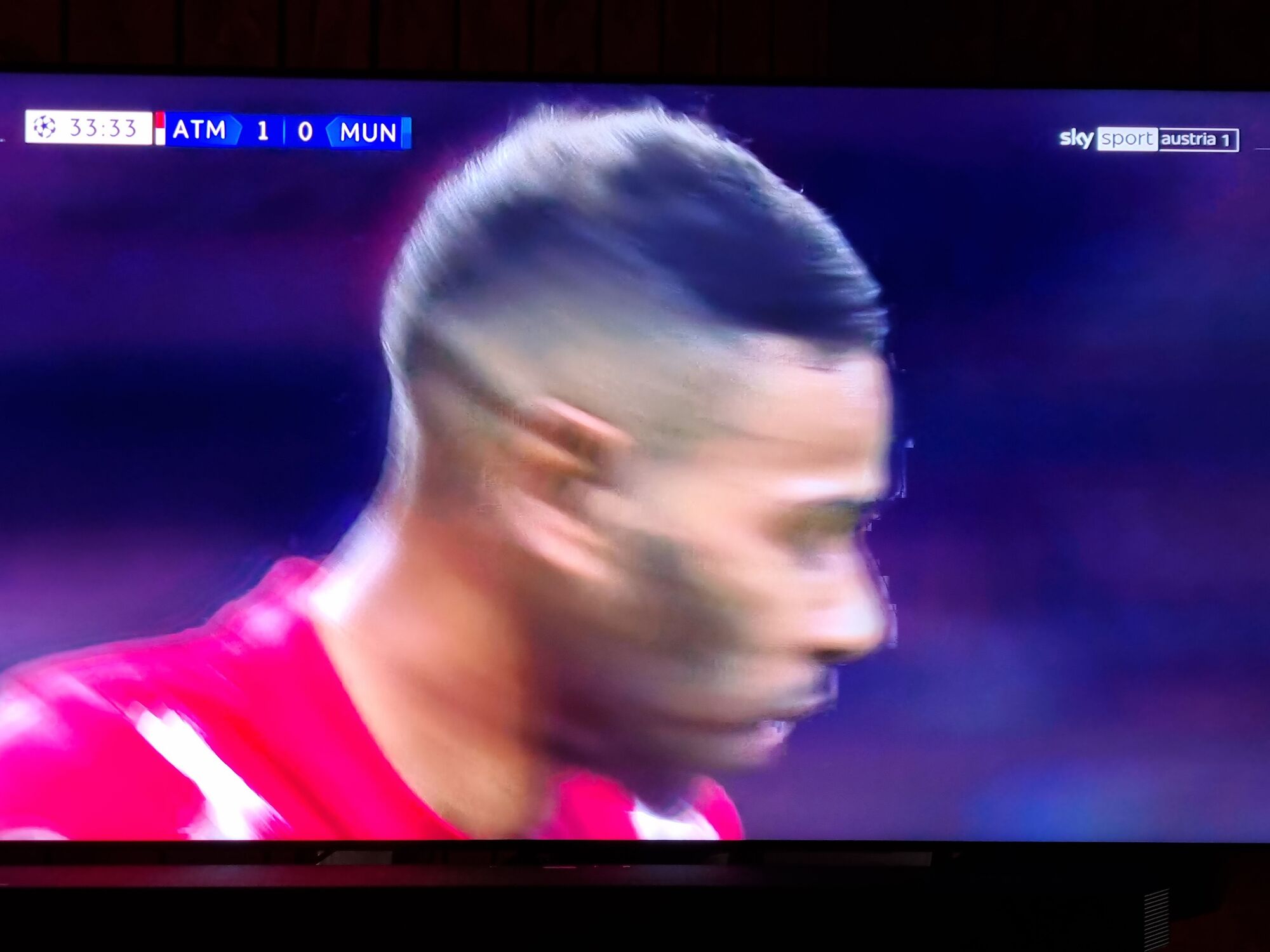

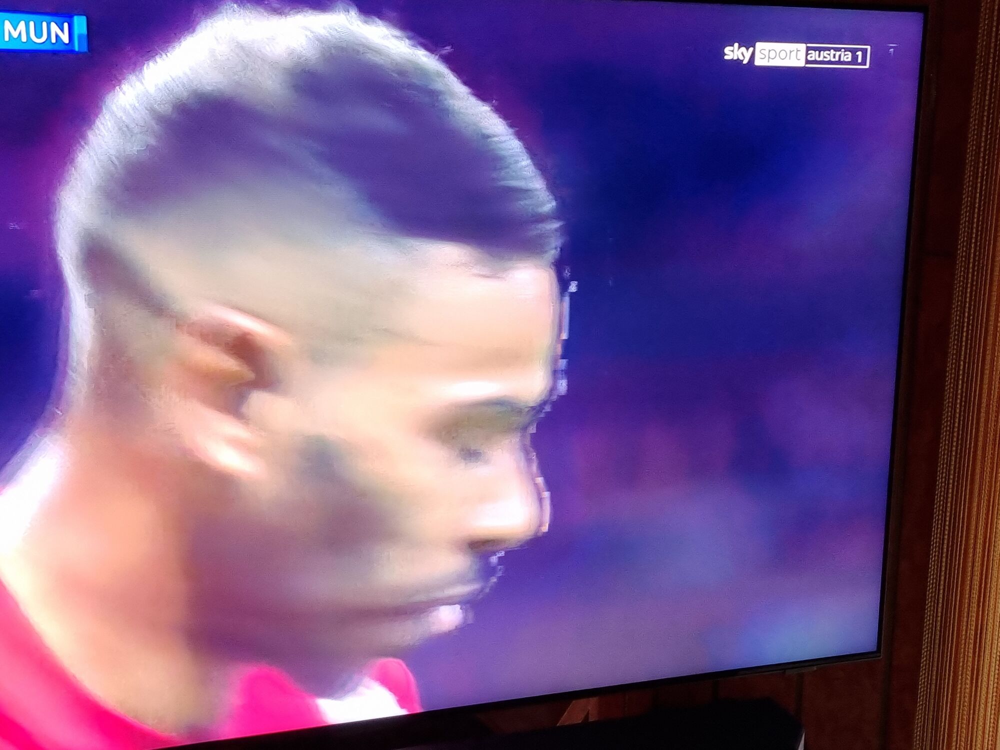

Ich habe mal versucht ein Foto von meinem Problem 2 zu machen.
Es geht um die weißen, hellen Umrandungen (hier nur vor dem Gesicht zu sehen, aber die sind eigentlich um die komplette Kontur eines bewegten Körper zu sehen)
Diese hellen Umrandungen treten wie schon von mir beschrieben dann auf, wenn in der Bildschärfe Einstellung bei der Unschärfeminderung irgend ein Wert ausser 0 steht.
Ist bei Wert 1 so und auch bei Wert 10. Ich denke es wird auch um so höher der Wert ist auch NICHT mehr, es ist so und da ändert sich nichts, ausser bei Wert 0, da ist es dann ganz weg.
Ist aber blöd, denn ich bekomme mit der Unschärfeminderung das kurzfristige "zittern" wie in meinem Eingangspost beschrieben ein bisschen gemindert, aber dann nur zu dem Preis, dass dieser Effekt dann am TV zu sehen ist.
Hier beim Fussball ist es weniger "lästig" weil nicht so oft zu sehen, aber Bsplw. bei einem Nachtskispringen, mit sehr dunklem Hintergrund (naja, Nacht halt) dann ist dies ständig so, wenn der Skispringer losfährt, bis zur Landung, dann ist dieser "Heiligenschein" um den Springer ständig vorhanden.
Ist ja nicht normal, oder?

Das sieht ja echt besch....eiden aus, das würde ich so nicht hinnehmen wollen. Sofern das Gerät noch Garantie hat würde ich den Support bemühen.
Garantie noch ohne Ende... ist es 1,5 Wochen her, als ich den erworben habe...
Problem wird sein, dem Support das genau zu erklären, auch wenn sich der draufschaltet per Fernwartung, befürchte ich das wird man dann dort nicht erkennen.
Ich würde gerne zumindest mal den "Fachbegriff" für dieses Phänomen wissen, damit der Support (muss ja dann auch ein höherer Level sein) auch gleich weiß worum es geht....

Beim Support angerufen, nach kurzer Erklärung gleich in den nächsten Supportlevel verbunden worden. Dem Techniker erklärt, am besten hier im Forum mal einzusteigen und sich die Bilder von mir ansehen, spart uns Zeit und zeigt präzise wo mein Problem liegt. Hat er sofort gemacht und festgestellt, dies sind Nachzieheffekte, also kann man nur versuchen mit Einstellungen zu minimieren...
Ohne weitere Aufforderung von mir hat er gemeint, er schaltet sich mal auf meinen TV. trotz der 1904er Firmware die ich draufhabe, hat er von sich aus den HDMI Softwarestand kontrolliert, hat gesehen dass die nicht aktuell ist, mir die Datei gesendet und im Servicemenü eingepflegt.
Hat dann den TV auch noch auf andere fehler untersucht. Jedenfalls hat dieser sich mehr als 1 Stunde Zeit genommen, mir den Zusammenhang mit meinen Problemen erläutert, jetzt kann ich diese besser einordnen..
Ob es aktuell nun doch auch vielleicht mit dem HDMI update Verbesserungen gibt, kann ich noch nicht sagen, hatte noch keine Zeit...
Was auf jeden Fall jetzt und erstmalig funktioniert, dass meine Soundbar nun auch mit der Samsung eigenen Netflix App auch tatsächlich Dolby Atmos bekommt und die Soundbar dies auch anzeigt..
Alles in Allem doch was positives und jedenfalls ein richtig guter Support von Samsung!
Ich kann nur sagen, dass ich diese Effekte schon seit zig Jahren feststelle (der GQ75QN95A ist - glaube ich - jetzt mein sechster oder siebter Flachbild-TV von Samsung in den letzten 15 Jahren). Insbesondere bei Sportübertragungen mit schnell bewegten Personen vor überwiegend einfarbigen Hintergründen (z.B. Fußball oder Ski Alpin) fallen sie auf. Man kann sie mit entsprechenden Einstellungen ninimieren, aber dann eben manchmal auch zu Lasten anderer Parameter. Ist nicht schön, aber ich habe gelernt, damit zu leben, da mir die Samsung-TVs ansonsten einfach sehr gut gefallen für's Geld.
Danke, interessant, würde den Effekt für mein Problem 2 etwas erläutern...
