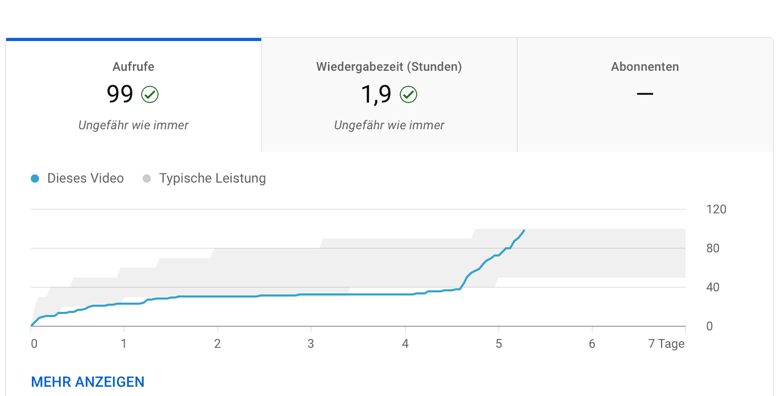

Aus Erfahrung kann ich sagen, dass aus den wenigen Views sehr schnell sehr viele mehr werden können. An der Kurve aus Youtube Studio (Anzahl der Views) kann man sehen, dass meine Maßnahmen greifen und weiterhin greifen werden. Die Zahl der Views wird stark beschleunigt werden, und zwar weltweit. Das können auch ein paar zehntausend werden, viel mehr eher nicht. Wir werden sehen.
