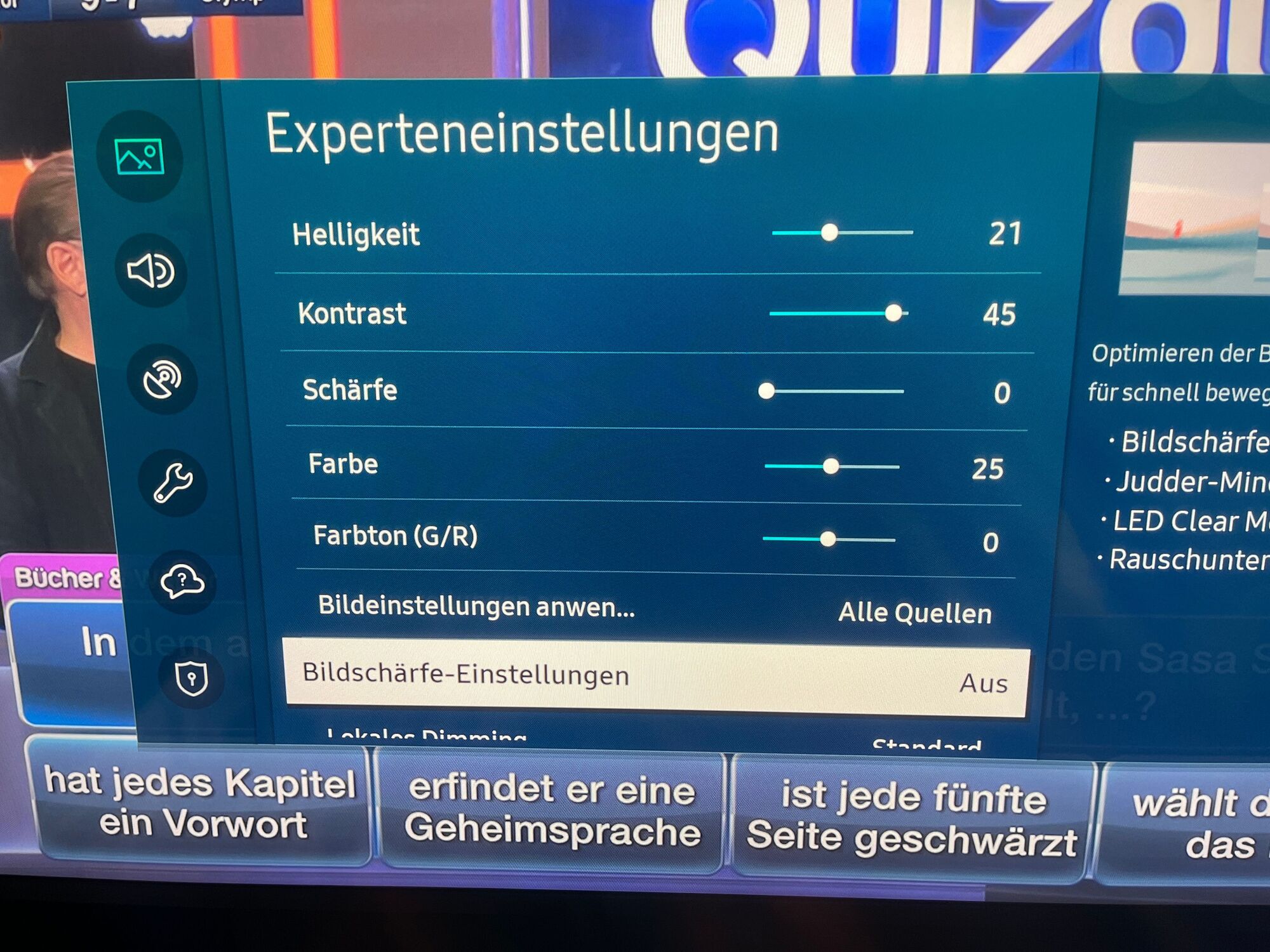

Mit dem Firmwareupdate 2001.4 führt folgende Einstellung dazu, dass die Bildruckler tatsächlich nicht mehr auftreten: Bildschäre: muss auf "aus" gestellt werden. Sobald etwas anderes gewählt wird, treten die Hickups wieder auf. Das heisst auch, dass es nicht möglich ist, gleichzeitig ein ruckelfreies Bild mit Rauschreduktion zu erhalten, denn dafür müssen wir die Bildschärfe auf Auto oder Benutzerdefiniert schalten, wo wir dann die Rauschreduktion einschalten könnten, was wieder zu Ruckeln führt. Also entweder haben wir ein Bild ohne Rauschreduktion und ohne "Hickups", oder wir leben mit den Hickups und haben eine Rauschreduktion oder auch Led Clear Motion.

Welche Judder-Minderung und Unschärfereduktion hast du eingestellt?
Nur so geht‘s ohne Hickups. Judder Minderung und Unschärfereduktion spielen bei der Einstellung keine Rolle
Oh schade, eben ist es auch wieder bei dieser Einstellung passiert
