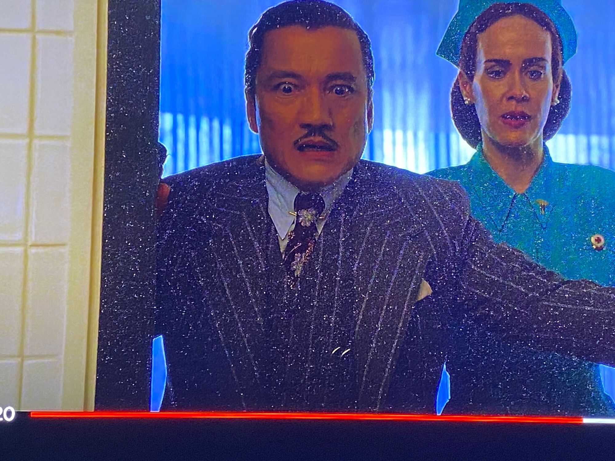

Moin moin,
ich habe seit einigen Tagen Probleme bei der Wiedergabe von HDR Material.
Es sieht aus wie Schnee und erscheint nur in dunklen Bereichen und nur bei HDR Videos.
Wenn ich z.B. bei Netflix die Serie Ratched starte bekomme ich bei Folge 1 bei 48:20 min folgendes Bild.
das Ganze ist in der Samsung App wie auch auf dem Fire TV Cube das selbe.
Schaue ich mir das ganze auf meiner alten ps4 ohne 4K und HDR an, ist das Problem nicht vorhanden.
woran kann das liegen?
Gruß
Gehe bitte mal auf:
  • Einstellungen >
  • Bild >
  • Experteneinstellungen
und setze das Bild zurück. Sag Bescheid, ob das anschließend noch immer so aussieht.
Moin,
das hat leider nur geringfügig eine Verbesserung gebracht.
Mir ist aufgefallen das diese Bildfehler nur bei Netflix auftreten und auch hier nur bei HDR Videos.
dazu habe ich durch das zurücksetzen festgestellt, dass der Schärfe Regler in den Bildeinstellungen es schlimmer macht.
Wenn ich die Schärfe auf 0 stelle ist es am besten, aber bei weitem nicht weg.
bei Stufe 10 sieht es so aus.
Moin moin,
ich bräuchte bitte einmal Hilfe von jemandem der auch den Q90 von 2019 und Netflix besitzt.
Bei der Serie Ratched, Folge 1 ab 47:30 min bis ca 49:30 min entsteht unter anderem der oben genannte Bildfehler.
Könnte jemand testen ob der Fehler so bei ihm auch auftaucht?
Wichtig wäre das der Test mit der vorinstallierten Netflix app auf dem Samsung TV durchgeführt wird.
Der Fehler wird deutlicher wenn der Schärfe Regler in den Bild/Experteneinstellungen auf 20 steht.
Wäre extrem nett wenn mir hier wer helfen mag.
Danke und Gruß
Vielen Dank dafür. Hast mir sehr geholfen.
Dan liegt der Fehler also nicht an meinem TV sondern ist ein allgemeines.
Dann würde ich den Ball gerne nochmal Samsung zuwerfen.
Heute war ein Techniker da und hat meinen TV auseinander genommen.
Durchgemessen, die Platine im TV und in der Connect Box wurde getauscht, Alle geräte abgezogen ob diese eine Störquelle sind.
Kein Ergebnis... alles i.O. mit dem Gerät.
Der Fehler tritt nur bei Netflix in Kombi mit HDR auf.
Egal ob über Fire TV, interne app oder PS5.
Schalte ich bei der PS5 HDR aus, ist der Fehler weg.
Mandalorian auf Disney+ mit HDR macht keine Probleme wie auch Serien und Filme bei Prime und Apple TV.
Auf meinem TV im Schlafzimmer der 5 Jahre alt und von einem anderen Hersteller ist, hat diese Probleme nicht.
Meine Vermutung ist, das der Samsung nicht mit dem Dolby Vison von Netflix umgehen kann.
Dies sollte ja aber eigentlich kein Problem sein da es sich hier ja nur um ein Zertifikat handelt oder sehe ich das Falsch?
Sollte das HDR Signal nicht trotzdem Sauber widergegeben werden, nur nicht unbedingt genau so wie es Dolby vorgibt?
Also muss es doch ein Software Problem seitens Samsung sein oder?
Übrigens war auf der Platine des Technikers Firmware 1356.0 installiert.
Meine Platine hat die Firmware 1372.2.
Ich hätte da noch etwas zu meiner fast allein Unterhaltung hinzuzufügen. *:face-with-tears-of-joy: (Der Beitrag ist nun schon 2 Wochen alt )
Ich habe jetzt eben gelesen das Netflix die Bitraten dauerhaft bei 4K Material durch umcodierung reduziert.
https://stadt-bremerhaven.de/netflix-codiert-gesamtes-4k-angebot-neu-niedrigere-bitrates-aber-erhoeh...
Dies ist für mich der bisher beste Anhaltspunkt den ich dazu gefunden habe.
Spricht der TV kann mit dem neuen Codec von Netflix nicht wirklich um bzw verschlimmbessert das Bild nochmals?
Ich hoffe nur das das ganze hier gelesen und weitergegeben wird.
Denn wenn ich dies telefonisch dem Service erklären soll sehe ich schwarz das dass ganze die richtigen Menschen bei Samsung erreicht.
Gruß
