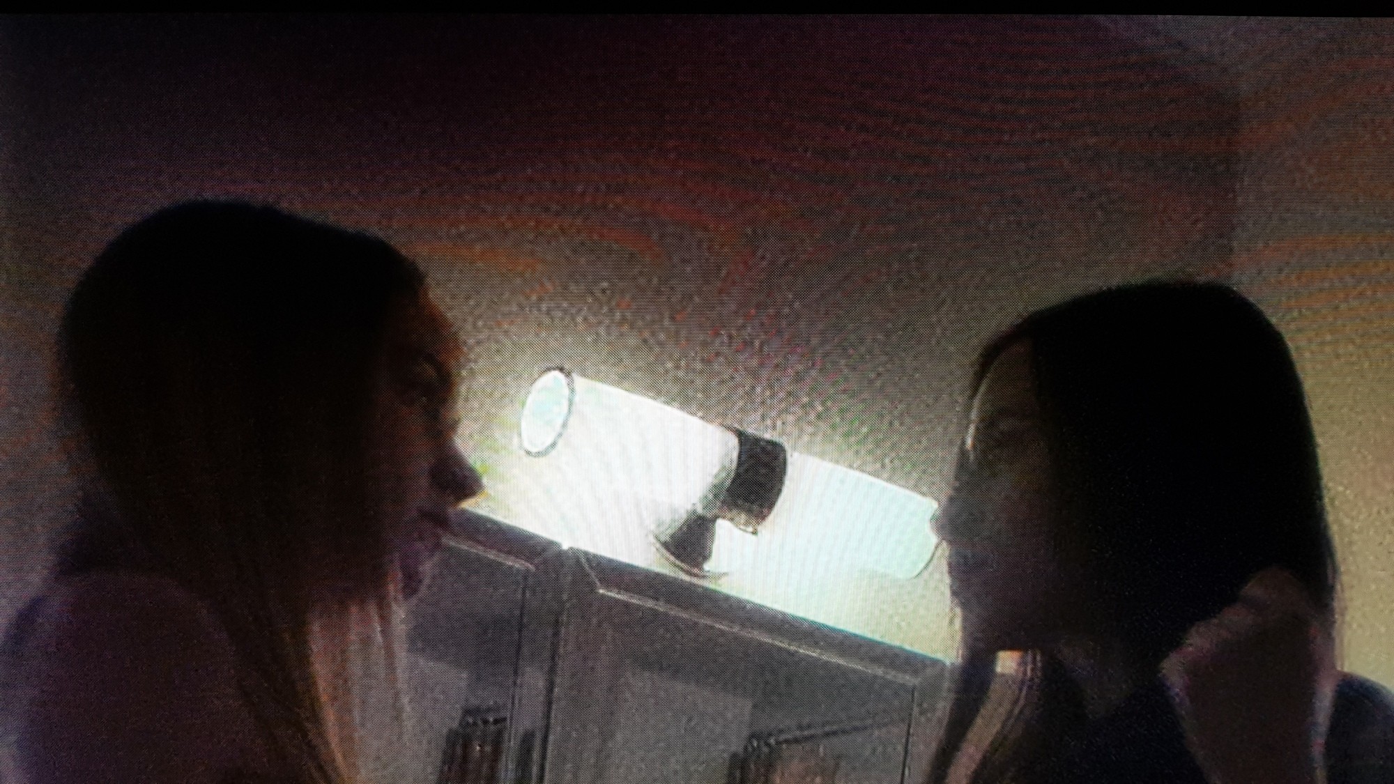

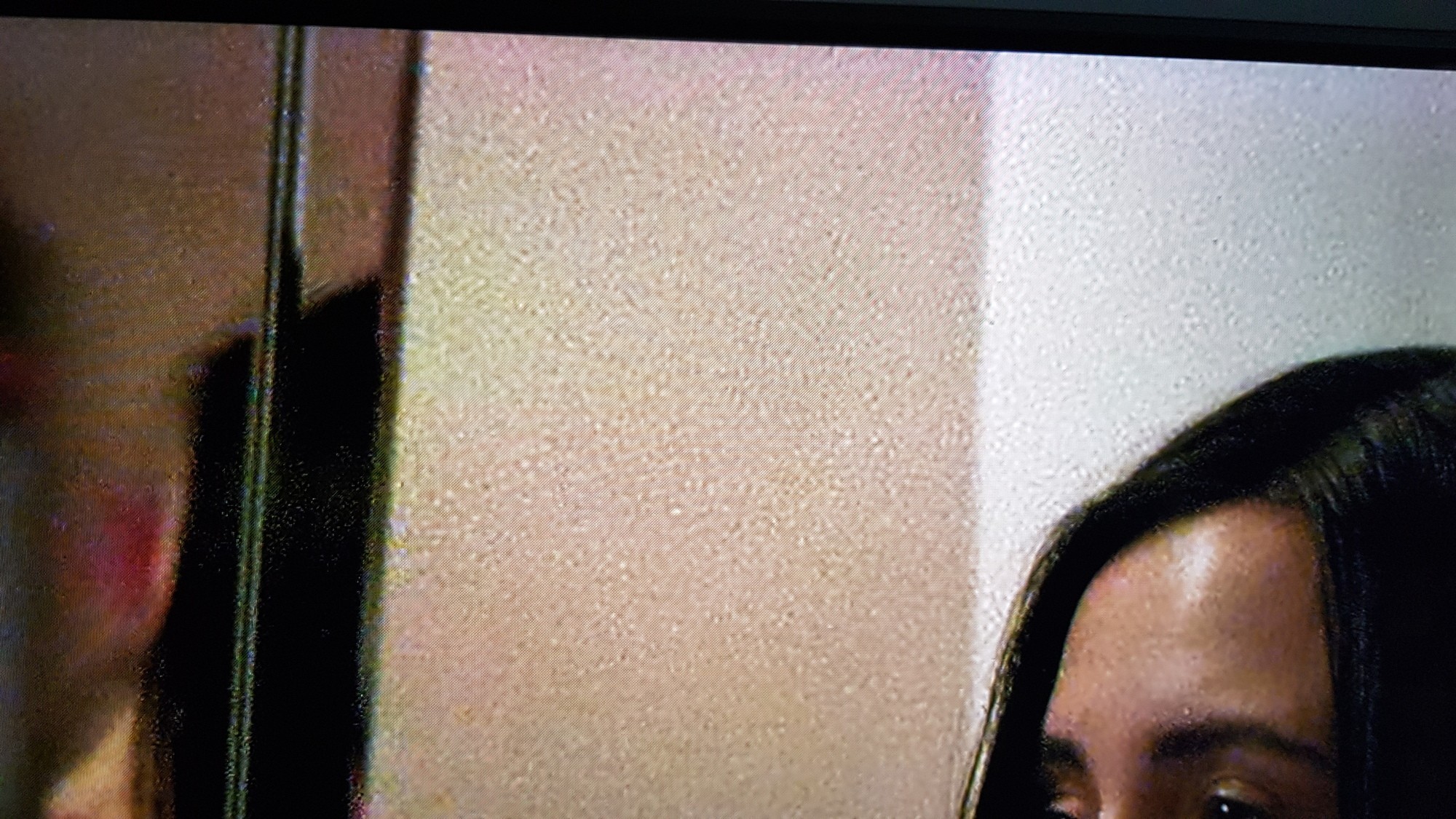

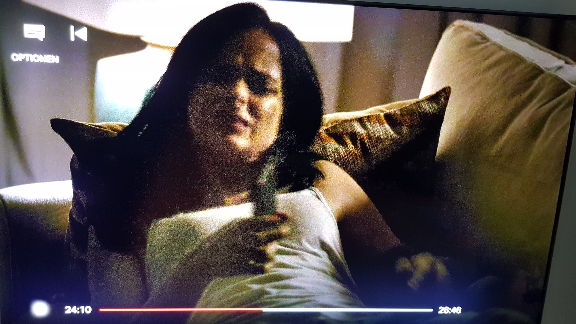

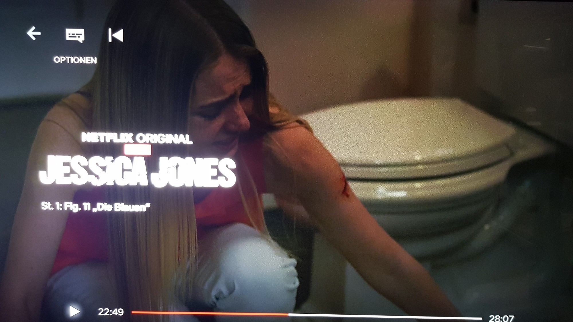

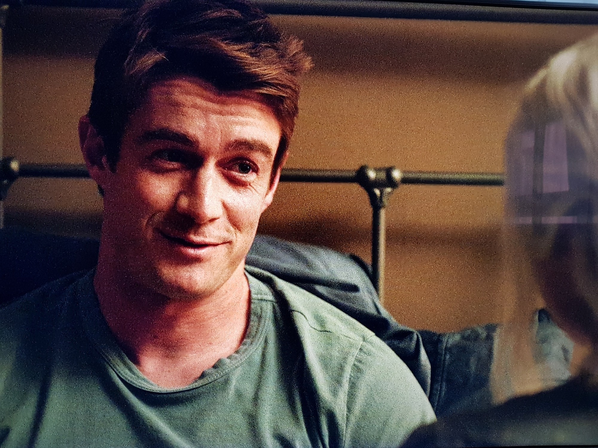

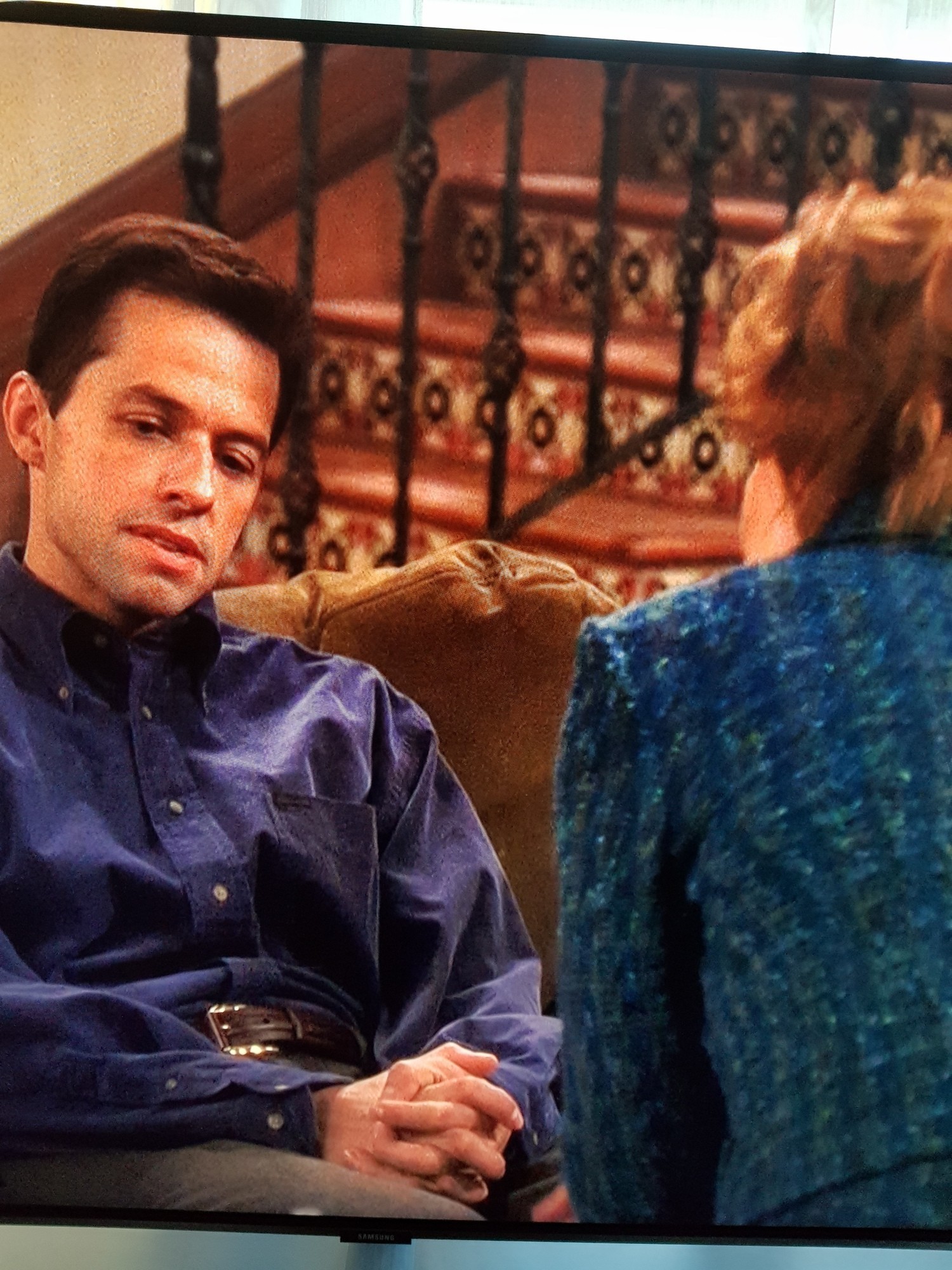

War so frei und habe mal ein paar Bilder gemacht.
Hier lässt sich das krieselige Bild ganz gut erkennen, denke ich.
Eindeutig : Toilettendeckel
Wand...
Der hier schon erwähnte Metallic-Look
Das Bild wirkt durch die Probleme sehr unnatürlich.

L: @FabianD
So also Bilder sind wohl nicht mehr nötig!
Genau so schrecklich wie auf den Bildern oben, sieht es nämlich Bei mir aus!

Auch wenn ich jetzt gesteinigt werde, aber das Rauschen in den Bildern finde ich nicht so schlimm. Körnung wird gerne auch hinzugefügt, um etwas mehr Kinofeeling aufkommen zu lassen.
Wenn ich genau die gleichen Stellen auf dem iPhone anschaue, ist das dort auch zu sehen. Nur nicht so ausgeprägt. Vermutlich, weil dort der Kontrast oder die Sättigung nicht so hoch ist. Ich würde daher sagen, dass der Q9FN das Rauschen nicht hinzufügt, sondern das bereits von Netflix so geliefert wird. Kann mir aber vorstellen, dass auf anderen Geräten die Rauschunterdrückung das wieder herausfiltert. Auch die Komprimierung und die Auflösung bei der Wiedergabe haben einen Einfluß, wie stark die Körnung des Quellmaterials am Ende zu sehen ist. Vielleicht kommt da der Unterschied her?
Auf dem Q9FN ist das bei mir auch nicht so stark zu sehen wie auf den Bildern. Nutze Einstellung "Film" und dort nur die Hintergrundbeleuchtung hochgedreht. In den anderen Modi ist sonst alles immer eher überzeichnet. Aber mit der Einstellung "Film" ist das Bild des Q9FN der Hammer!
Hoffe, das hilft weiter.

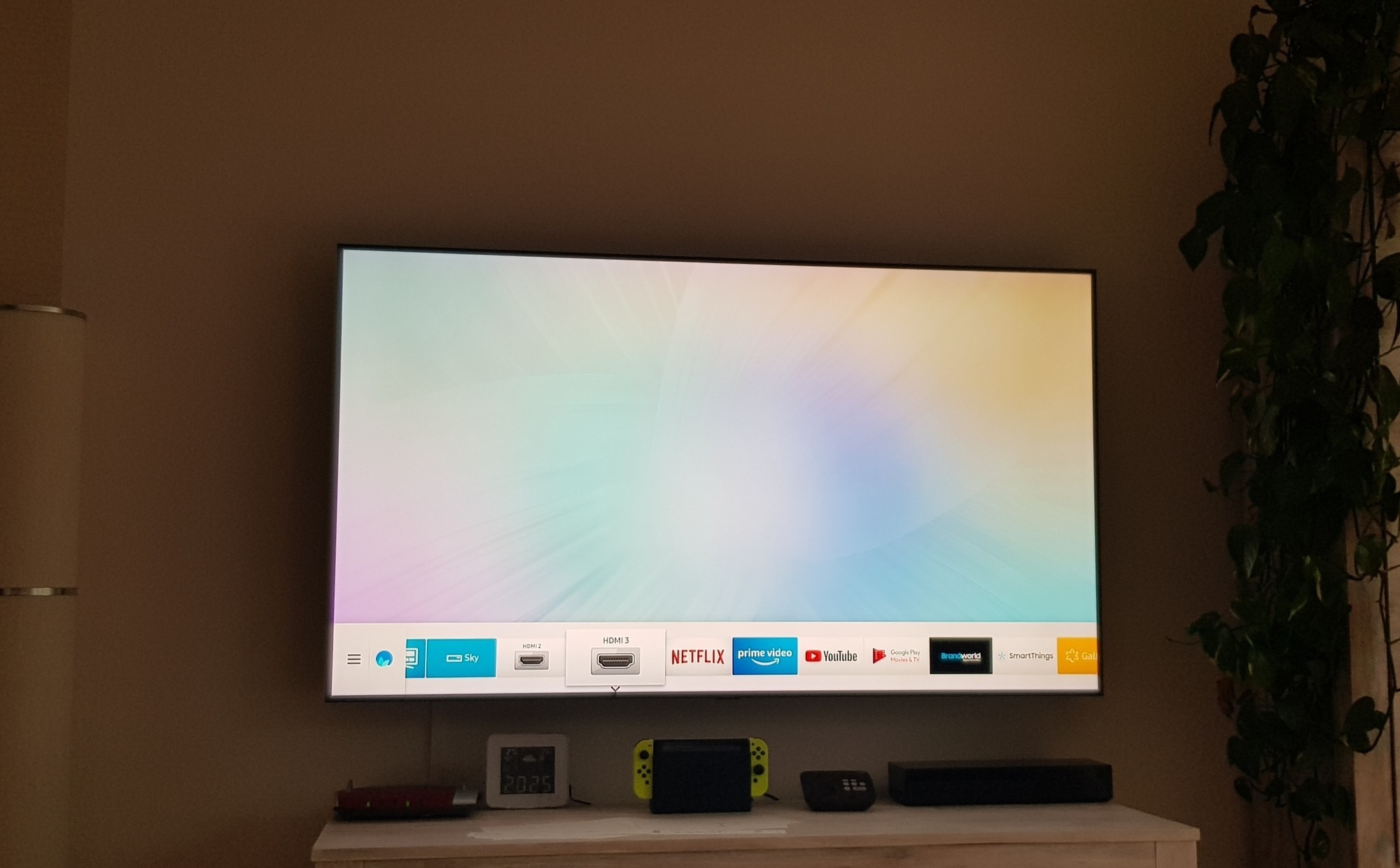

Hallo Samsung,
gerade (nach ein paar Tagen Ruhe...) wieder das Problem, dass die Nintendo Switch auf HDMI 2 und meine Xbox One X auf HDMI 3 als neue Geräte erkannt worden sind.
Sie Symbole sind im Smart Hub wieder nach rechts geworfen worden.
Musste sie wieder verschieben und nun noch einrichten. Der q9fn nervt wirklich langsam. Zu viele Baustellen für diese Preisklasse!

Izombie netflix stream
Also habe gestern die oben genannte Serie geschaut.. war soweit ok.
Gerade eben wieder an gemacht und siehe da, dass Bild sieht unglaublich bescheiden aus...
Hatte gestern kein grieseln (Bildrauschen) heute sieht es wie oben auf dem Bild aus..
Also irgendetwas stimmt hier ganz gewaltig nicht.. werde die gleiche Szene heute Abend und später nochmal testen. Wenn es da unterschiede geben wird, hat der Q9fn wohl ein Riesen Problem..
Werde berichten!
So, also das grieseln ( rauschen) ist einfach nur durch die Helligkeit am Tag mehr zu sehen..
Habe den Öko-sensor laufen und somit stellt der TV die HGL bei dunklen Räumen runter...
Gleiches Bild wie oben, gleiches rauschen..
Furchtbar!
Sieht ja echt übel aus und das bei Samsungs Flagschiff, solches rauschen sieht man ja selbst bei SD kaum, würde da mal beim Support anrufen ob es nicht eine Beta Firmware gegen das Problem gibt, in der Preisklasse sollte sowas echt nicht sein.
