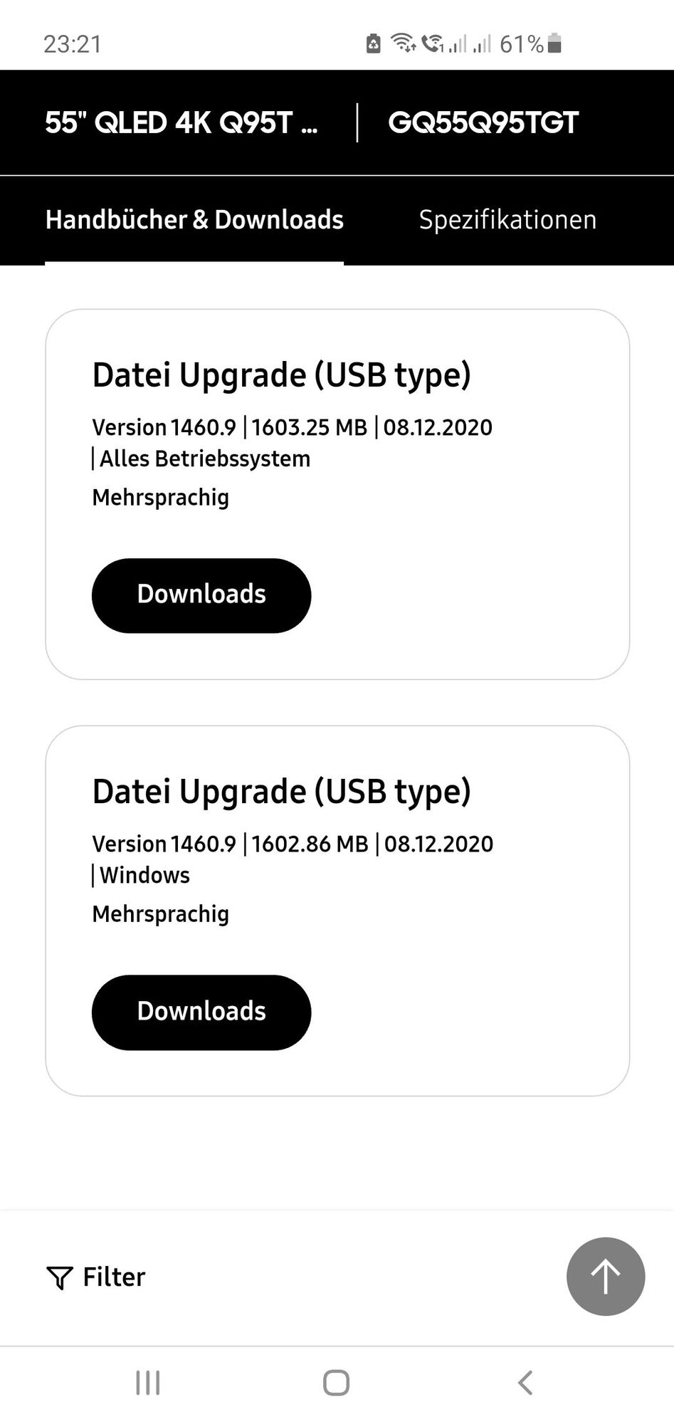

Ist die neue SW installiert? - P.S. HDMI-ARC-Probleme mit unterschiedlichen Gerätekombis wurden hier schon häufiger mitgeteilt.
Ich werde es heute Abend mal aufspielen! Vielen Dank für die Rückmeldung!
So, habe das neue Update installiert, das hat aber leider nichts gebracht. Heute werde ich direkt von der Fehlermeldung “Ihr Audiogerät ist an einen nicht unterstützten Arc Anschluss angeschlossen“ begrüßt. Wenn ich bspw. die Nintendo Switch benutzen möchte [ Switch <-> (Game Port) Pioneer (HDMI Out) <-> (Arc HDMI 3) Q95T ] dann sagt mir der Q95T auf dem HDMI 3 Slot “kein Signal). Ich komme also nicht einmal zur Switch hin. Den Sound der Switch höre ich jedoch über die 5.1 Anlage. Gleiches gilt für den Blu Ray Player.
