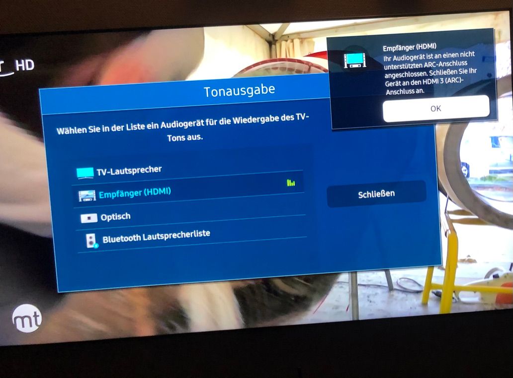

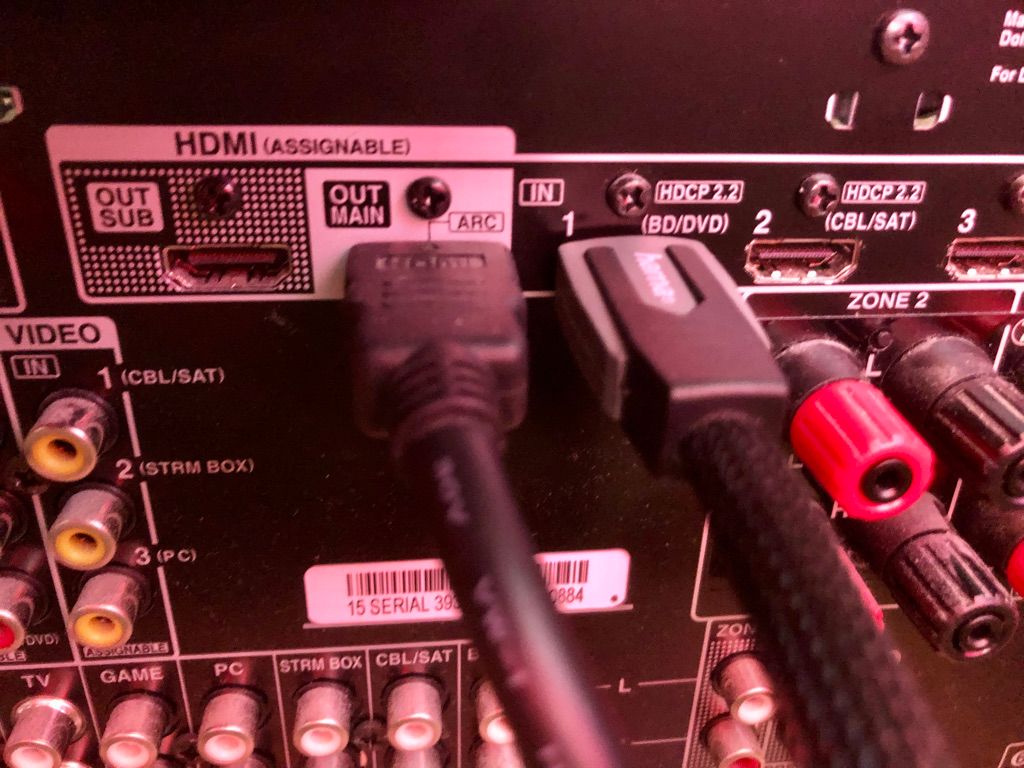

Will den Ton meines QLED über meinen Onkyo TX-NR646 Receiver anschalten. Leider kommt immer wieder die Fehlermeldung "Ihr Audiogerät ist an einen nicht unterstützten ARC-Anschluss angeschlossen". Habe ein HDMI Kabel an der Connect Box an HDMI 3 (ARC) angeschlossen und am Receiver auch den ARC- Anschluss. Leider bekomme ich immer wieder die Fehlermeldung. Habe auch schon mehrere HDMI Kabel benutzt. Heute hat es mal kurz geklappt, aber später ging es wieder nicht. Weiß nicht mehr weiter. Vielleicht kann mir einer helfen?

Der Onkyo hat doch noch HDMI Out Sub. Wenn man diesen Anschluss nimmt und an der OCB des QLED HDMI 1/2, müsste eine normale Verbindung klappen, natürlich ohne ARC-Funktionen. Aber wohl nur zum Input der Quellen des AV-R. --- Was mir dazu einfällt: Der Onkyo hat ja auch einen Optical Eingang. Über Optical Out klappt die reine Tonausgabe des TV an das externe Gerät definitiv immer ohne Probleme.
